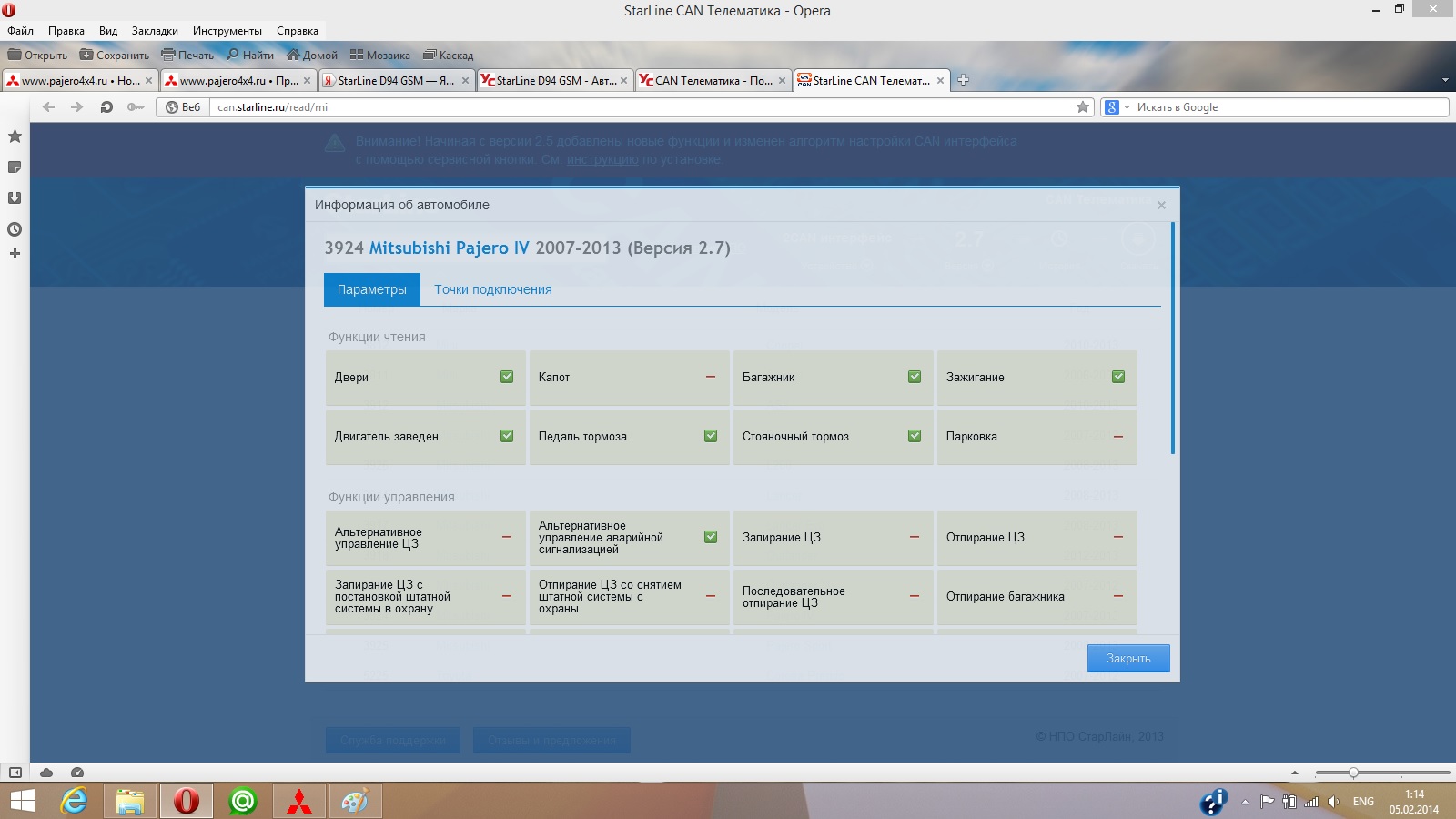

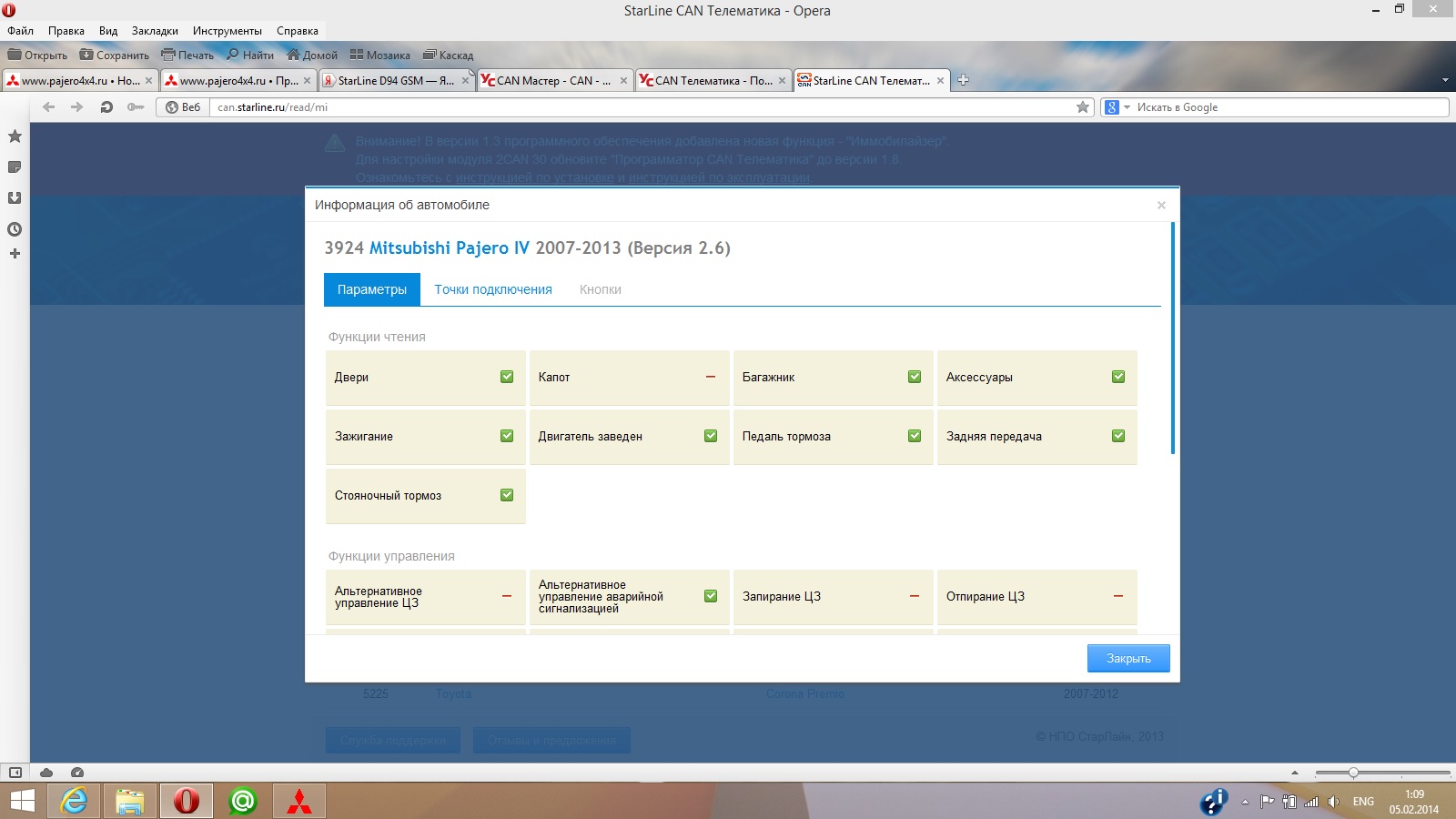

Ну в дополнение, как пример, StarLine D94 GSM поддерживает Митсу4 с 2007-2013г. И В94, и возможно А. Вообще не вижу никаких проблем, тамже на сайте StarLine есть карты подключения практически ко всем новым авто до 13г. включительно.

Немного не успел, да ты прав, надо же только аварийка поддерживается, не знал, каюсь. Значит тогда по аналогу подключаться.

Vik273 писал(а):Ну в дополнение, как пример, StarLine D94 GSM поддерживает Митсу4 с 2007-2013г. И В94, и возможно А. Вообще не вижу никаких проблем, тамже на сайте StarLine есть карты подключения практически ко всем новым авто до 13г. включительно.
Так ктож спорит. Только поддержка эта никаким боком к данной теме не относится. Так как её просто нет.
