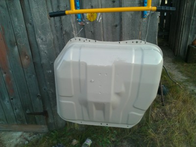

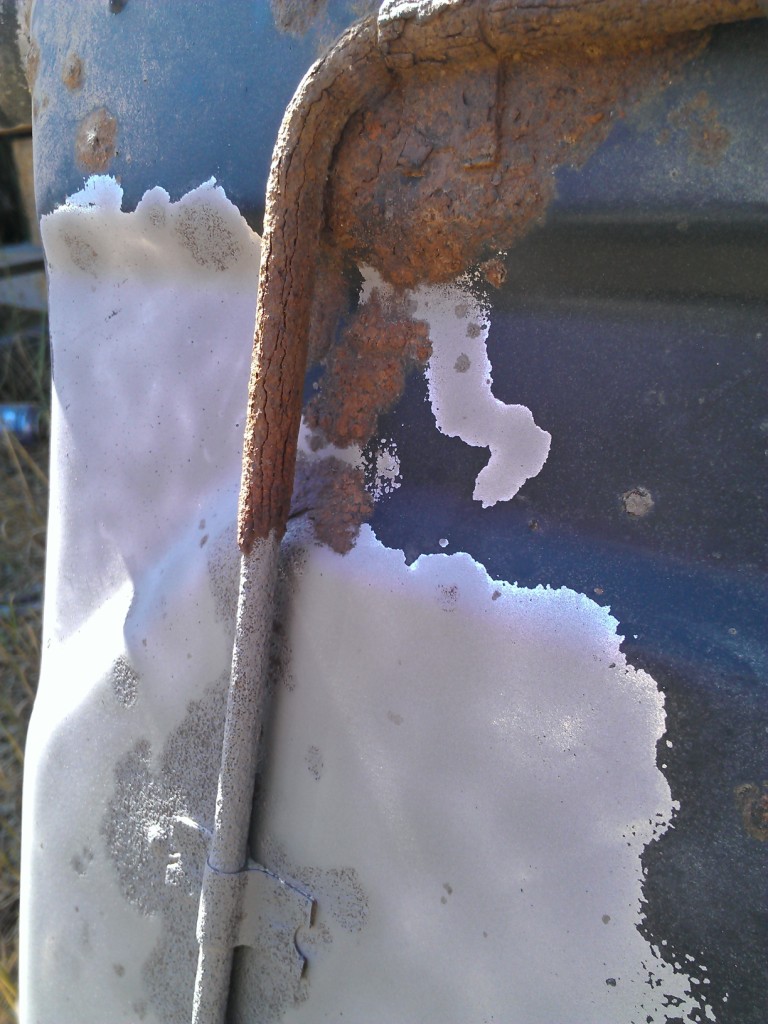

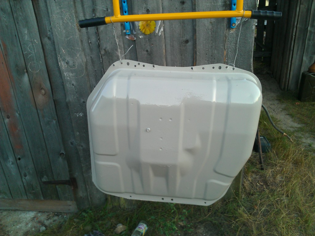

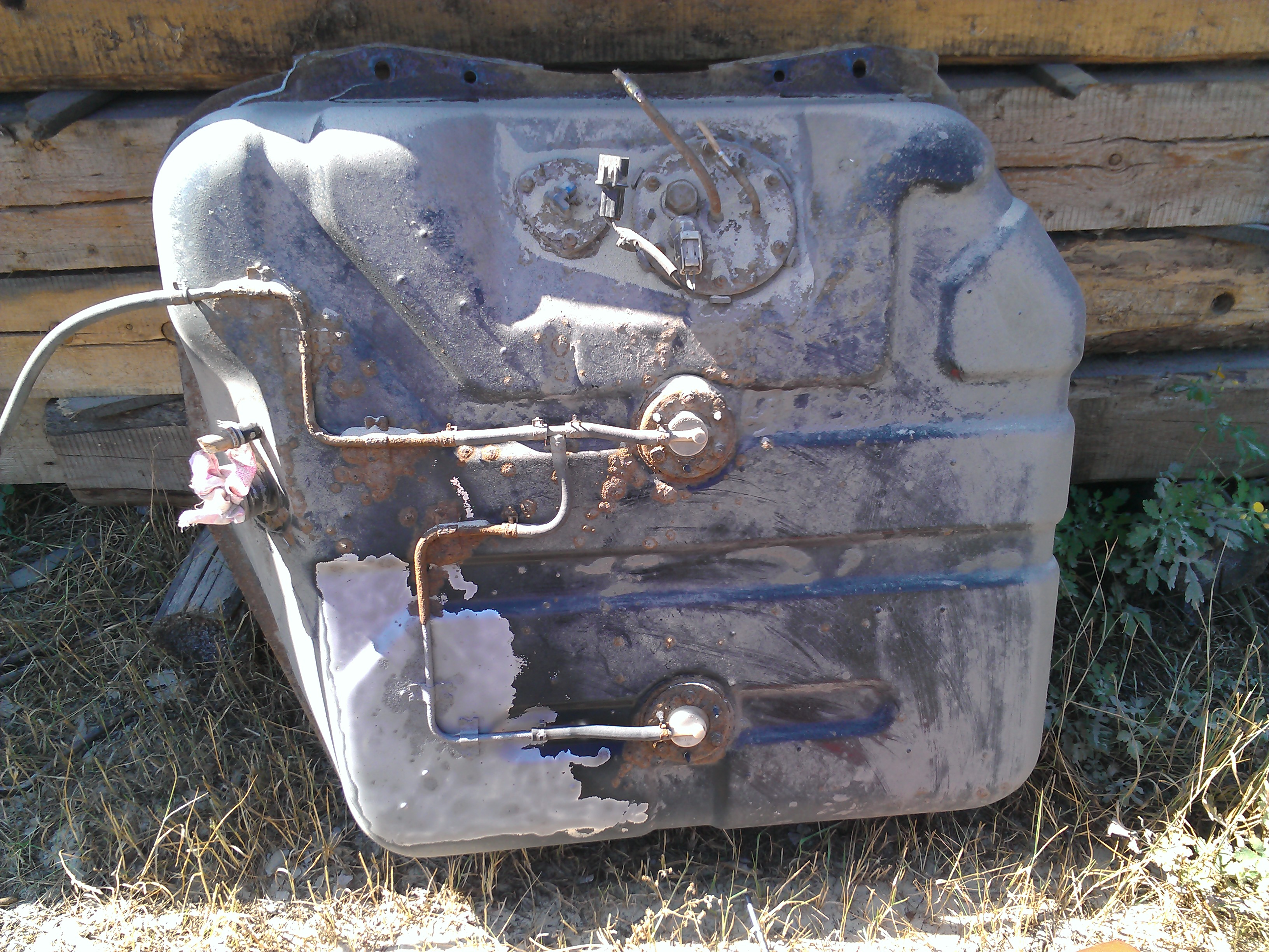

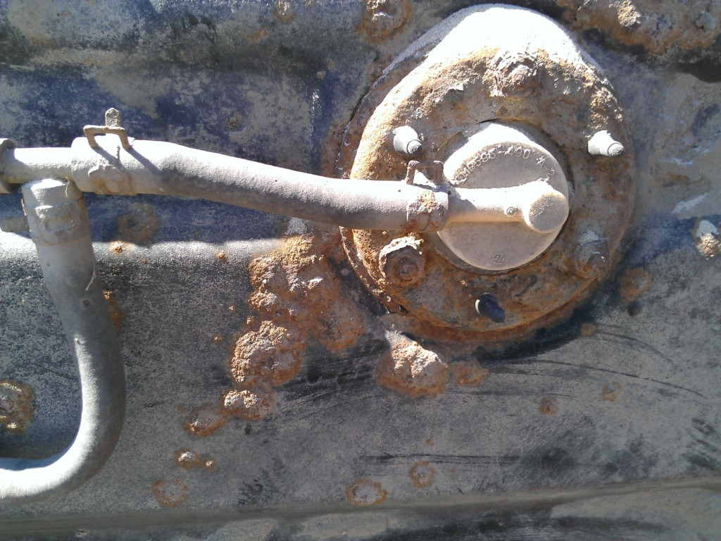

откинул бак и увидел такую картинку...
сначала думал что ничего страшного нету, но когда начал пескоструить понял, что бак был в паре лет от замены (сквозной коррозии).
А тот бак который снял ТС полюбому надо зачищать и красить причем очень тщательно, одной замены трубок мало.

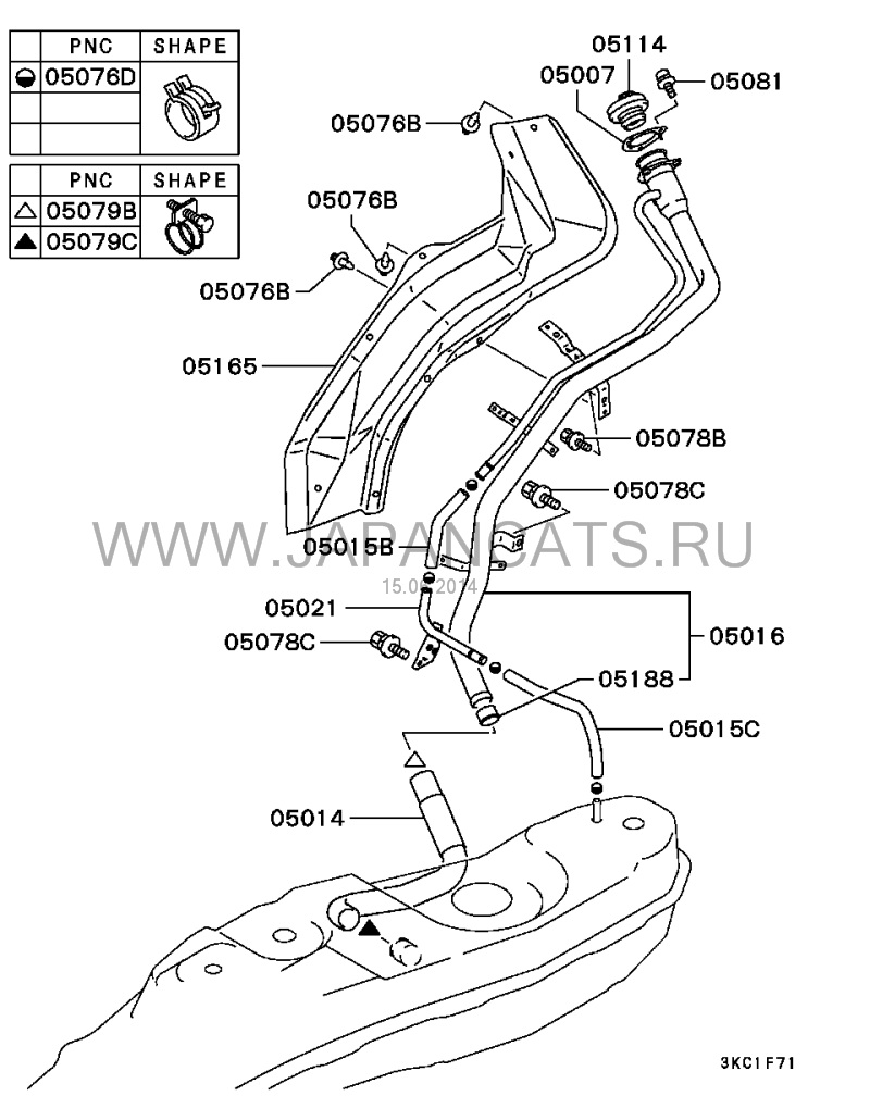

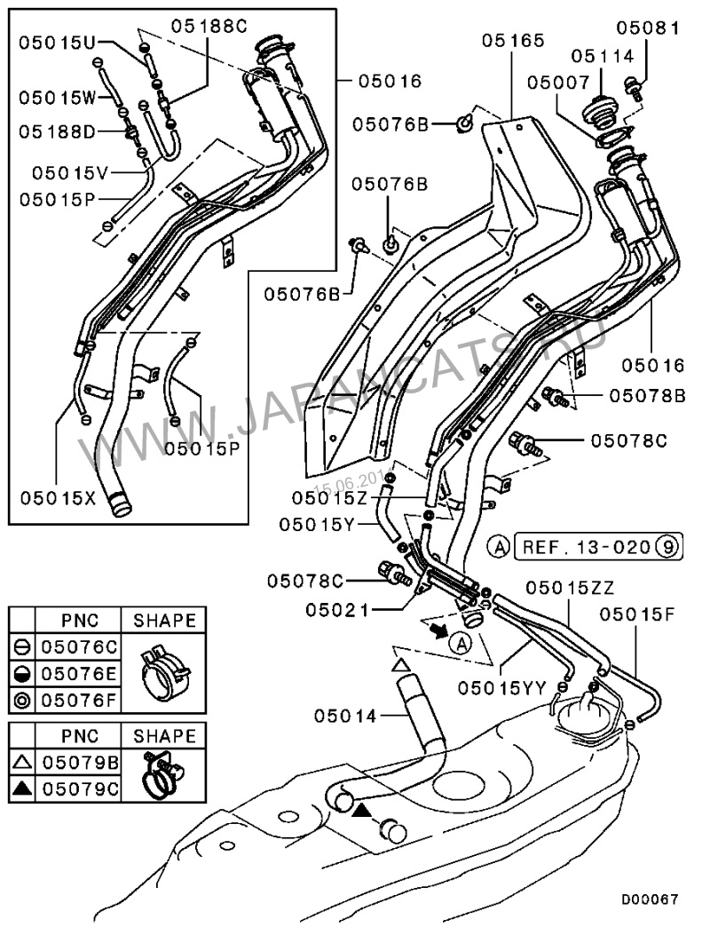

Вот так выглядит горловина, куда жигулевские клапана вставлять, а главное зачем?

Это не моя горловина, номер моей MR342933 , фото вставить не могу, но в каталоге можно посмотреть, но не суть.
попробую изложить ход моих мыслей:
В верхней части заливной горловины имеются 3 трубки, одна из них - это вентиляция топливного бака, а 2 других идут к системе улавливания паров топлива.
В свою очередь, при рассмотрении устройства горловины, прише к выводу о том что, внутри горловины находится блок из 2ух клапанов (так как верхняя трубка продувается только в одну сторону , т.е в горловину, куда продувается нижняя установить не удалось ввиду ее утраты по средствам гниения).
Так вот , цель всего выше изложенного в том что , если вырезать сгившую верхнюю часть горловины (оставив только элемент крепления к кузову и ту часть куда закручивается крышка), и вварить на ее место просто часть трубы (например 1/2) и 3 штуцера:
1. штуцер вентиляции
2. и 2 штуцера для подключения к системе улавливания паров топлива.
после чего собрать конструкцию на шлангах с использованием 2х обратных клапанов(для системы улавливания паров), так чтобы один клапан пропускал возух из системы внутрь горловины, а второй наоборот отсасывал пары.
так вот суть вопроса в том, правильно ли я представляю работу данной системы, и будет ли все это работать?
предложение о замене всей горловины на новую , на данном этапе не актуально в виду космической цены (15000 р.),и долгих сроков поставки (от 2х месяцев).

Ну почти, на моей нет фильтра и 3 штуцера.
FUEL FILLER PIPE -0105.3(это закладка каталога)
Да и вопрос не в этом, вопрос в том правильно ли я понял алгоритм работы этой хитрой системы?

Насколько я понял, изучая устройство наших горловин, на дизеле стоит самая простая горловина.
там нет системы улавливания паров топлива, и горловина представляет из себя трубу с примыкающим к ней патрубком вентиляции бака.
(рис 1.заботливо выложенный пользователем DenVer )

rexuzer писал(а):Насколько я понял, изучая устройство наших горловин, на дизеле стоит самая простая горловина.
Точно 1 рисунок ето дизель только у меня еще +2 воздушных трубки идут с передней верхней части бака и соединяются вместе в какой то клапан под крылом в районе приемной части горловины....
