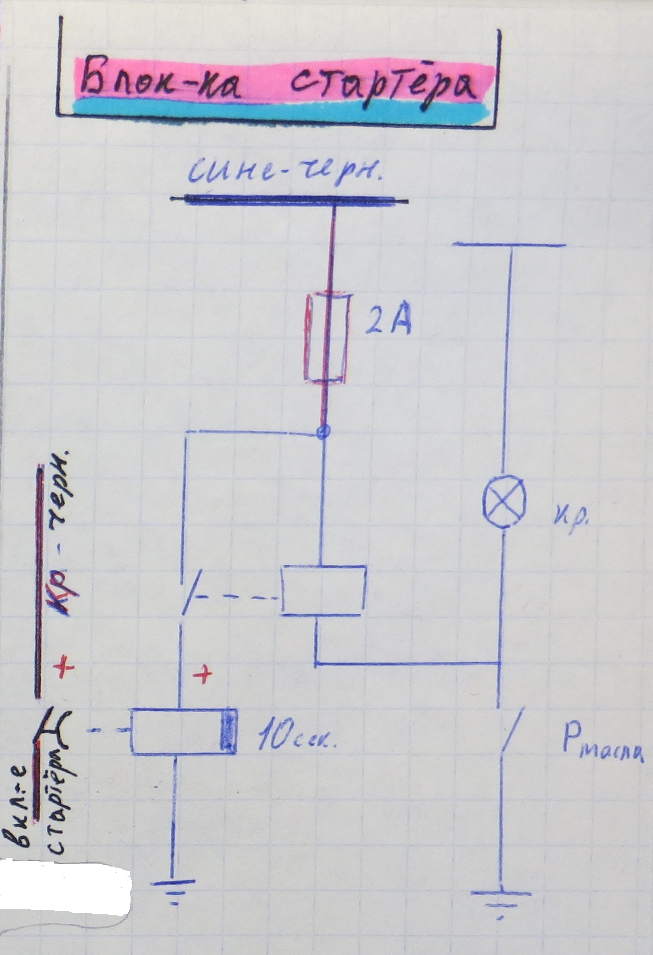

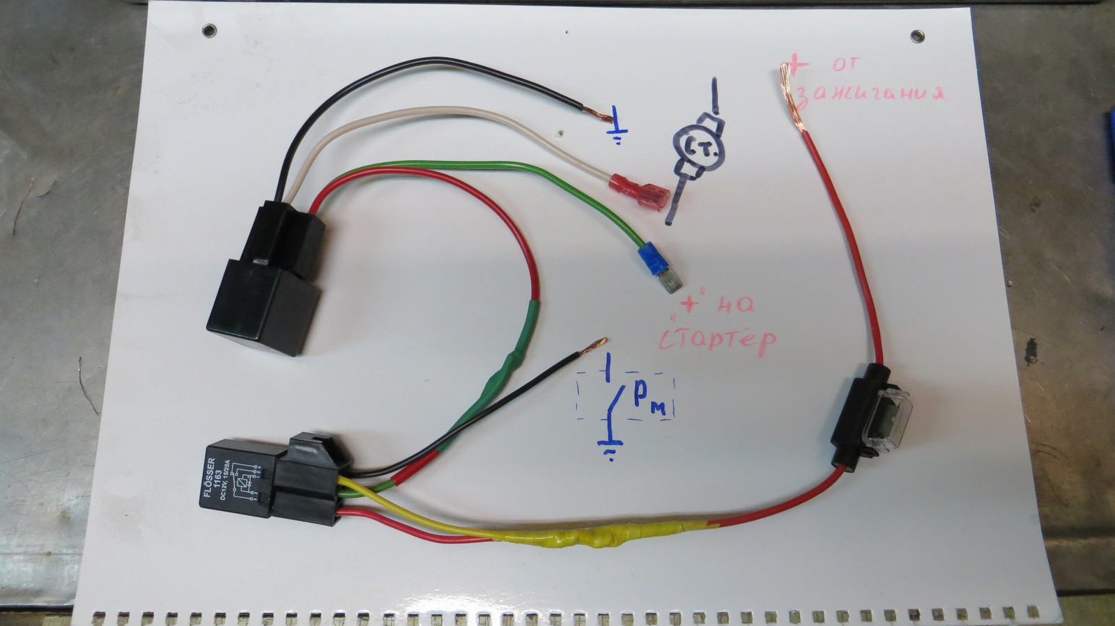

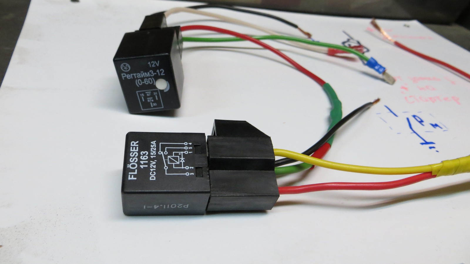

Освежим давно заглохшую тему, т.к. штука нужная. Двиг ещё работает на турботаймере, а по запарке снова ключ на старт... Решил не цеплять релюхи на ответственные цепи, от греха подальше. Лучше, думаю, сесть на цепь датчика давления масла, там контакт на массу всего лишь. Без реле времени не обойтись, т.к. давление масла может появиться до запуска двигателя. Само реле времени управляется плюсом, поэтому необходимо сначала реле для инверсии сигнала. На разрез красно-чёрного провода поставил папу-маму, чтоб его восстановить можно было. Схема отработала полгода и 14 тыс.км., ничем о себе не напоминает и успешно блокирует попытки повторного пуска.
С уважением, Алекс.

Саш, имхо, ты и прав, и не прав одновременно. :)
Причём тут принцип работы бендикса (то бишь обгонной муфты)? Она работает , когда есть зацепление между ней и венцом.
А речь о том моменте, когда мотор уже работает, и происходит удар по венцу маховика при повторной попытке "завезти". Даже на моём сраном Ланосе есть блокировка от повторного запуска стартера, а на Паджере нету.
С другой стороны, по своей практике, уже раз десять-то точно пытался повторно "завезти" мотор, и как-то без ущерба, а может просто повезло, что зубья не стесал нигде, ХЗ.
Но вцелом нехорошо это, что блокировки нет. Даже чисто с т.з. комфорта, о котором ММС так пеклась, создавая Паджеру. Ну я лично считаю, что эту часть машины проектировали ПТУ-шники ::-D:

Уважаемый, и чего тебя так зацепило, до глубины души? Считаешь приблуду эту лишней, так и скажи. Зачем столько слов и бурных фантазий?
С уважением, Алекс.

Итак по обсуждению только один здравый аргумент, если ничего не ломается, так и возиться с блокировкой не стоит. Остальное - ляляля.) Ну моё дело было предложить....
Насчёт ушедших в мир иной 2-х моторов, если я правильно понял ситуацию, думаю виноват не ТТ, а реализация. У многих двиг и с педали тормоза глушится.
С уважением, Алекс.
