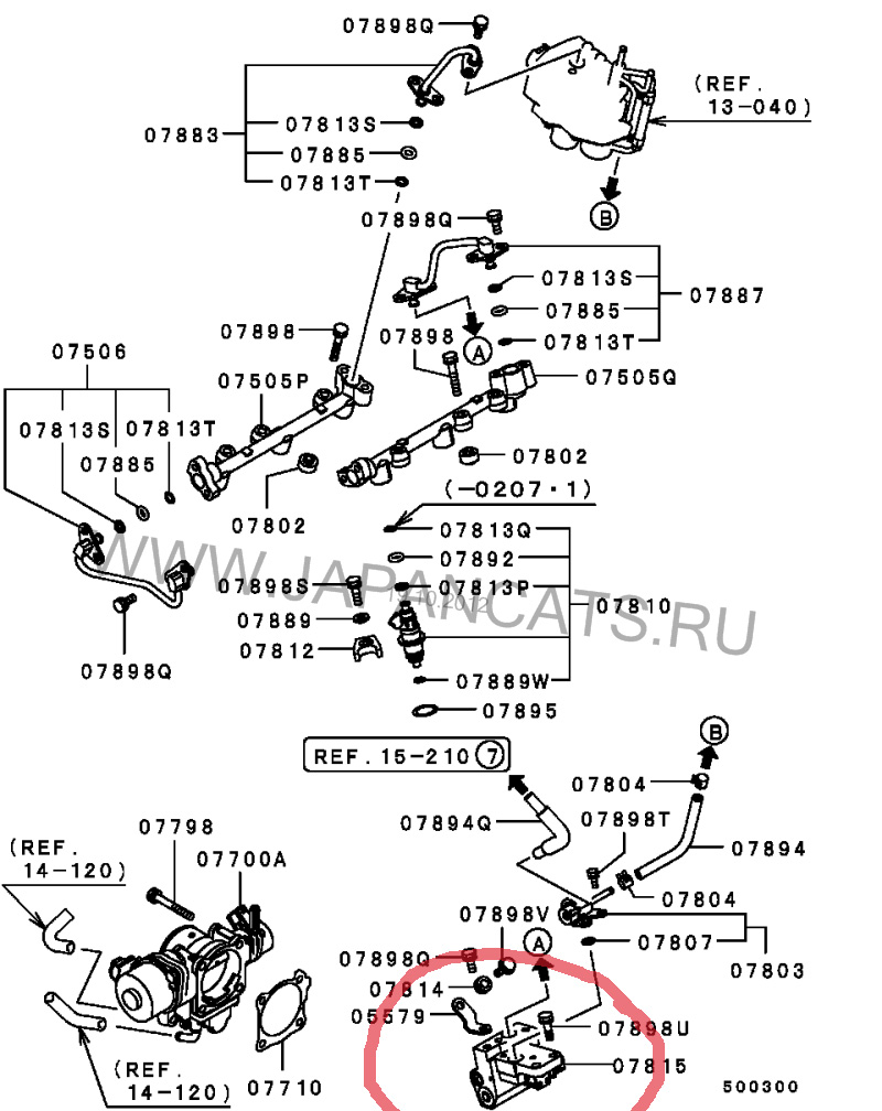

Ща картинку поищу с japancats-а, а то с ASA выдернуть картинку не могу, принт скрин на клаве не работает
. Номер твоего регулятора MD347219

Смотри обратку, он регулирует давление в топливной и сбрасывает давление в обратку. Кстати на картинке 07803 тоже регулятор (MD 349081) Ну ценники... банк ограбить проще
