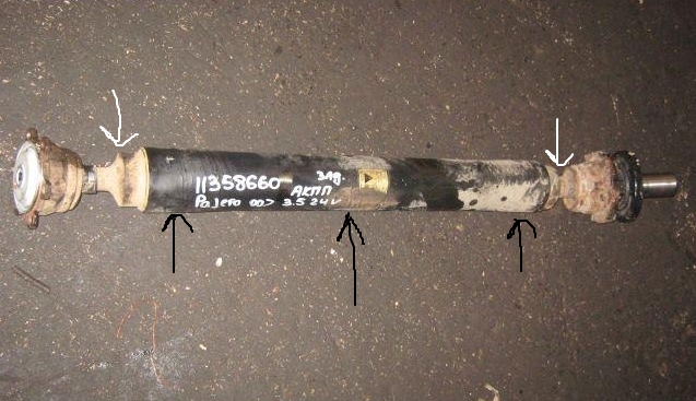

попробую обьяснить на пальцах.
Вся вот эта центральная часть чёрного цвета

Т.е. черные метки относительно белых? Или вообще труба относительно кузова?

Re: Карданный Вал
Сообщение Oleg787 »
mservis писал(а):Т.е. черные метки относительно белых?
Именно)

Re: Карданный Вал
Сообщение mservis »
Тогда действительно кирдык кардану, меняй пока на ходу не развалился.
Теоретически есть вариант обратиться к спецам, они вместо пластиковой трубы вварят железную от другого кардана, если получиться отбалансировать, то выйдет не хуже оригинала.
