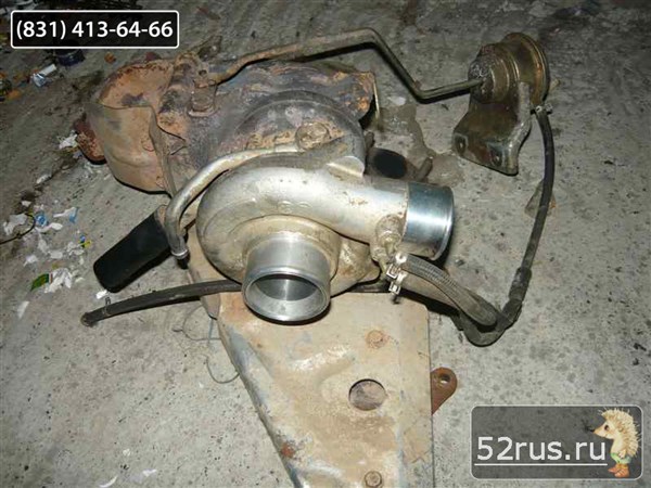

http://52rus.ru/storage/catalog/0fb10a5 ... x600/1.jpg
Турбину мысленно повернуть налево на 90град. Тяга идёт от лопатки к вакуумному выключателю (он закреплён вверху на краю впускного коллектора. По умолчанию пружина в нём держит лопатку закрытой. При превышении допустимого давления приоткрывает лопатку (втягивает тягу),пуская газы в обход крыльчатки турбины. У меня такая система. Ещё бывает турбина, где этот клапан прямо на турбине стоит, но всё также..

куда шевелить то?

Тяга должна быть короткой. Когда вылезает давление сбрасывается.

рычажок лопатки наверх поднят по умолчанию.
пружина в клапане должна быть довольно тугой.
