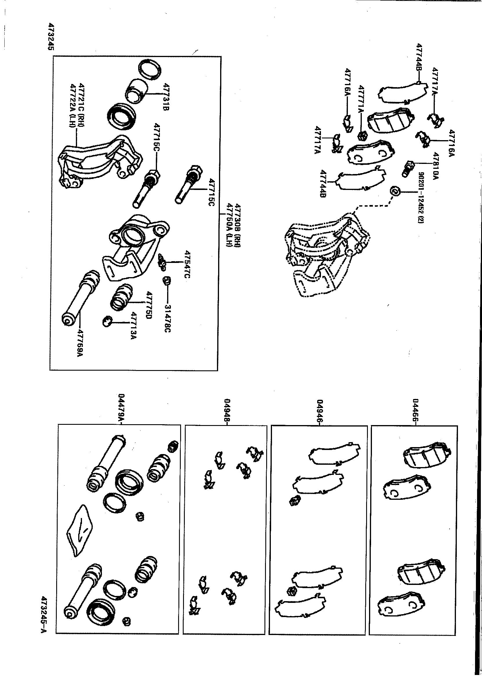

чёт вкурить не могу... а зачем от прадо ? Все резинки и пальци есть как оригинал так и заменители...

Скорее всего да, Вы правы. Но соль тут другая: там скоба (точнее отверстия для пальцев) не изнашиваются, как раз из-за наличия того самого контдома, который исключает контакт металлического пальца с металлической скобой. Общая надежность узла повышается. Порвалась резинка - поменял, а отверстие в скобе всегда имеет номинальный размер. Для наших суппортов это проблема, покупаешь новые пальцы, а они болтаются в отверстиях как раз из-за износа друг об друга, и все это дело благополучно перекашивает и клинит.Podonok писал(а):Ремкомплект оригинальный на два суппорта => два гондома.

так одна направляющая, один болт, в метале.
я про не возможность поставить обе в резинки! что то в этом есть не хорошее.

Аналогично 120-ому! абсолютно схема одинаковая.

Судя по схеме на одном суппорте только одна направляющая в резинке, а другая как и у нас, с резиновым кольцом.Podonok писал(а):Ремкомплект оригинальный на два суппорта => два гондома.
у суппортов проблеммы один в один, направляющая в этой резинке также и подзастревает.
ну не суть.
Может попробовать одну направляющую собрать с презервативом?

Я уже приобрёл 140р/2 штуки(оригинал тойёта). Номер кому надо 47769-22010. Скоро буду пробовать...

Собрал сегодня всю конструкцию. Правда пришлось буртики в конце резинок срезать. Можно ножом. я для удобства на наждаке
чтобы они ровные были. Скобу рассверлили на 13 , с нижней направляющей снял резинку, запихал всё это в прадовские резинки, смазав оригинальной смазкой для суппортов. Они даже зафиксировались на проточках, около резьбы. на родных направляющих, как родные. ИТОГ: люфт исчез, стук тоже, всё глухо
Цена вопроса 140 рублей, ну и сверление. Я сверлил на станочке маленьком. Огромное спасибо Владимиру Михайловичу. Покатаемся поглядим ,хотя что им будет, крузаки ездят...
