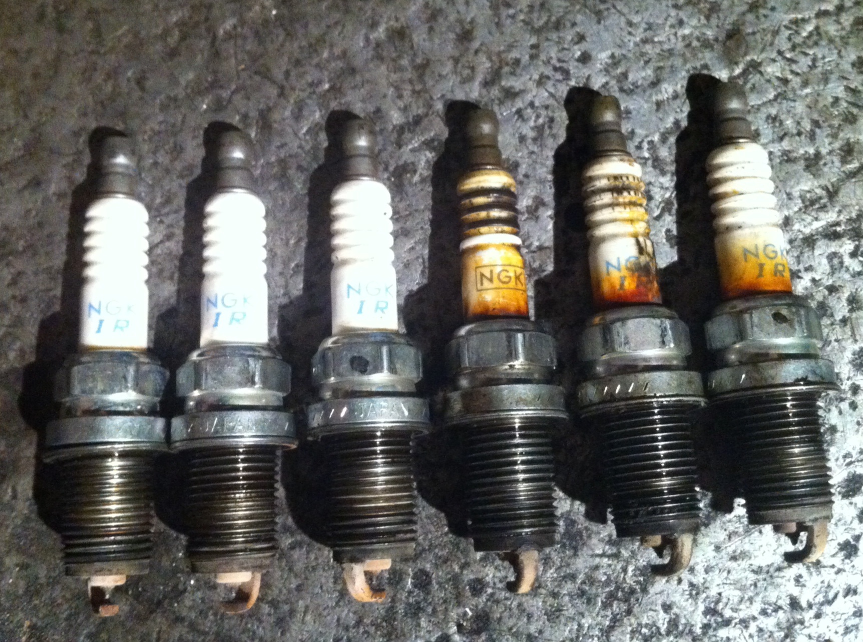

Добрый день!
Заменил ВВ провода, заменил три свечи (оказались пробитые), проблема не ушла. Троит и нет тяги. Мастер сказал, что скорее всего сгорел один модуль. Как он проверял, я не понял. Говорит, испорченный дает искру другого цвета. Сегодня на холостых, включил обдув лобового и автоматически включился кондиционер, машина задергалась и заглохла.
Как узнать, что модуль накрылся? Не хотелось бы напрасно тратиться.

Когда выходит из строя катушка, лампочка тебе промаргает об этом.
PS а чего оставшиеся 3 свечи не поменял? А пробиты свечи это как выглядит? Нагар был на трёх? А те свечи что на одной катушке сидят, тоже были чёрные?
PS II Давай больше информации, а то дум полно

Это которая лампочка даст знать о неисправности катушки? У меня и так горит чек из-за ГБО и еще антизанос и антипробукс загораются.
Просто, я недавно поменял все свечи, 5 тысяч н них проехал. Правда, сейчас я уже сожалею, что не поменял все. Посмотрите, в каком они были состоянии. Пробитые были под каждой катушкой по одной. Компрессия 14-14.2

Лампочка чек энжин.
Это не пробитые свечи. Свечу пробивает по изолятору (внутри цилиндра) и она не воспламеняет смесь. У тебя судя по электродам все свечи рабочие. Снаружи пробивает надсвечник. Катушка тоже не при делах.
PS чёрт, у тебя же 75 дрыгатель! Тут я вообще не знаю как у вас там с катушками
