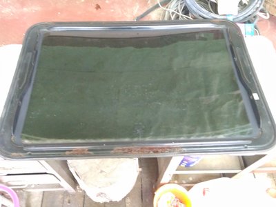

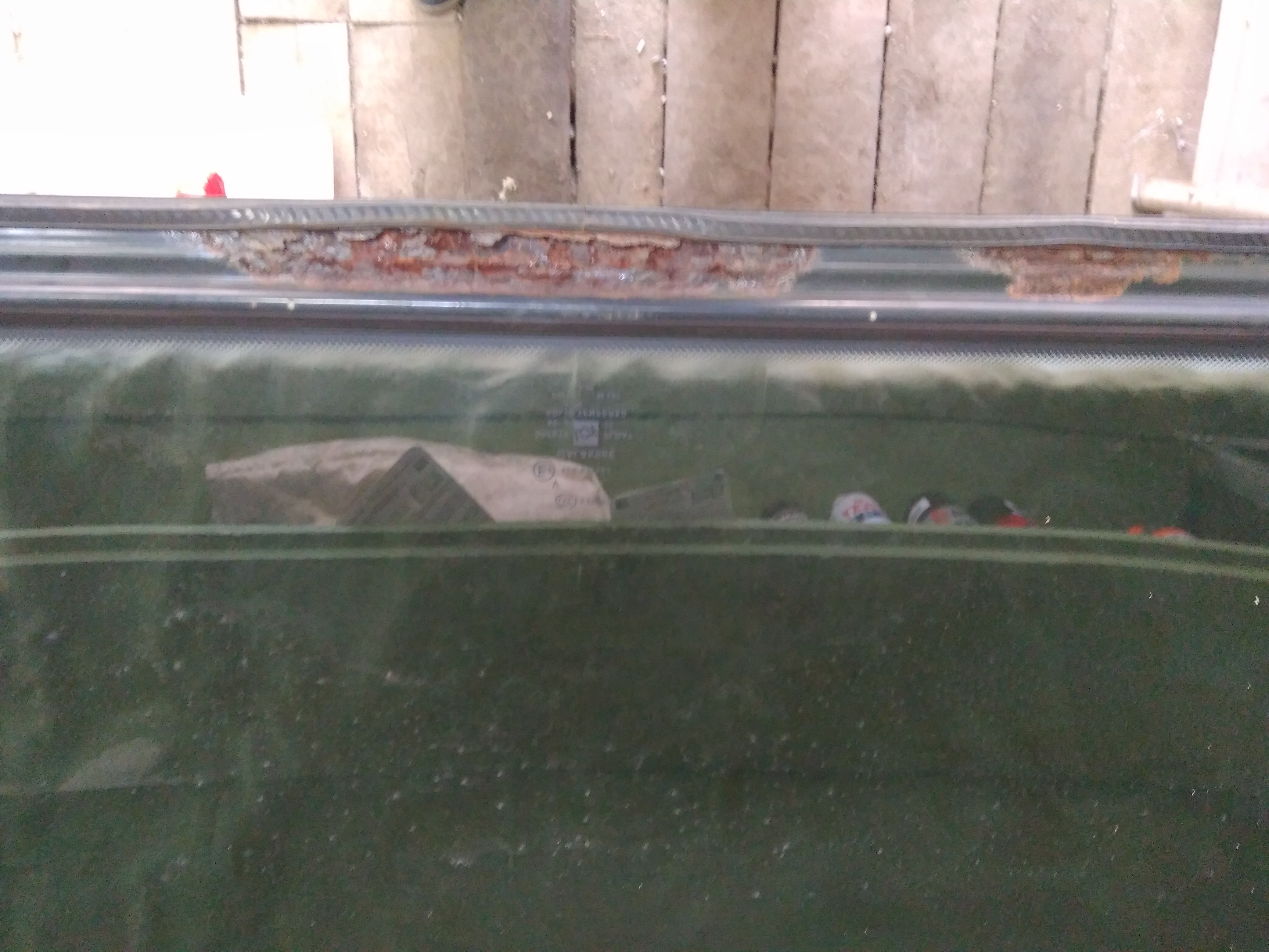

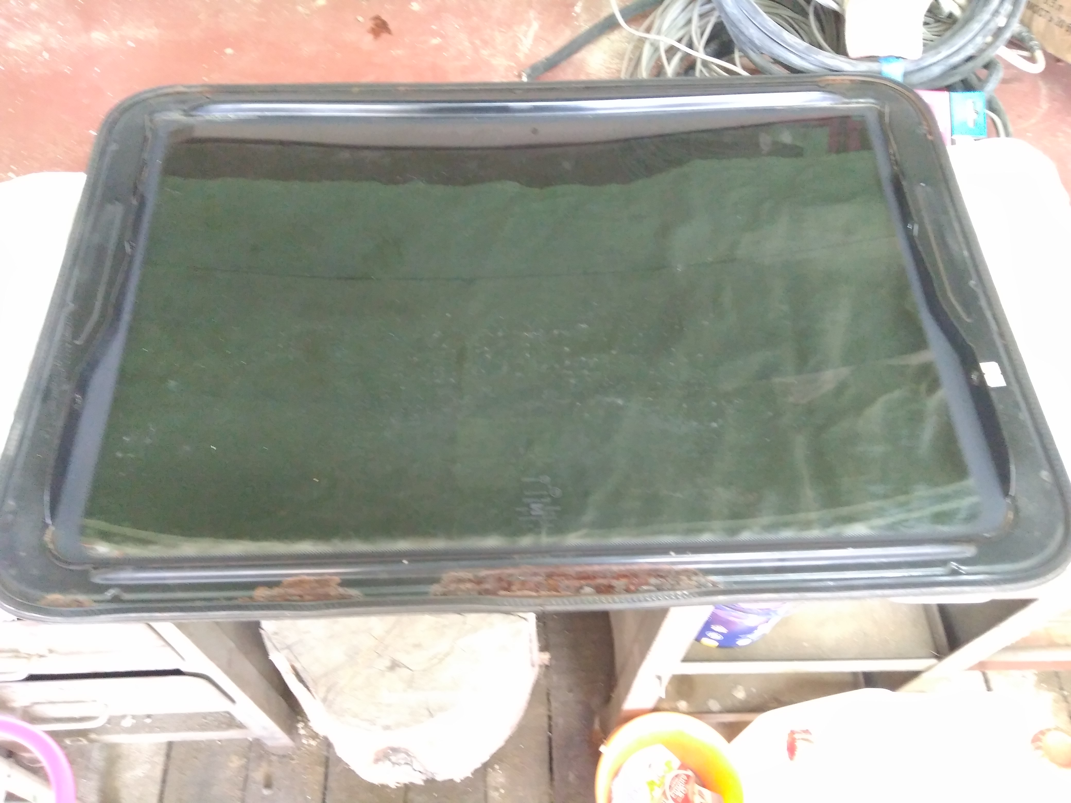

Снял вчера люк.
Снимается легко, шесть болтиков под звёздочку.

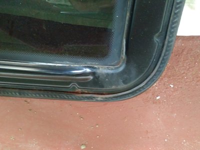

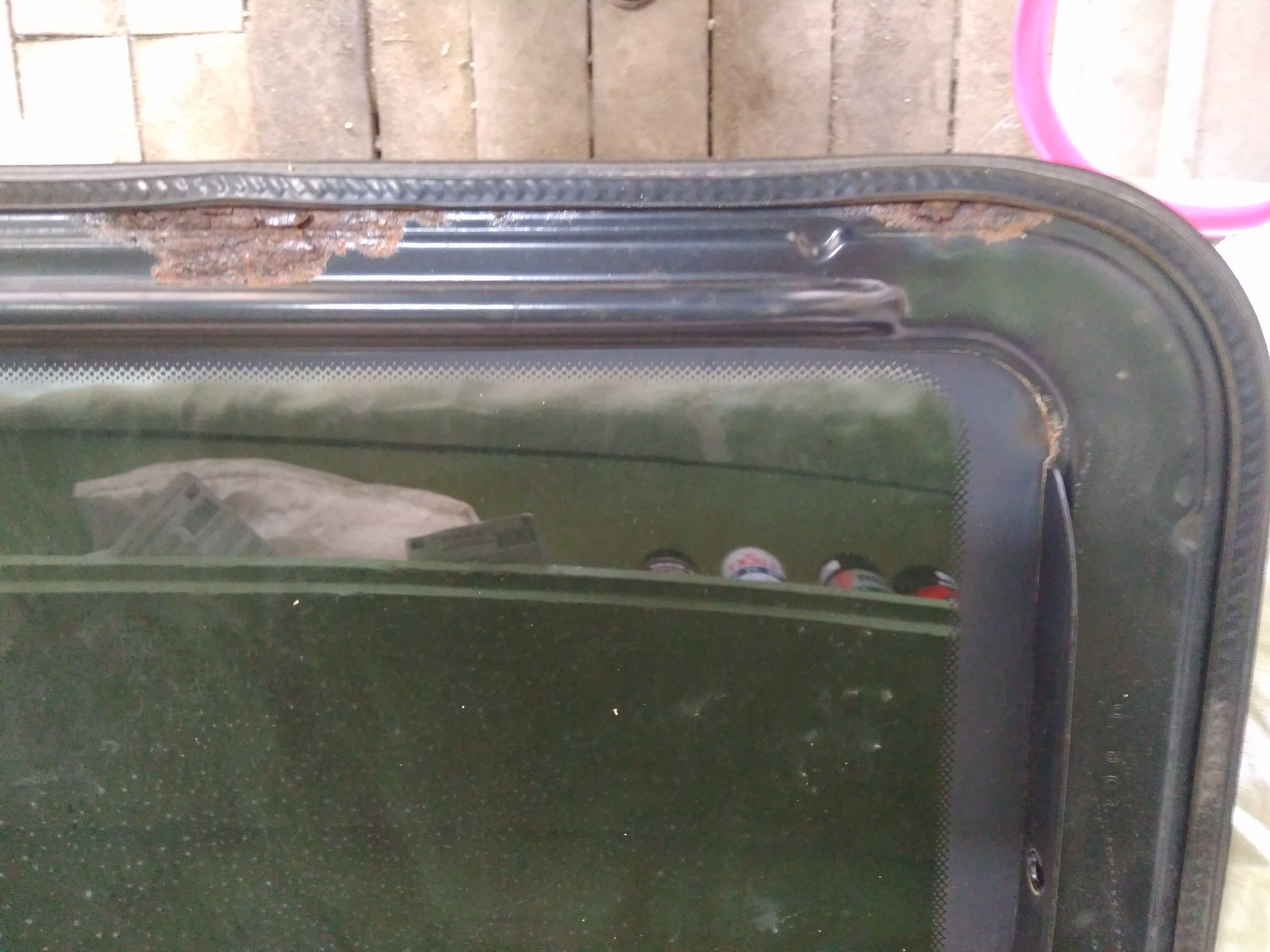

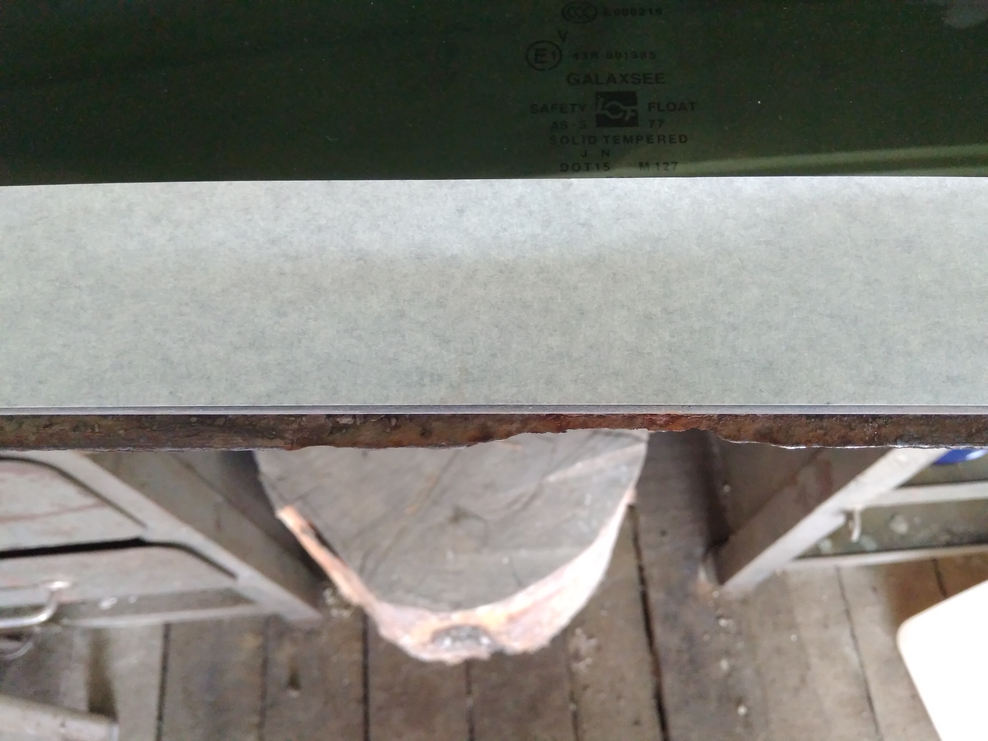

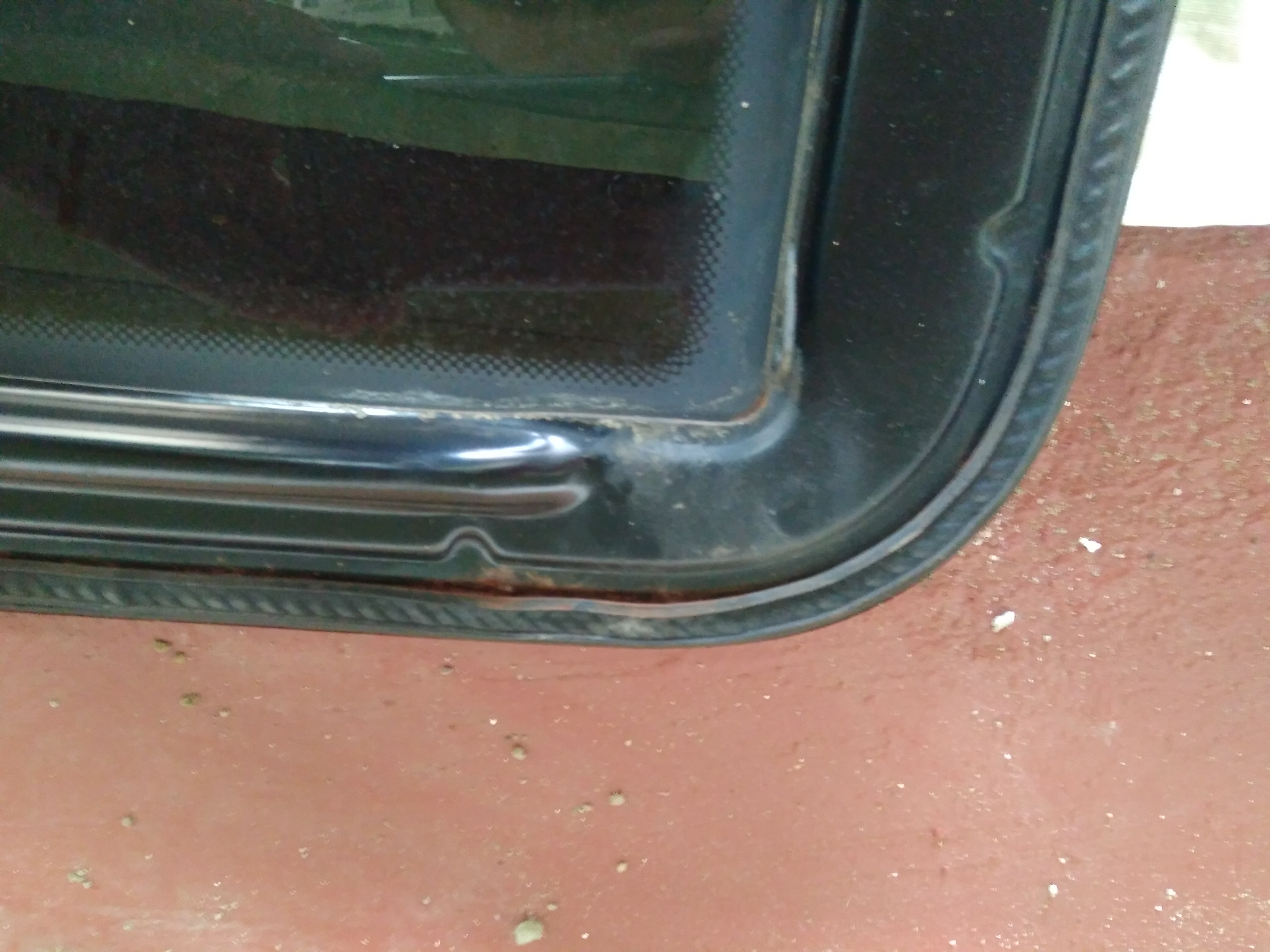

Очаги ржи есть, самый забойный на стыке резинки
MPS 2004, 6G72, Maxxis RAZR MT-772 285/75/16 Лето, 285/75/16 Зима, лифт комплект IronMan 2", верхние рычаги LK-TRUCK, пневматическая блокировка заднего моста RD212, багажник на крыше + свет, реечный домкрат, рация

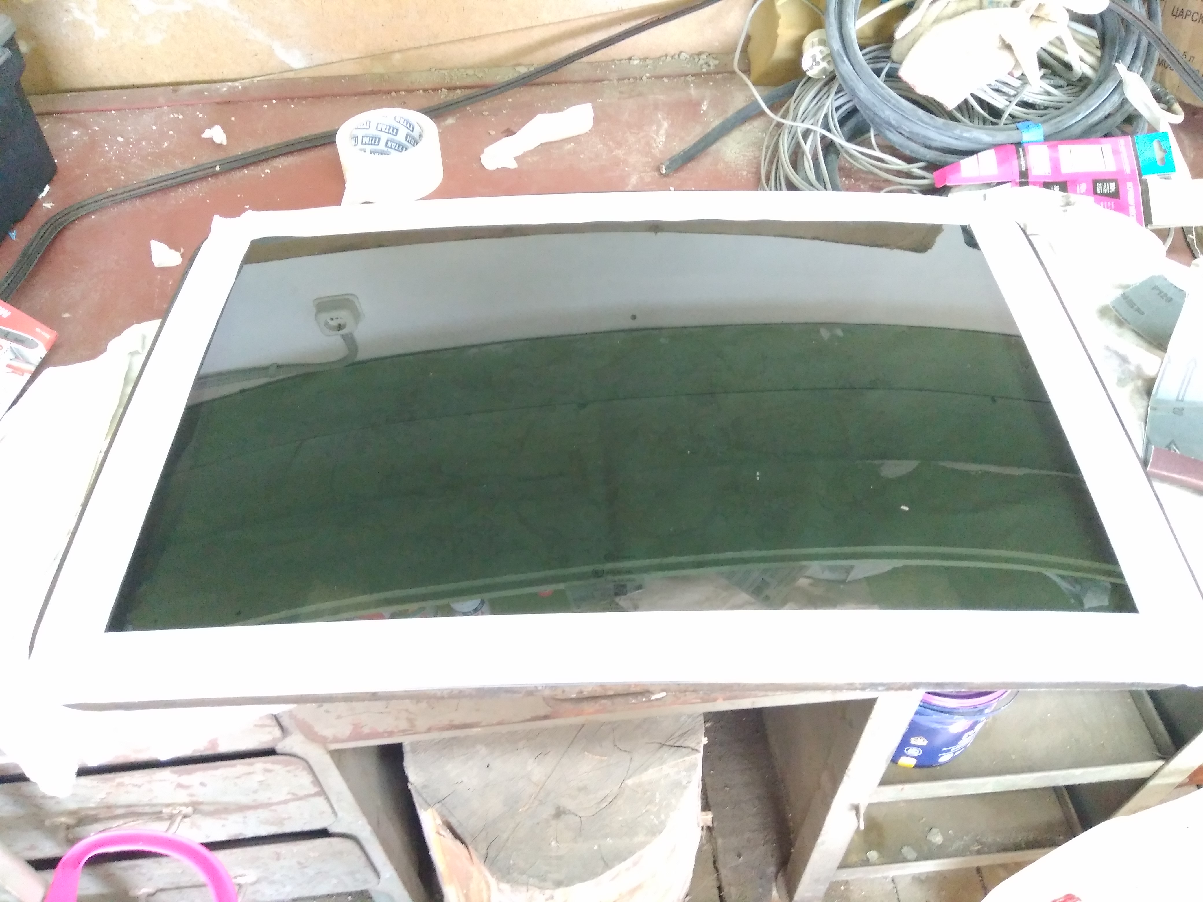

Снял резинку, потом наждачной снимал ржу. Долго и муторно.
Удобней было бы дрелью с соответствующей насадкой. Но не было под рукой.

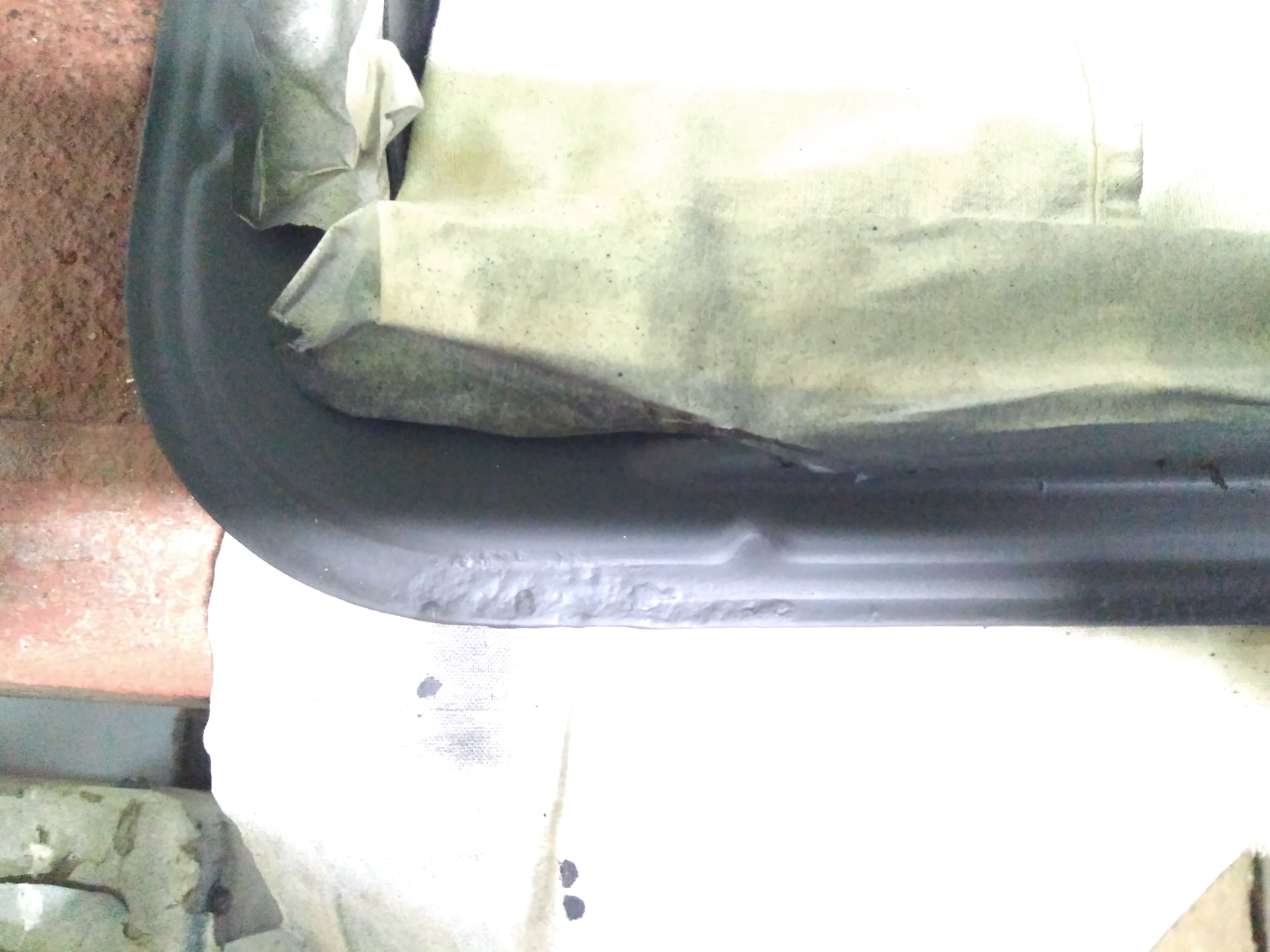

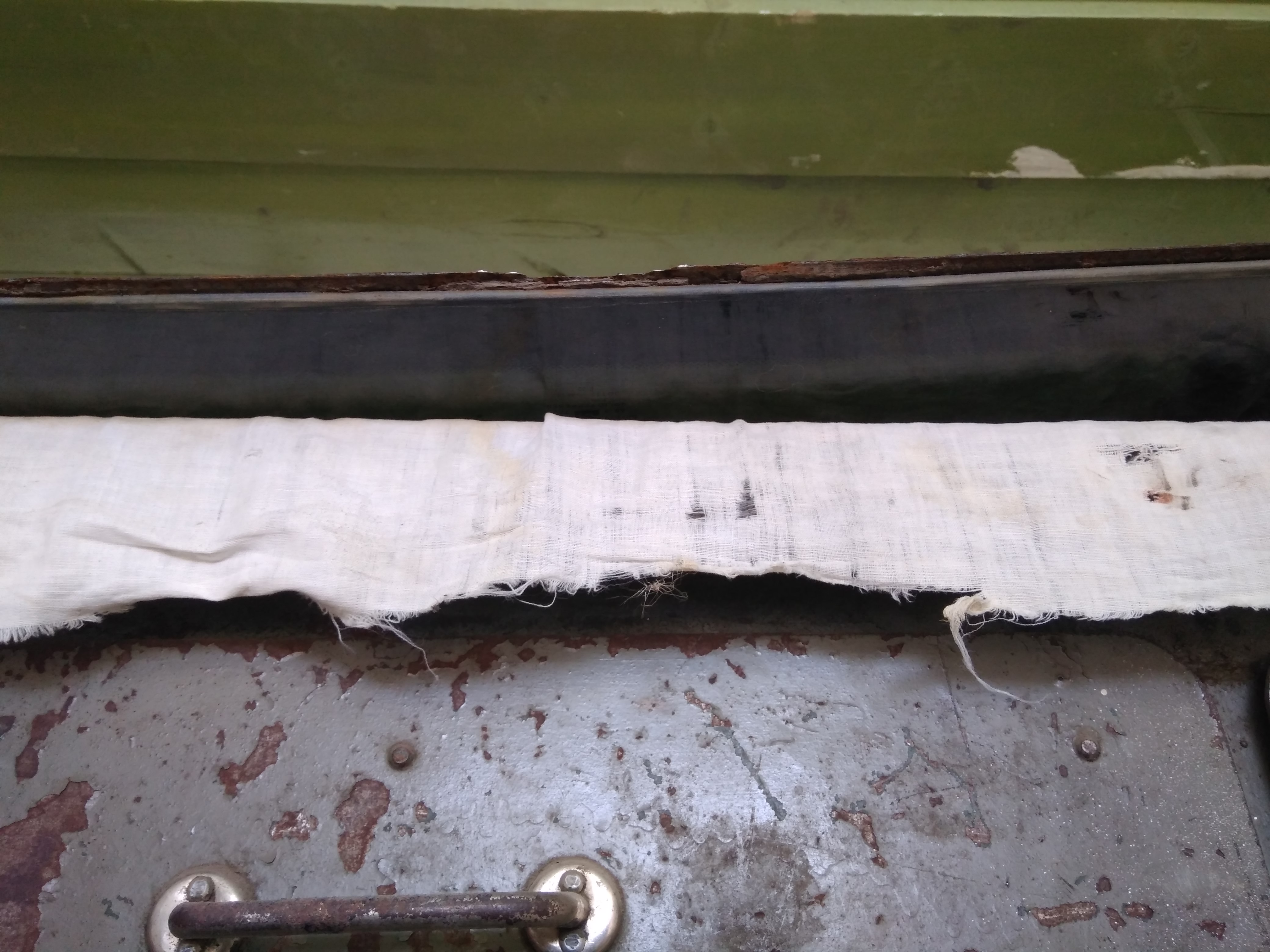

Далее покрыл обработанные поверхности преобразователем ржавчины в три слоя.
Часа через два пришел посмотрел что получилось и решил ещё раз пройти наждачкой.
Потом заново преобразователем ржавчины прошёлся.
Получилось примерно так

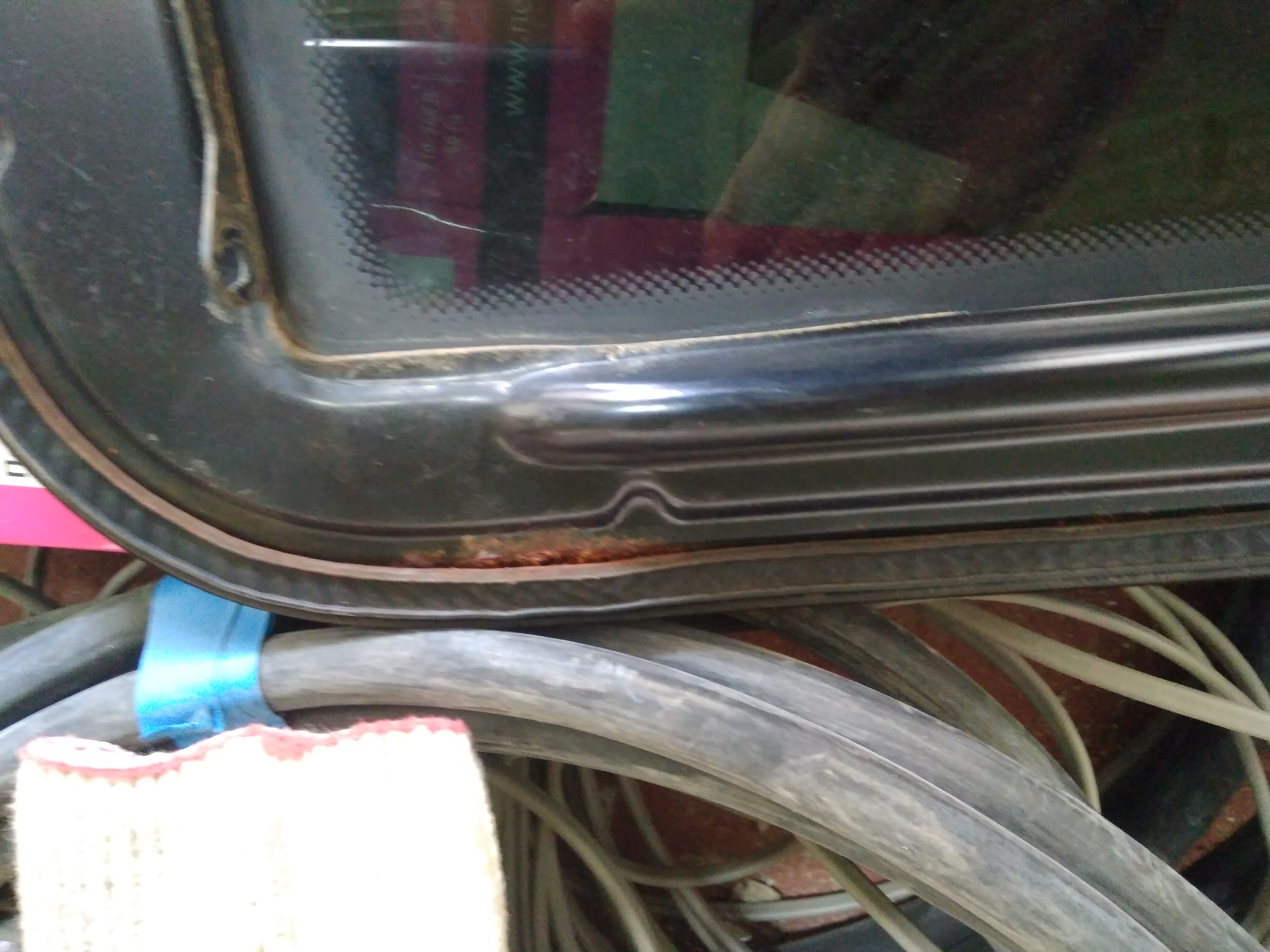

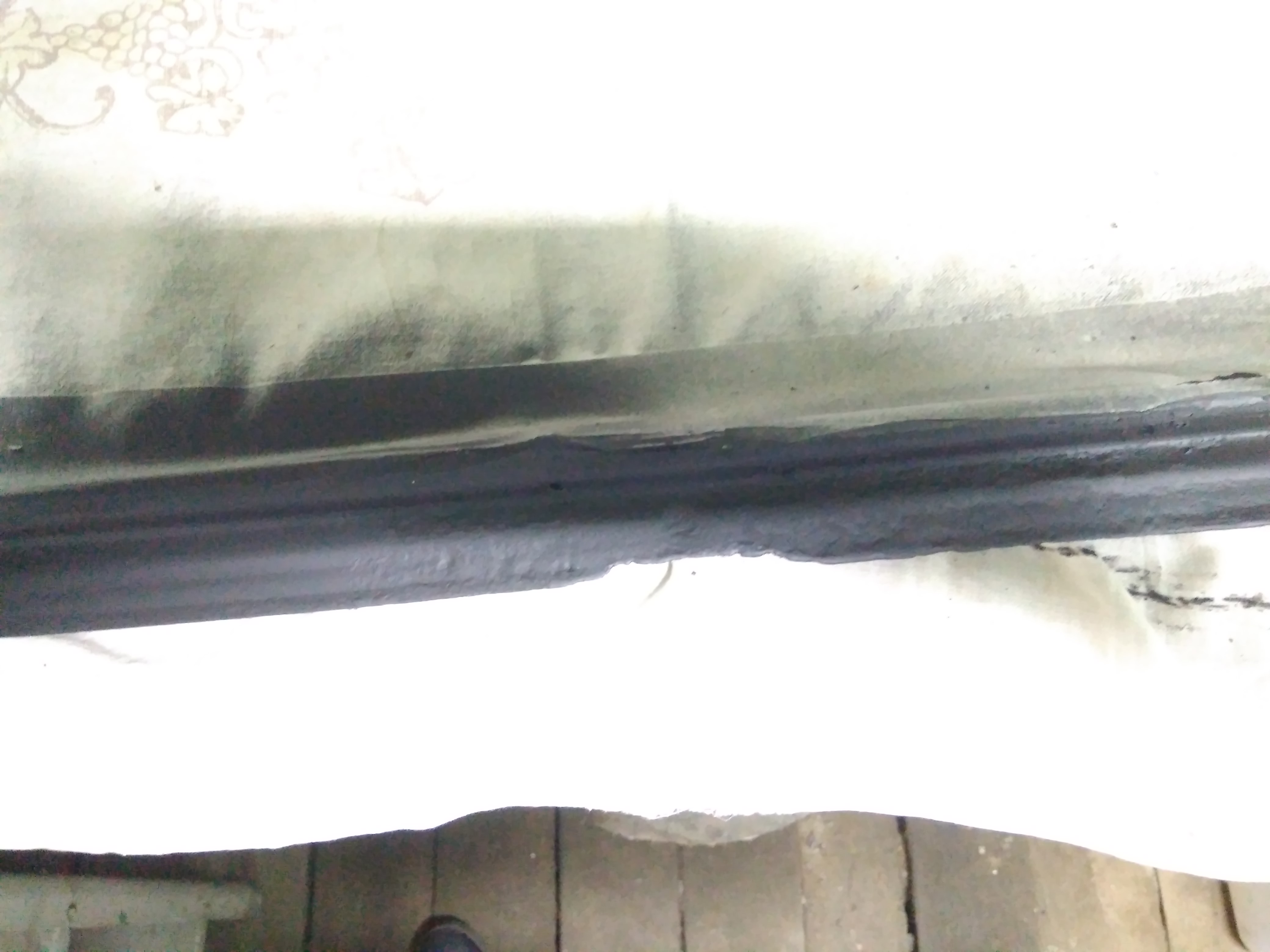

Сегодня покрасил черной краской.

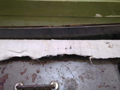

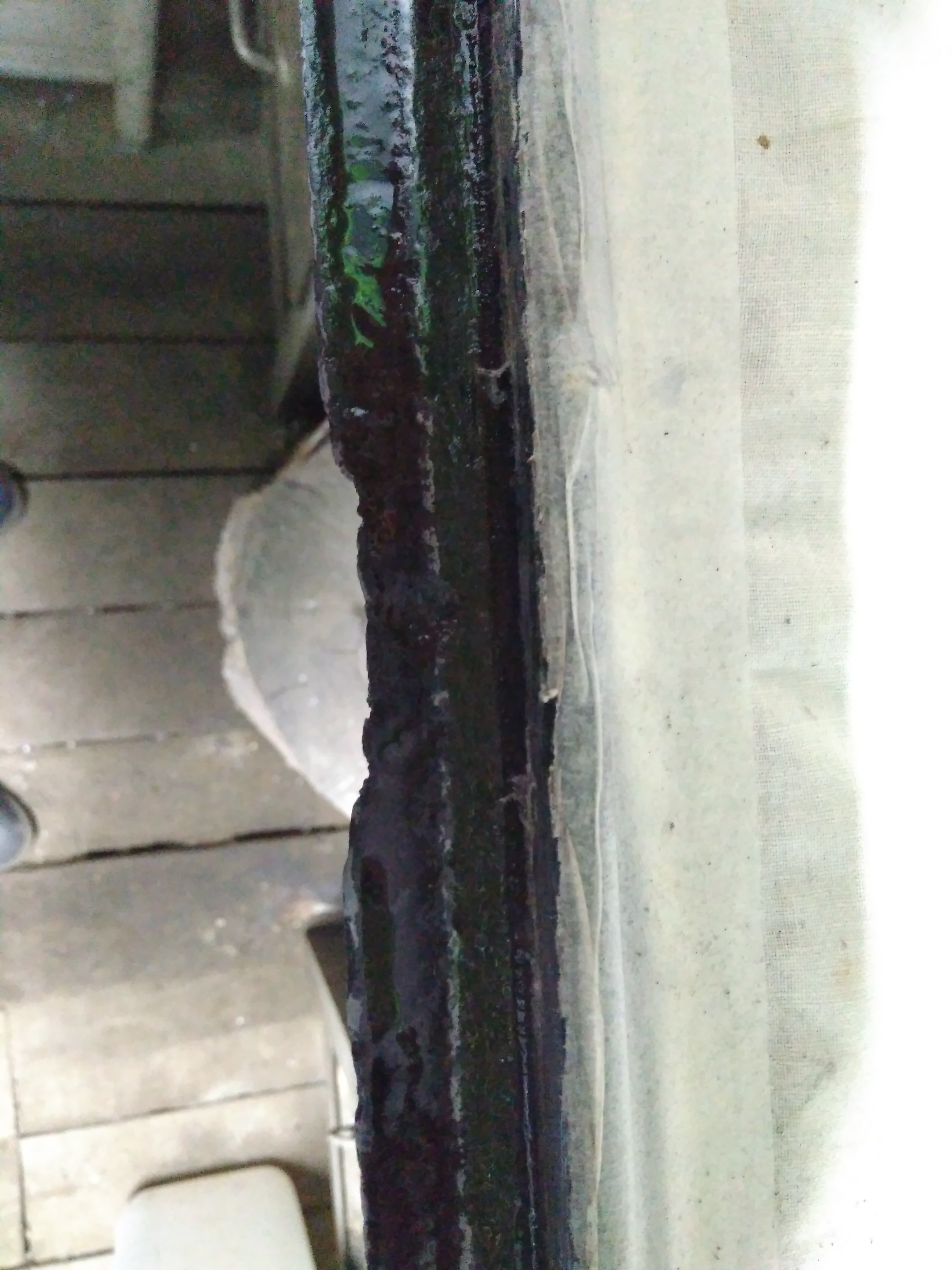

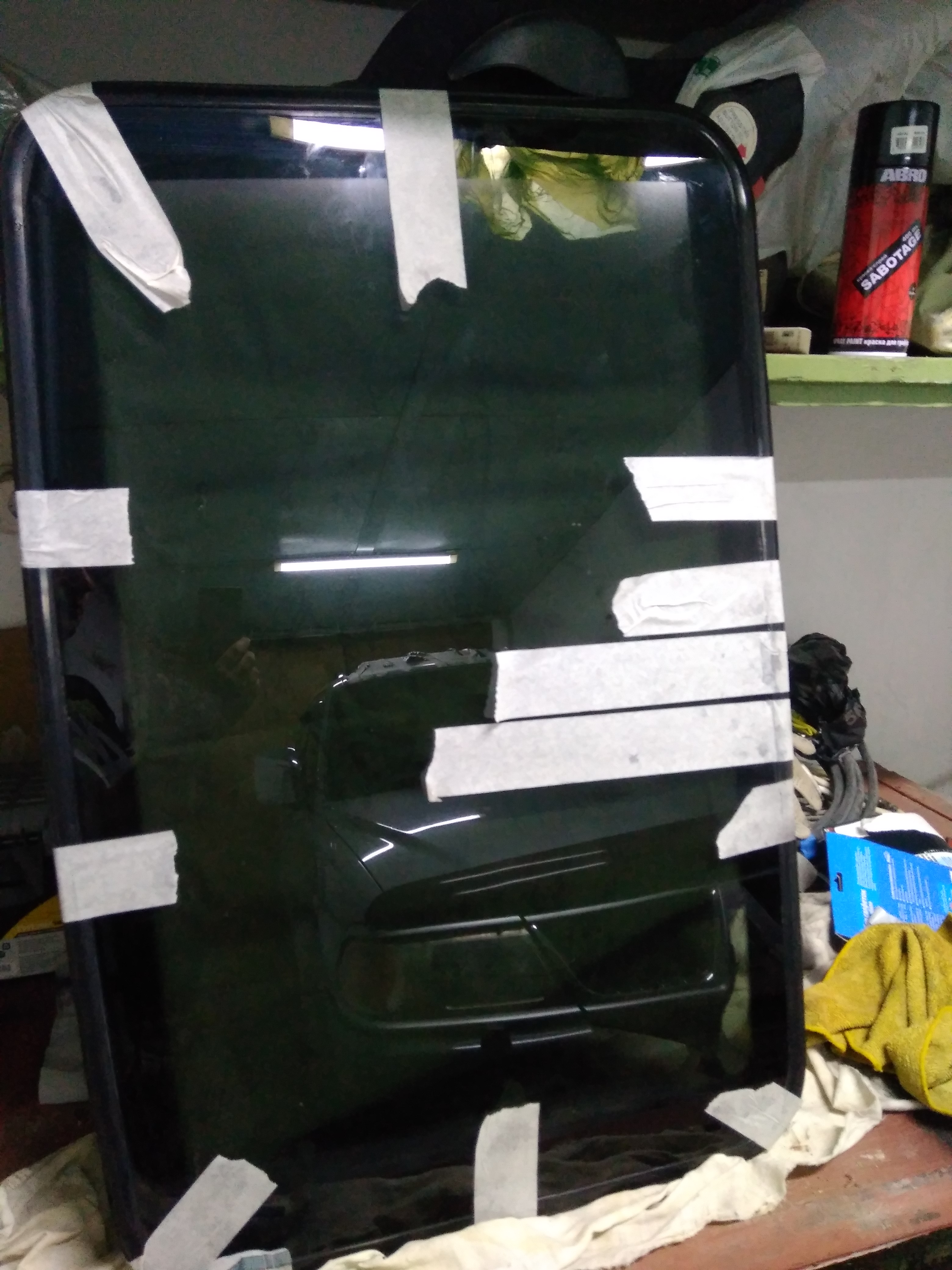

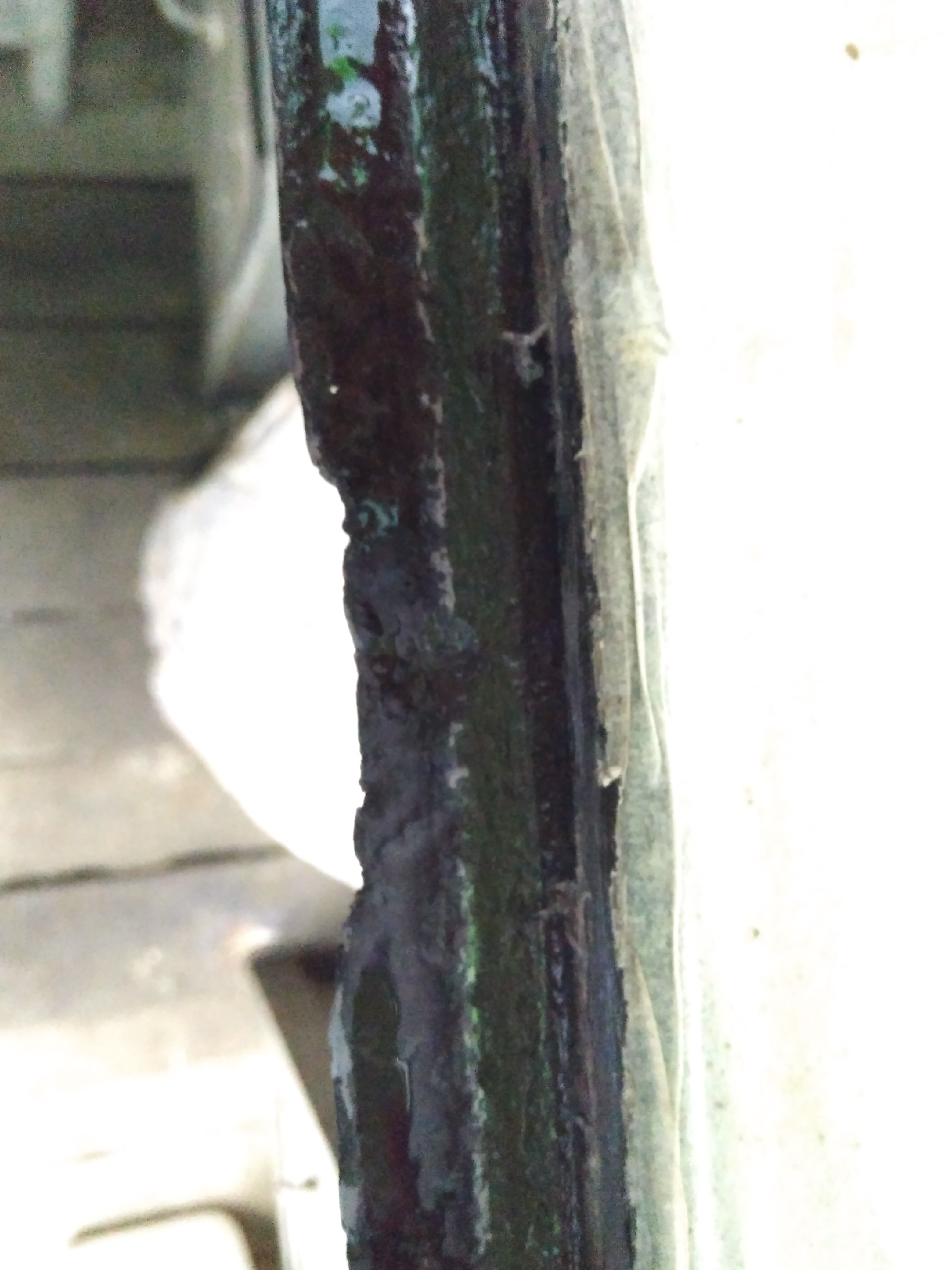

Ну а сейчас посадил резинку с помощью герметика на место. То место где метал сильно был съеден ржой резинку зафиксировал так как она должна быть, а образовавшуюся небольшую дырку от калача заполнил герметиком.
Хз что получится, завтро поставлю на машину и буду ждать дождя.
Сразу скажу что я не претендую на то что я все сделал правильно. Любитель у которого руки растут из жопы.
Но почему бы не попробовать сделать самому.
