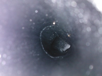

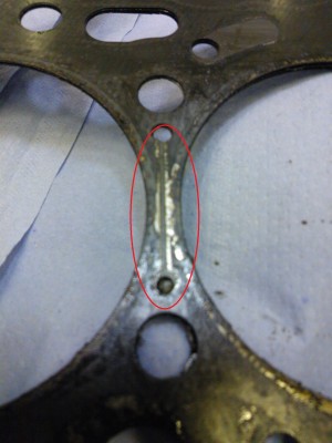

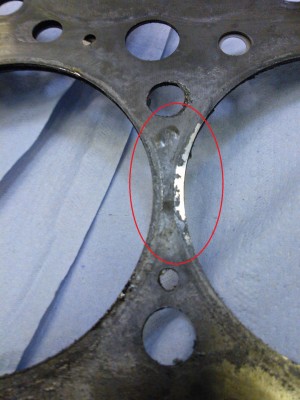

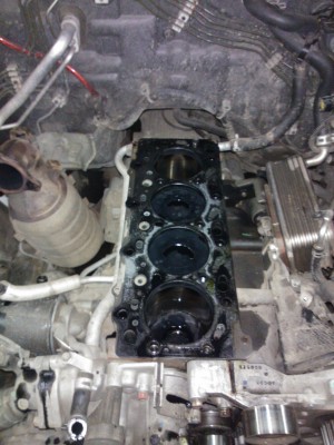

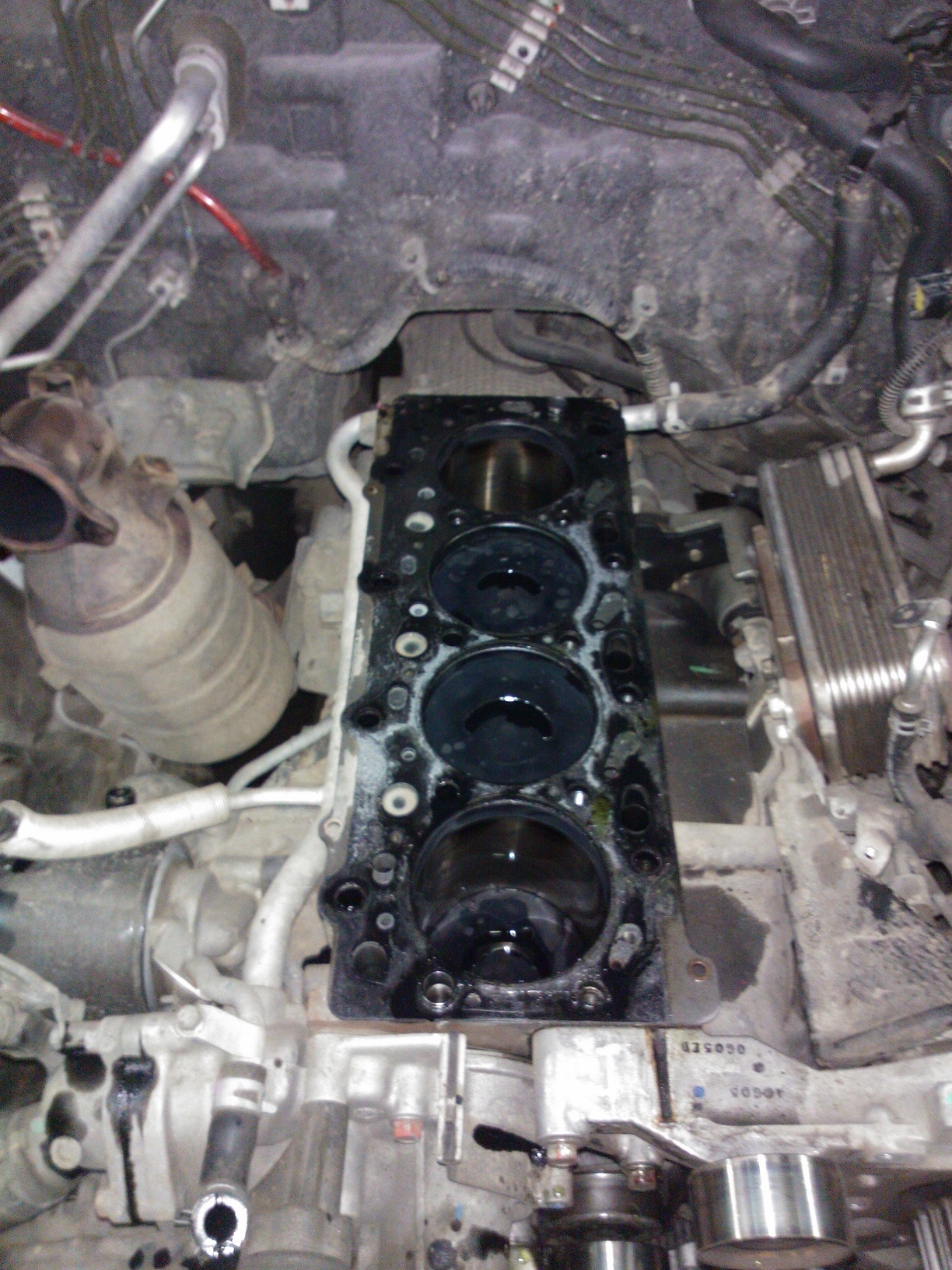

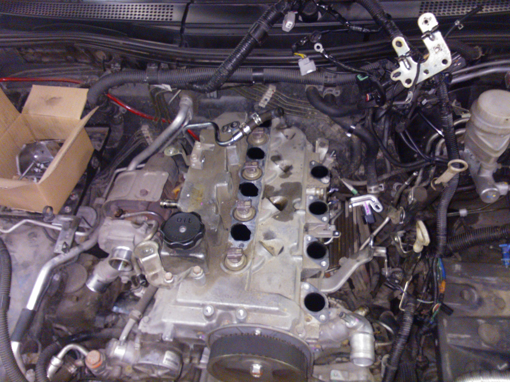

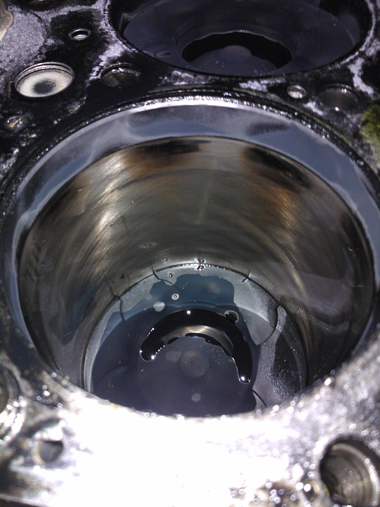

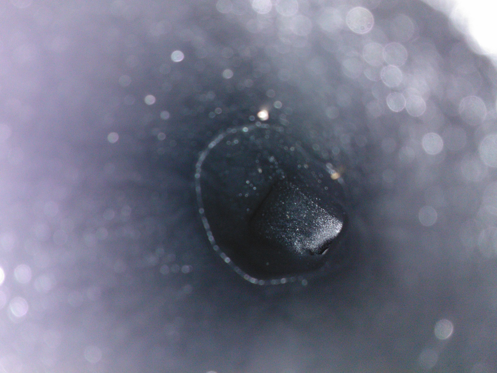

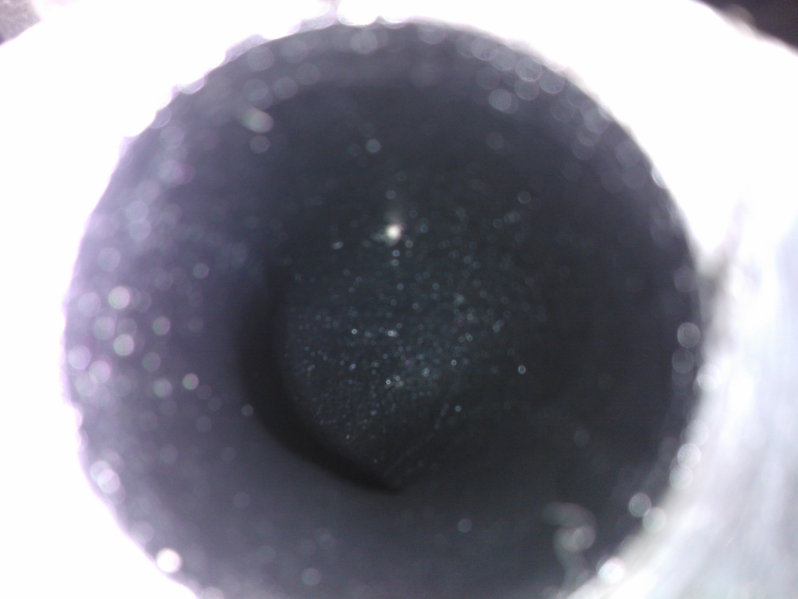

Раскидал мотор.
Ну всё очень даже пристойно
И в коллекторе И в горшках и в ГБЦ В системе ЕГР сухо. Пробой *дежурный*, т.е. как я понял- это наше слабое место- перемычки между горшками. Ну очень тоненькие. Сифонило между 3 и 4м цилиндрами. Невооружённым глазом можно и не заметить. Возможно потому, что быстро встал на пит-стоп. Поездить бы....и выдуло прокладку нормально, очень быстро. Болты не мерил- отложил до субботы. Сё равно пока не собираю, жду резинки под клапанную.
4 болта в разных местах ГБЦ пошли на отворот без щелчка, помягче чем остальные. 1 такой как раз был в районе 3-4 горшков.
Ремень балансиров после сравнительно недавней замены- десятку даже не отходил- прослаблен. Не сильно пока, но ощутимо от нового состояния. Его подтяну а ГРМ заменю- неохота лазить туда ещё раз в ближайшее время. Он конечно походил бы, но *ну его нафиг*))
