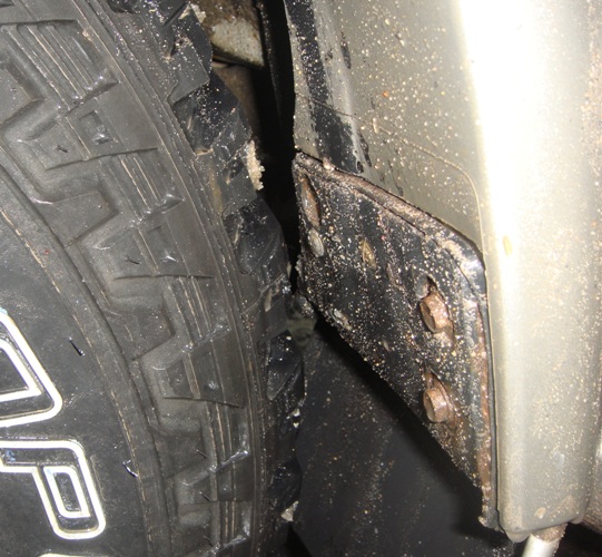

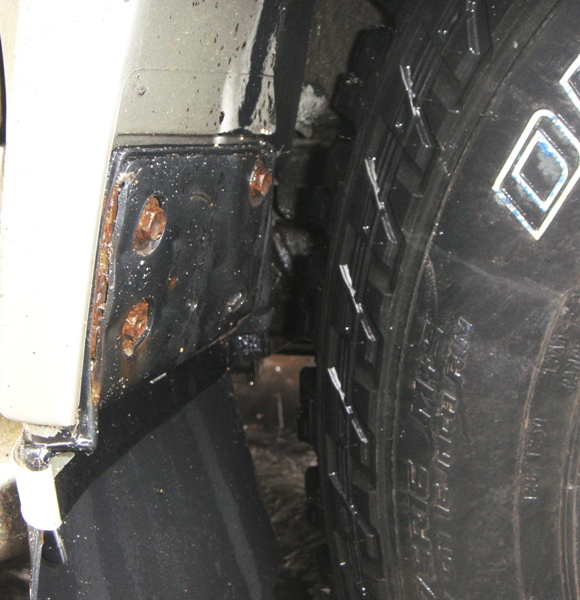

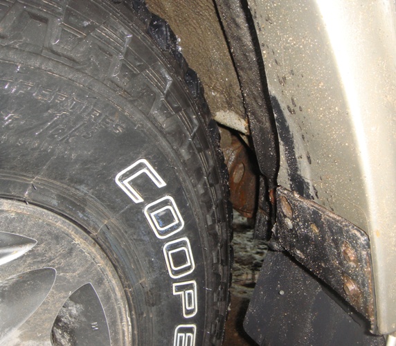

и неча смеяться!kyzya11 писал(а):asferrum
как перед лифтовал?![]()
сделай фотку пожалуйста с вывернутыми налево передними колесоми(и одного и второго), расстояние между брызговиком и колесом
на жопной части,от П2 пружины. Токико по кругу.
трёт маленько за сошку и маятник. особенно маятник,тот что справа.
но это при ПОЛНЫХ выворотах руля.
вылет маловат на дисках(-10 всего),пацаны надыбали расширители колеи,завтра поеду померяю. они не толстые-около 7 мм всего.
думаю должно помочь.
до брызговиков далеко,масинку раскорячивал ужосс как,благо вокруг сервиса ледяных торосов много.
вылазил смотрел ходы подвески-нормуль всё. если только при резком ударе или провале,пробой возможен.
на сход-развал надоть тоже ехать.... колеса как у "Татры" счас стоят...

Любопытно. У меня на родных дисках с вылетом +10 сошку-маятник не трёт. У тебя вылет -10, значит колёса выдвинуты на 20 мм наружу относительно моих, поэтому от сошки и маятника они должны быть дальше.asferrum писал(а):трёт маленько за сошку и маятник. особенно маятник,тот что справа.
Чтобы не тёрло, можешь подкрутить ограничители поворота.
Опять любопытно... Тут уже вылет работает против тебя, при повороте колесо сильнее смещается к брызговику.до брызговиков далеко,
Присоединяюсь к Кузе, фотки в студию!
Нужно заехать одним передним колесом на высокий бордюр и повернуть его примерно наполовину, тогда угол шины будет ближе к брызговику.

asferrum писал(а):до брызговиков далеко,масинку раскорячивал ужосс как,благо вокруг сервиса ледяных торосов много.
сколько у тебя от отбойника до рычага стало?
как у татры это вообще жесть, не должно быть такого при накрутке торсионов, никак
вообще у тебя странно) все наоборот как должно быть

да это я так,преувеличил конечно же немного.(про "Татру")kyzya11 писал(а):asferrum писал(а):до брызговиков далеко,масинку раскорячивал ужосс как,благо вокруг сервиса ледяных торосов много.
на сход-развал надоть тоже ехать.... колеса как у "Татры" счас стоят...![]()
по вылету дисков-ХЗ + там или -!!! я так и не нашел кокретной надписи... стоит кружок,в нем "10" и всё...
до верхнего отбойника больше 2 см. а на правой стороне у меня его нет вообще,сбежал кудато,там до уора в железку вообще много места.
это про MR 113271 вообще речь идет? я про них говорю(заказал новые уже).
сегодня подогнали мне расширители колеи,дюралевые. толщиной 6.5 мм примерно,ставятся прямо на колесные шпильки.
поставил-теперь ничего не трёт и не задевает!!!!
диски с вылетом,по-любому намного дороже выйдут. пока так покатаюсь!
на днях на "сход-развал" заеду,послушаю,что мне там други мои расскажут.

проверил сегодня.
минимум до брызговика при разных поворотах-около 1 см.
с пассажирской стороны меньше,чем с водительской! толи брызговик такой чтоль? толи ХЗ...
иногда при ямах в поворотах,чуть трепет резиновые пыльники,которые внутри арки. они у меня там почти не привязаны-болтаются сами по себе. но это не напрягает.
ну и целый день,при поездках прислушивался. с расширителями колеи,реально перестало тереть об маятник справа!!!
на понедельник записался на "сход-развал". потом отпишусь по поведению машины на дороге.
на данный момент-не нравицца! потаскивает по сторонам её..
