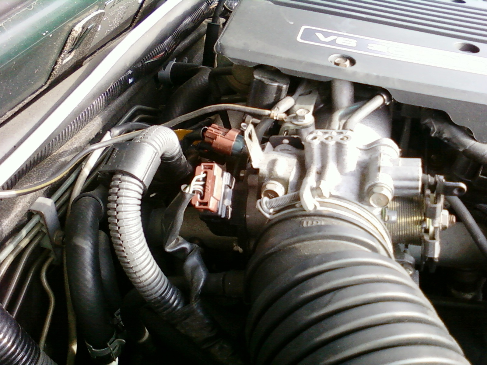

Да, у меня четыре провода подходит к нему. Клемму не смог снять. Не понял как. Куда нажать, чтоб снялась. Ну разберусь. Завтра всётаки сниму клемму и прозвоню тестером датчик.
Галлоперский дешевле? А как его обозвать при заказе, скажем в эксисте?, так и сказать -"галлоперский четырёхконтактный"? они поймут?

nivasik, не вы первый с этим датчиком.
Там скобка пружинная, её плоской отв тонкой поддеть и всё снимется. Тока скобу не профукайте.

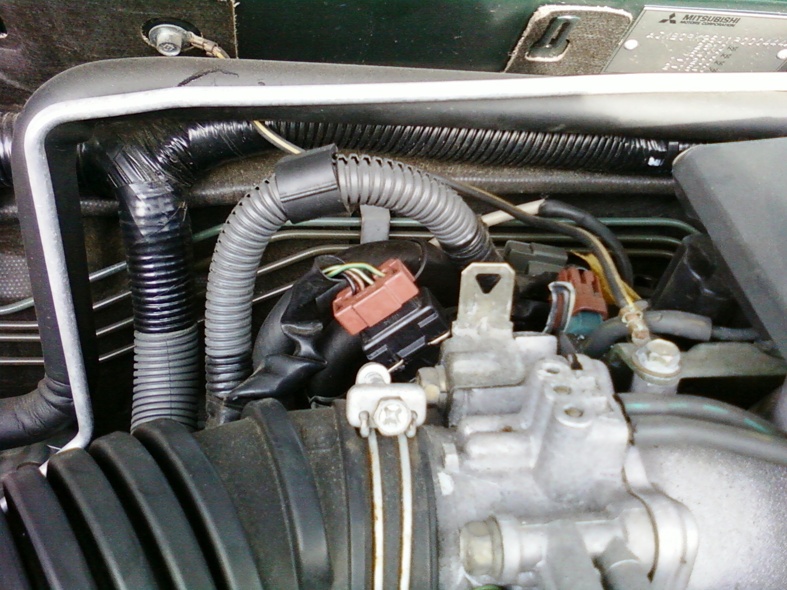

Результаты проверки датчика:
датчик четырёхконтактный;
между 1-4 клеммой-4,62 КОм;
между 1-3 клеммой-763 Ом, при открытии заслонки сопротивление изменяется плавно до 4,6 КОм;
между 1-2 клеммой при закрытой заслонке 85-90 Ом, при приоткрытой на 1/4 заслонке и далее ---бесконечность Ом, т.е. разрывы цепи .
при одетом разьёме и включенном зажигании (машина не заведена заслонка закрыта) между 1-3 клеммой 600 милливольт.
Алгоритм переключения передач те-же:
при плавной, средней езде переключаются нормально.
при агрессивной и попыткой резко ускорится обороты подскакивают но скоростиь не увеличивается и передача не переключается пока чуть не приотпустишь педаль газа....
Можно ли сделать заключение, что датчик исправен?

Погрешность прибора, или чо? при закрытой заслонке должно быть КЗ. При повороте- так же КЗ на размер щупа (если не ошибаюсь 0.25), далее разрывnivasik писал(а):между 1-2 клеммой при закрытой заслонке 85-90 Ом, при приоткрытой на 1/4 заслонке и далее ---бесконечность Ом, т.е. разрывы цепи

nivasik, вот что что сопротивление между 1-2 рвётся только на 1/4 хода дросселя - это хреново. Должно разрываться практически сразу как только дроссель начинает открываться. По мануалу щуп 0.65 мм между дросселем и упором ставится. Вот как выставите его правильно - тогда и смотрите поведение сопротивления между 1-3 контактами.

Терик писал(а):Погрешность прибора, или чо? при закрытой заслонке должно быть КЗ. При повороте- так же КЗ на размер щупа (если не ошибаюсь 0.25), далее разрывnivasik писал(а):между 1-2 клеммой при закрытой заслонке 85-90 Ом, при приоткрытой на 1/4 заслонке и далее ---бесконечность Ом, т.е. разрывы цепи
Та-а-а-к....Мозк потихоньку начинает плавится...ZILLA писал(а):nivasik, вот что что сопротивление между 1-2 рвётся только на 1/4 хода дросселя - это хреново. Должно разрываться практически сразу как только дроссель начинает открываться. По мануалу щуп 0.65 мм между дросселем и упором ставится. Вот как выставите его правильно - тогда и смотрите поведение сопротивления между 1-3 контактами.
Какой щуп? нет у меня никакого щупа! (Шутка).
Я же в заслонку не заглядывал , как она там открыта -приоткрыта. Все измерения проводил "сверху" на клеммах датчика. Я же проверял показания датчика, на предмет изменения сопротивления: плавно или скачкообразно....А про степень открытия заслонки судил по приводу дискообразному, куда тросик прикреплён от педали газа, вращая его, против часовой стрелки.
Я так понимаю, что заслонка должна быть отрегулирована на определённый зазор при закрытом состоянии? Пусть так. Но ведь об этом ,при проверке именно датчика, ничего не сказано. Иными словами, поведение датчика (изменение сопротивления между 1-3 контактом) можно проверить и "на коленке", в магазине например. Может выставление 600 милливольт и есть положение датчика относительно закрытой заслонки?
Но вернёмся непосредственно к датчику.
Он представляет из себя переменный резистор.
1. Контакты 1-4 , общее сопротивление резистора-прибор показывает, значит обрыва нет.
2. 3-й контакт -ползунок. Между 1 и 3 есть контакт , и сопротивление изменяется , плавно, насколько может показать цифровой омметр.
3. а вот 2-й контакт что из себя представляет? с чем он соединён? и почему он должен сразу разорваться ( как это сделать механически в датчике я понимаю, это не сложно) при надавливании на педаль газа? Что при этом "поймёт " копьютер?
Почему есть датчики, без него?
У меня он показывает сопротивление, но когда начинаешь вращать привод заслонки , не сразу, а примерно на 1/4 пути , контакт обрывается и далее не появляется.
Прошу обсудить его поведение. Как он должен себя вести?

nivasik, я про регулировку дросселя не говорил. Я только про датчик говорил. Его поведение в данном случае - не правильное. Новый стоит 1500 рэ от хьюндая. Контакты 1-2 - это по сути концевик отпущенной педали газа или полностью закрытой заслонки. Выставлять нужно не заслонку, а сам датчик.
Лично сам проделываю операцию по проверки регулировке датчика за 15 мин.

Re: Проблемы с АКПП
Терик.
Спасибо за ссылку. Почитаю чуть позже ( работать заставляют..)
Согласен, что поведение его какоето неправильное. Ваше мнение мне важно.
Я только не могу понять , как сведения об закрытой или чуть-чуть приоткрытой, достаточной величине для срабатывания датчика заслонке, влияют на переключение передач?.
И ещё. Я вчера пометил заводское место установки датчика и отпустив крепления передвинул его вправо до упора. Поездил. Никаких изменений. Передвинул его в крайнее левое положение. Поездил. Никаких изменений. Затем подключив вольтметр к 1-3 проводам (при помощи иголок) выставил значение в 600 милливольт при закрытой заслонке ( как советуют в мануале). Метки , на которых ранее стоял датчик совпали, что даёт мне повод думать, что выставлено было правильно.
А если я начну двигать датчик добиваясь КЗ на 1-2 контакте, я могу сбить настройку вольтажа на 1-3 ножке. Ведь так?. А мне сдаётся это важный показатель, недаром о нём ставят внимание при регулировке положения датчика.
Ну, 1500 руб тоже деньги + заказать,+ подождать. А вдруг не он? Вот и хочется разобраться.Я уже поменял термостат+работа, лямду+работа,крышку радиатора!
Не перебирать же мне пол двигателя...ой как не хочется....
Да, конечно, про регулировку вы не говорили. Просто я отвечаю как бы двоим. Обобщённо.ZILLA писал(а):nivasik, я про регулировку дросселя не говорил. Я только про датчик говорил. Его поведение в данном случае - не правильное. Новый стоит 1500 рэ от хьюндая. Контакты 1-2 - это по сути концевик отпущенной педали газа или полностью закрытой заслонки. Выставлять нужно не заслонку, а сам датчик.
