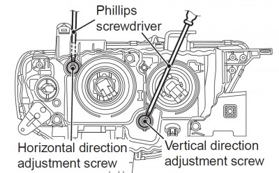

Коллеги, а все-таки есть ли у кого рисунок с этими регулировочными винтами, чтобы понятнее было где искать?

Ию_65 писал(а):Коллеги, а все-таки есть ли у кого рисунок с этими регулировочными винтами, чтобы понятнее было где искать?
- Вложения
- рег.фар.jpg (40.12 КБ) 2146 просмотров

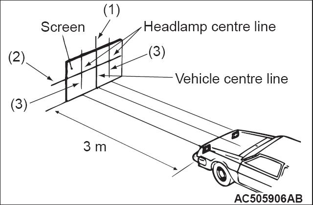

Мало кто умеет правильно регулировать фары. Даже ОД не всегда умеет это правильно делать.
Это происходит из-за того, что отношение к данной процедуре довольно несерьезное. Казалось бы что там сложного, но есть куча нюансов, которые все забывают и не обращают внимания.
Ну с ОД понятно, там есть специальный аппарат, но там тоже есть нюансы - это ровный пол при измерениях и человеческий фактор.
Нам же, если не хотим ехать к ОД или ему не доверяем, остается только довольствоваться экраном и собственными силами.
Самое трудное - это найти ровную площадку с ровной вертикальной стеной.
Встать как стоит автомобиль и сделать следующее
1. Вытереть фары, чтобы не было грязи
2. Проверить давления в шинах и отрегулировать его согласно данным на табличке водительской двери.
Этот пункт достаточно важный, но никто, например из ОД, его не делает.
3. В топливном баке должно быть топлива около 80% максимального заполнения. Нельзя регулировать фары, если топливный бак содержит минимальное количество топлива, как это обычно у многих бывает. Казалось бы чего ездить так часто на заправку, но многие ездят "насухую" и на заправке заправляют максимум 10-20 литров и опять порожником...
4. В машине не должно быть другого груза, кроме как 75 кг водителя, сидящего на водительском сидении. Это важно при регулировке.
5. У кого нет ксенона, то выставить регулировку в ноль, а у кого он есть, то нужно как-то добиться срабатывания автоматического регулятора. Пока не знаю как, возможно покачать машину, чтобы она изменила свое положение и задействовала этот регулятор.
6. Поставить машину на расстоянии 3 метров от стены-экрана.
7. Покачать машину вправо-влево, попрыгая на подножках, потом забраться в багажник и пораскачивать оттуда...
чтобы заняла гарантировано среднее свое положение.
Линия (1) на картинке - это линия центра машины.
Линия (2) - проведена на расстоянии от центра лампы ближнего света до пола. Примерно составляет 934 мм, если машина не лифтована и полный сток с колесами, накаченными по норме.
Линия (3) - это расстояние от центра машины до левой либо правой лампочки ближнего света

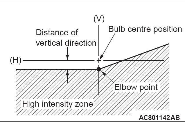

Потом нужно отрегулировать каждую фару в горизонтальной и вертикальной плоскости, чтобы пучок от КАЖДОЙ фары был такой как на этой картинке
Стандартные значения при этом такие:
По вертикали должно составлять 36 mm (0.69°) ниже горизонтальной линии (H)
По горизонтали - галка, подъем света должно начинаться на вертикальной линии (V)
Предельные значения:
По вертикали - от 21 mm (0.4°) до 51 mm (0.98°) ниже горизонтальной линии (H)
По горизонтали должно быть ± 26 mm (± 0.5°) от вертикальной линии (V)
Заметьте, что дальний не регулируется. Если Вы правильно отрегулируете ближний, то дальний сам встанет в нужную позицию.
Также не должно быть никаких ступенек. Правая фара не должна быть выше левой. Она должна быть ТАКЖЕ отрегулирована как и левая фара.

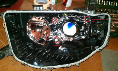

В фаре есть платформа. Она цельная и крепится тремя точками. Верхняя точка - стационарная, нижняя - это гидрокорректор по вертикали и еще есть регулировочный винт по горизонтали.
Все просто
Правильно регулируя ближний, мы выставим автоматически и дальний.
Все просто
