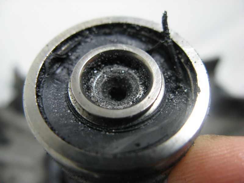

Вот так повреждена прокладочка (кожух/сальник не знаю как правильно)
Менять или не страшно?

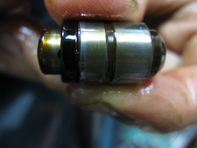

Не должны руками прожиматься... а как тогда прокачивать? если они руками не прожимаются?Вот у меня характерная картина
Если оттащить гидрик за корпус руками, то вот крайнее разжатое состояние, показывается отверстие в двигающейся части
Потом если начать давить, то часть хода - вообще без сопротивления. Вот положение до начала сопротивления (видимо пружина просела?)
И вот положение, если руками продавить до упора
Значит ли это, что этот гидрик убит или это значит, что он не прокачан?
Некоторые гидрики стоят максимально разжато (как на первом рисунке) и ни руками ни в тисках я не могу их сжать. Это значит, что их заклинило, или это значит, что они наоборот прокачаны хорошо?

baltvodolaz
