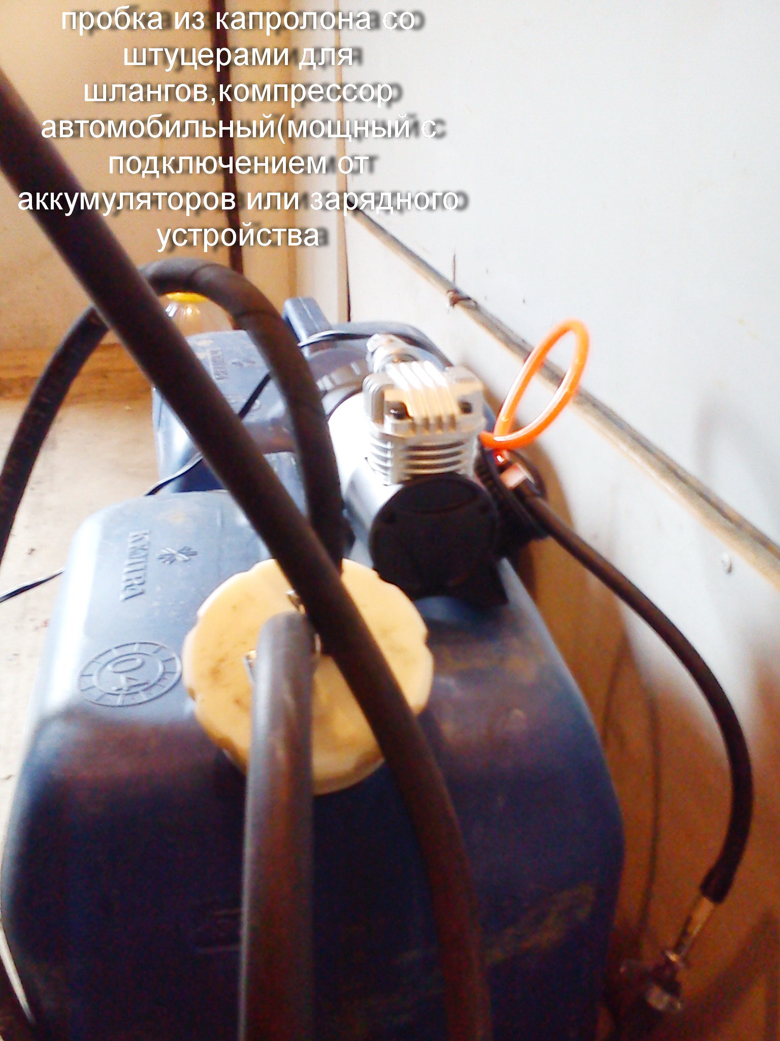

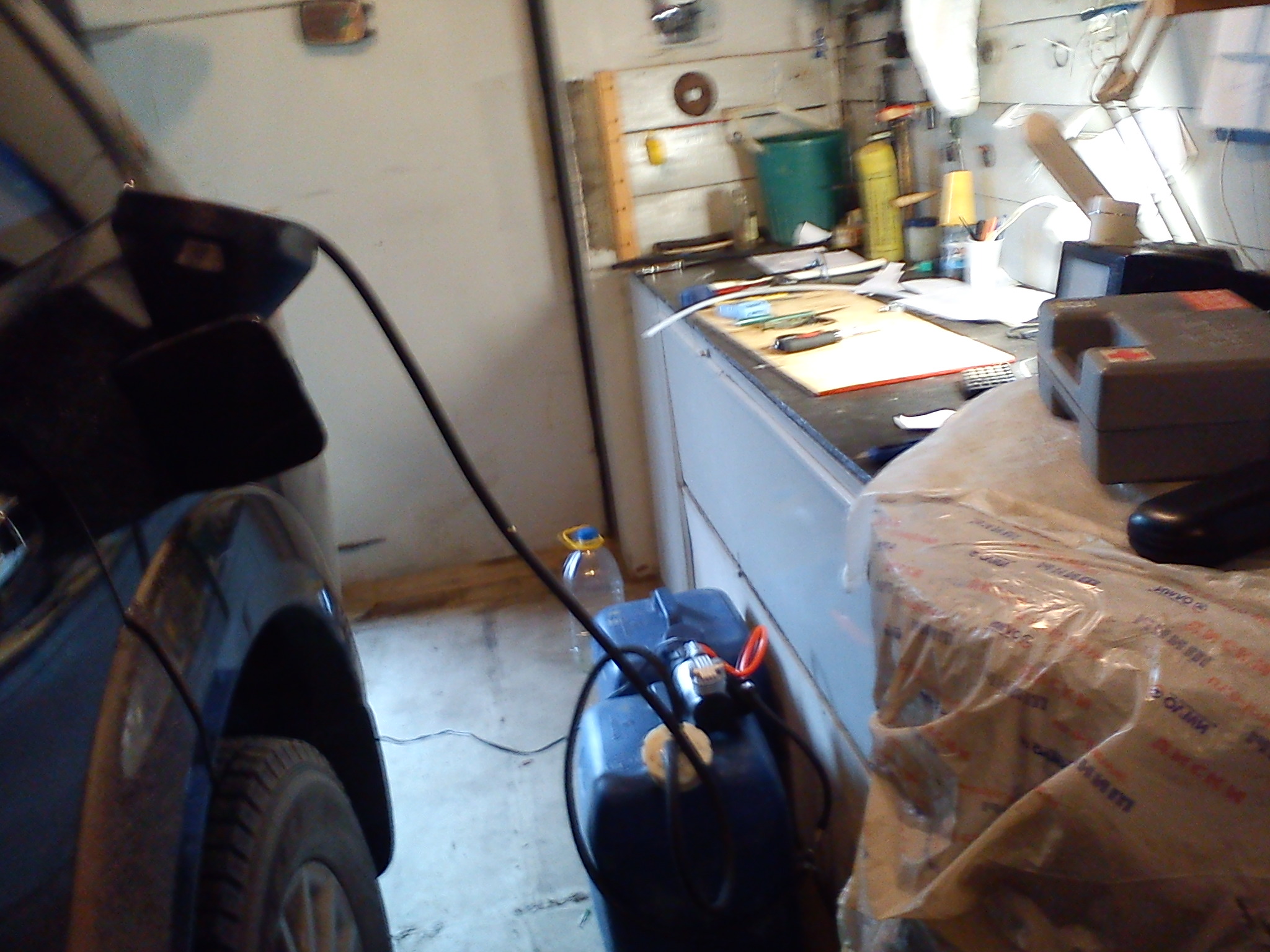

Re: Ржавчина в топливном баке
Приспособление для заправки соляры в условиях гаража
MAVR64 писал(а):Нет ну кому что нравится! Я бы лучше пешком ходил чем устраивать гимор с канистрами насосами и пр.дед61 писал(а):MAVR64-у.Сепар 2000/5 установлен.Он то и дал видимость грязи в баке.Ну не вытерпела душа,вскрыл бак и все увидел. Все дело в том,что топливозабоная трубка с фильтром расположена в 1см.от днища бака и вода с грязью может жить там годами .Просто мне "повезло",я проехался по очень плохой дороге и вся муть в баке взбултыхалась и дошла до сепаратора.Если б я ограничился очисткой сепаратора,(слил,ну заменил картридж) а в баке грязь так и осталась.К чему бы это привело?Продолжало бы ржаветь.А теперь привожу с Лукойла соляр в канистрах по 30литров.Заправляюсь в гараже.Позже выставлю фото приспособление для перекачки соляры из канистры в бак авто.
Для меня машина является помощником в моей работе, а не дополнительным источником проблем и неудобств. Если мне дизель доставлял бы такой геморрой, я не раздумывая его бы продал.
