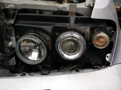

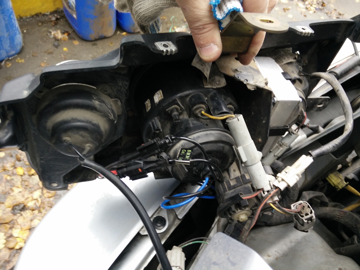

Я кстати так и не отписался по результатам своих экспериментов на новогодних праздниках. Если в кратце, разобрал ближнюю оптику (пластик уже со старился, ломается все), внутри печаль. Линза мутная, стекло в каких-то пузыриках, хром от отражателя отвалился. Есен хер такой набор болезней светить не может. Пытались подобрать имплант для замены линзы и отражателя - без результатно :(((
Единственное что сделали это покрасили отражатель краской аля хром (не повторяйте моих ошибок, в этой краске только колпачек реально хромированный, а на деле осветленная серебрянка), отмыли линзу и попозже полирну стекло. Света стало конечно больше, но ездить в темноту по не освещенной дороге с ним нельзя. Скорее всего попозже просто куплю новые модули ближнего, фиг с ним с рублем, отдам я эти 25 т.руб.
Пока вопрос света решил проще, поставил вместо птф ксеноновые модули ближнего света хелла 90 мм. Модули взял именно ксеноновые, с родными блоками и лампой d2s. Я вам хочу сказать - вот это свет. Я в поросячем восторге, ближний даже включать не хочется, потому что его на фоне хеллы даже не видно.

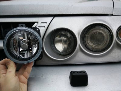

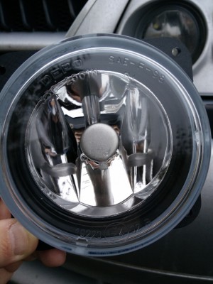

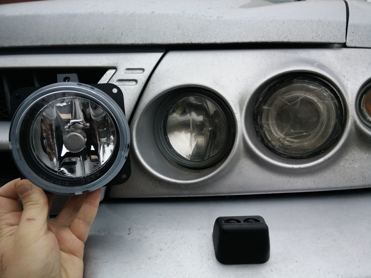

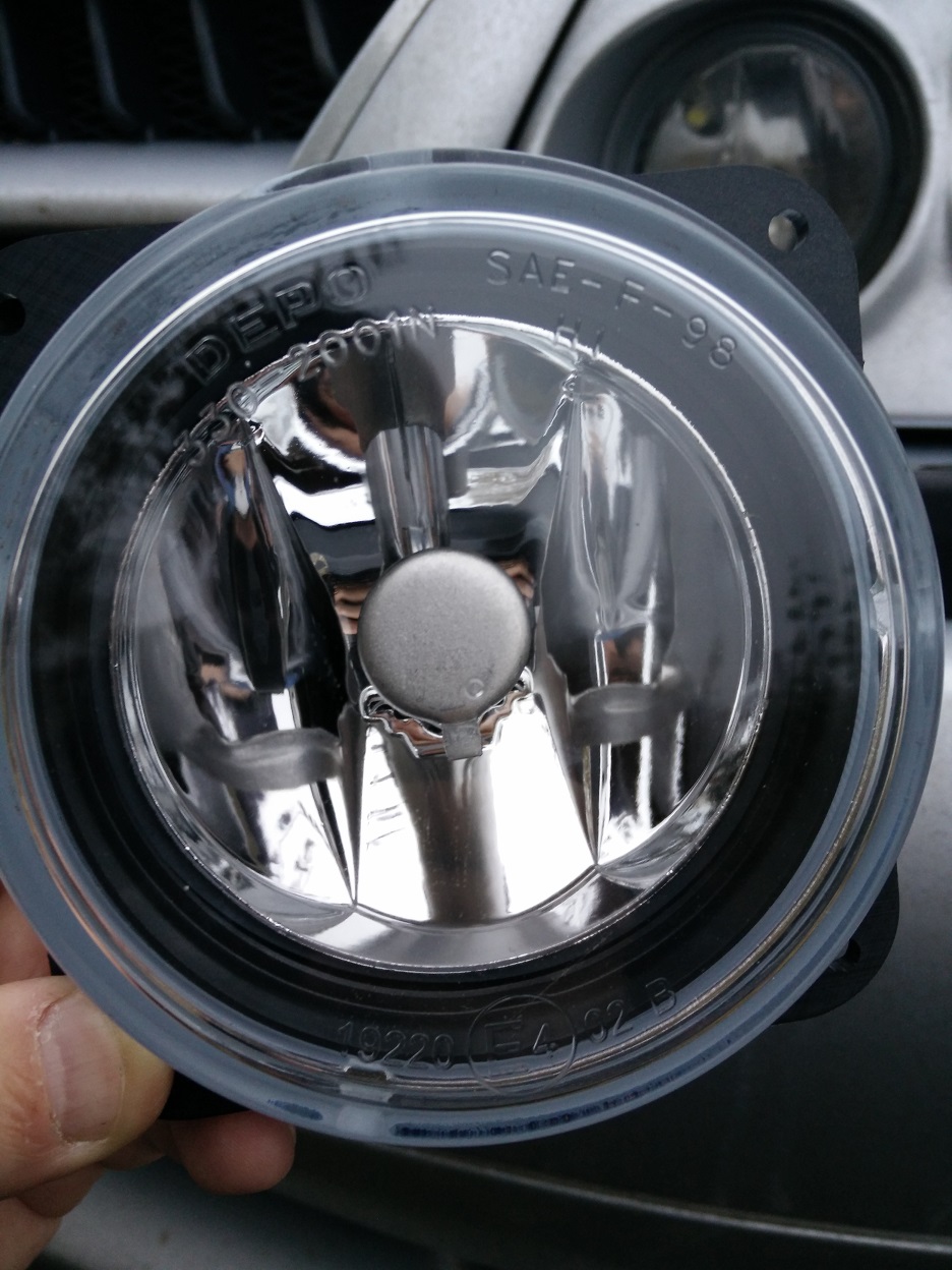

Коллеги! Нашёл!
На блоки Valeo подходят стекляшки от ПТФ Ford Transit 2003 - № 330-2001N-AQ это сам ПТФ, 2000р.
Обе стекляшки у нас одинаковые!
Пришлось конечно по-разбирать-собирать этот Рольфовский конструктор, но в итоге всё зер-гут!
Единственное, нужно одно ушко в пластике подрезать, поймете, встанет ровно.

Spice007 писал(а):Коллеги! Нашёл!
Ты стекла поменял или модуль ПТФ целиком поставил на дальний?
Встречных не слепит ?

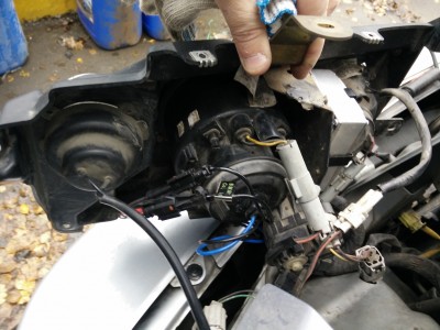

Стекло с ПТФ вынул, и в блок ближнего света (по серёдке) приклеил на герметик, заодно линзочку аккуратненько почистил.
Теперь светит раза в 1,5 ярче правой фары ) Рисунок очень чёткий, после коррекции углов никого не слепит.
