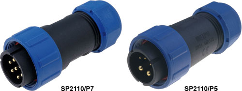

а кто какие посоветует герметичные разёмы?
как они выглядят, или может кто кокой фирмы посоветует!

посмотри авиационные

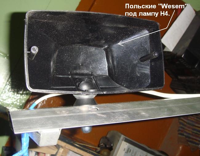

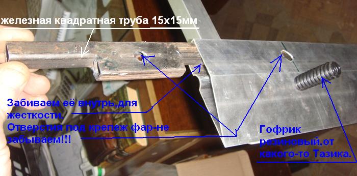

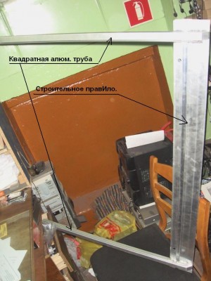

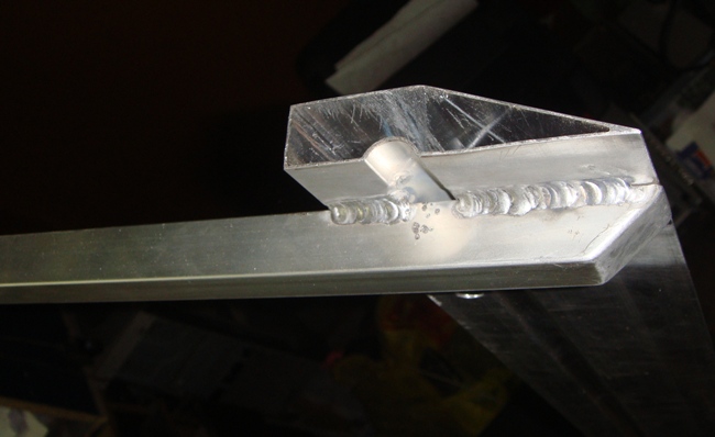

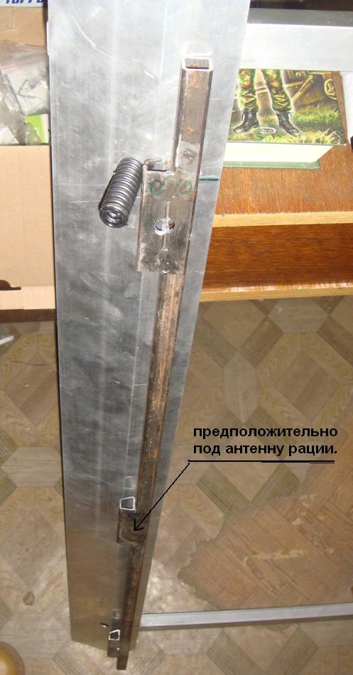

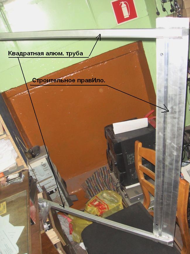

сварил наконец-то люстру из алюминия.
поперечина куплена в хозмаге,называется правИло строительное,цена халявная и профиль типа антикрыла спортивного.
пару продольных планок приварили к правИлу аргоном,для крепежа хомутами к рейлингам.
на поперечине будут 2 шт. Весем Зетор с лампой Н4(ближний-дальний),возможно антенна для р.станции.
внутрь поперечины засунул квадратную стальную трубу 15х15,для жесткости крепления фар.
всю конструкцию задумываю быстросъемную,но вот с проводами так и не определился...
сверлить,однозначно,ничего не буду. придется антенный кабель и кабель люстры как-то через дверь пропускать.

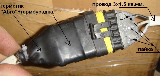

разъемы купил,как на картинке 6-пиновые,запараллелил по 2 пина на провод,а то контактики хлипковатые на мой взгляд,обгореть могут.
со стороны проводов облепил разъемы "Поксиполом",и утянул термоусадкой. вроде получился разъем боль-мень герметичный,планирую "маму" закрепить на поперечине,и глушить её резиновой заглушкой(можно выточить из листа транспортерки) когда люстра будет для бутафории стоять,а основной кабель с "папой" будет лежать под пасс. сиденьем.
но как в салон провода засовывать с наименьшими затратами и наибольшим удобством-ума не приложу...

Интересное решение с правилом! А фото нет?asferrum писал(а):сварил наконец-то люстру из алюминия.
поперечина куплена в хозмаге,называется правИло строительное,цена халявная и профиль типа антикрыла спортивного.![]()

был сегодня на Митинском р.рынке(каждые 2 недели езжу за запчастями),там появились в продаже,реально герметичные,фирмовые разъемы!
http://www.tme.eu/html/RU/plastic-seale ... pelny.html
по цене 450 р.,только,блин,не уточнил,за комплект "папа-мама" или по отдельности.

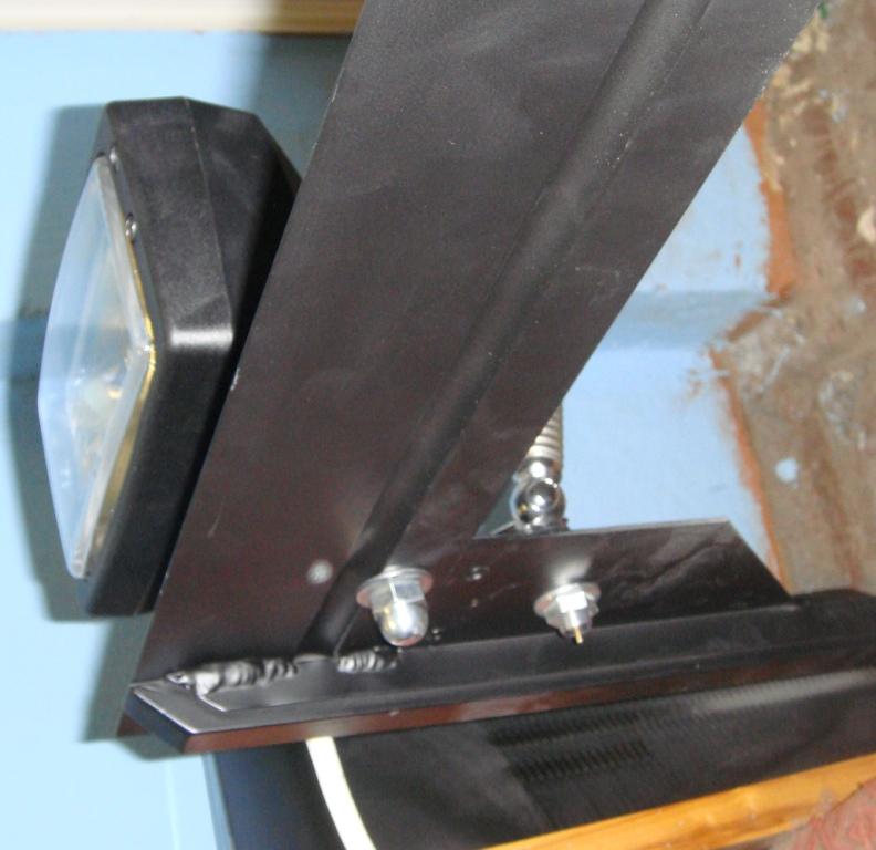

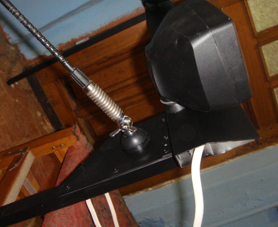

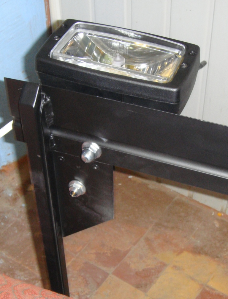

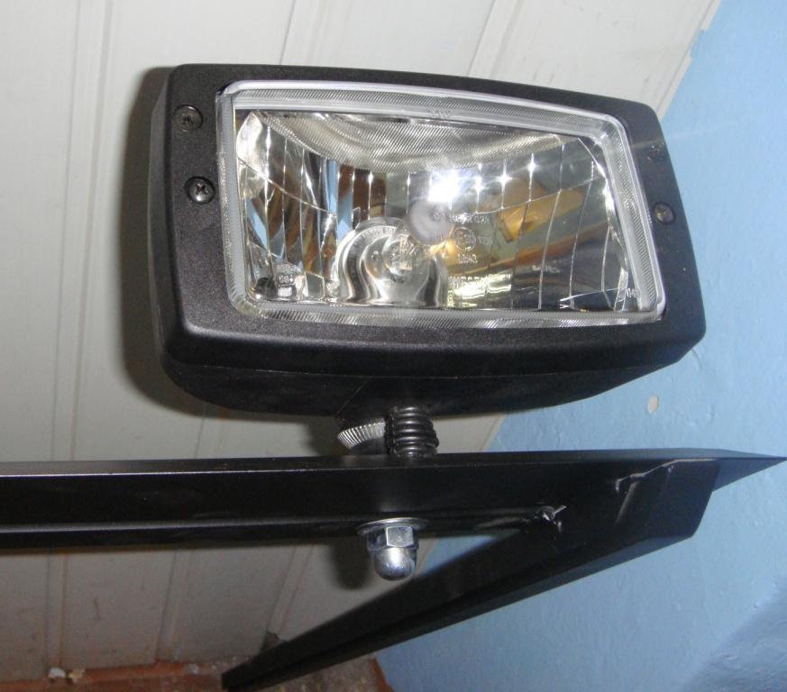

нафоткал.
в принципе,на фотках всё разрисовал,как-что.
потом все покрасится в черный матовый акрил,после грунтования кислотным грунтом.
красить будет спец,ему и карты в руки.
скорее всего еще закажу пару Весем Зетор. что-то 2 шт. сиротски смотрятся как-то. хотя есть мысли и просто,нечто под лампу Н3 подешевле купить и поменьше в ширину,типа квадратное что-нить. поживём-увидим. к "Снежному Барсу 2013" возможно успею!

Re: подключение люстры (как вывести провода из кузова)
Спасибо за фотки. Правило беру на вооружение! Боковые отверстия как будешь заделывать?

у купленного есть аккуратные заглушки.saper31 писал(а):Спасибо за фотки. Правило беру на вооружение! Боковые отверстия как будешь заделывать?
подпилю под выход провода,и на герметик их туда загоню.
то МШУ: у нас в хозмагах правИлы до 3.5 м. продаются.
я покупал 2.5 м. за 450 р. кажется. не дороже точно! 437 или что-то типа того.
одна перекладина на мой МПС около 1 м вышла,между рейлингами 92-93 см,ну и нахлёст на них,сверху,чтоб не проваливалась люстра.
еще кусок остался,сделаю вторую поперечину,раздельную,и тоже быстросъемную-вдруг перевезти чего-нить надо будет:плинтуса какие-нить,панели пластиковые....
сегодня проводку запихнул внутрь,вроде всё влезло нормально.
на выхах отвезу спецу на покраску.

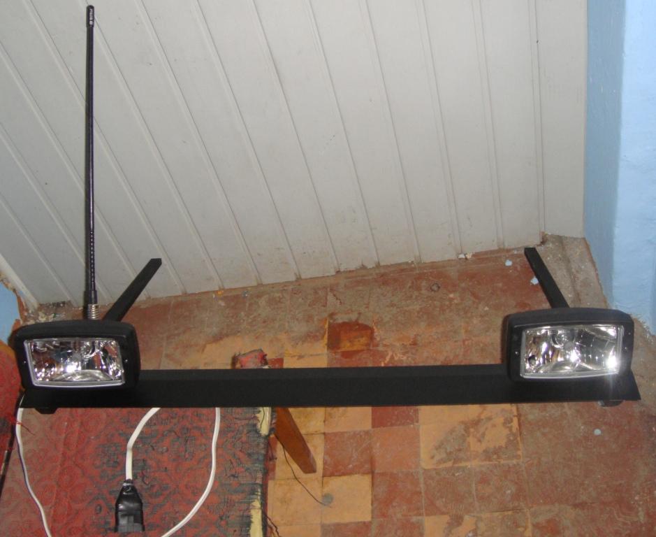

наконец-то привезли красаву мою!
спецом задержался на работе,прикрутить(пока вхолостую) фонари,антеннку и нафоткать.
фото на авто позже,может на днях прикручу к рейлингам.
планирую простыми червячковыми хомутами,обернутыми 2-мя слоями термоусадки-чтоб не сверлить рейлинги.
Хм... А антенну-то на какой предмет сюда вкрутил, я стесняюсь спросить? Чисто для красоты, я так понимаю?
Павел.
______________
тел. (Ч95)6Ч2ЗО92
______________
тел. (Ч95)6Ч2ЗО92
- asferrum
- Сообщения: 5621
- Двигатель:: разные
- Откуда: Новомосковск-Рязань
- Благодарил (а): 834 раза
- Поблагодарили: 311 раз
Павел,антеннка чисто для того чтоб рация работала.
как-то без неё не хочет ловить она ничего.
пилить не буду пока ничего(как ты советовал),может летом решусь...
пока через заднюю дверь кабели пропускать буду.

Антенна не будет работать при таком крепеже. То есть вот что есть антенна - что нет, ничего не изменится.
Ты не забывай, что антенна состоит из двух частей. Первая часть - это то, что ты купил в магазине под названием "антенна". А вторая - это твой автомобиль. Автомобиль иначе называется "противовесом". Вот у тебя, вместо автомобиля ты оставил кусок профиля. Причем этот профиль ты ко всему прочему планируешь закрепить на рейлингах изолированно - видимо что бы полностью исключить любой намек на массу для антенны... )))
