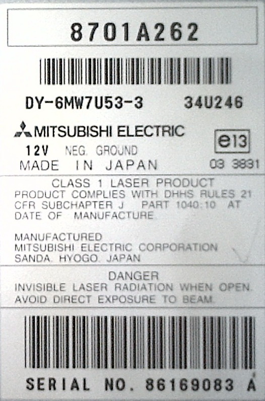

Если кому-то нужно, вот наклейка на головном устройстве:

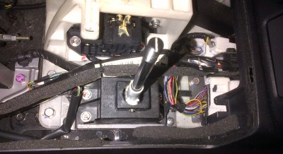

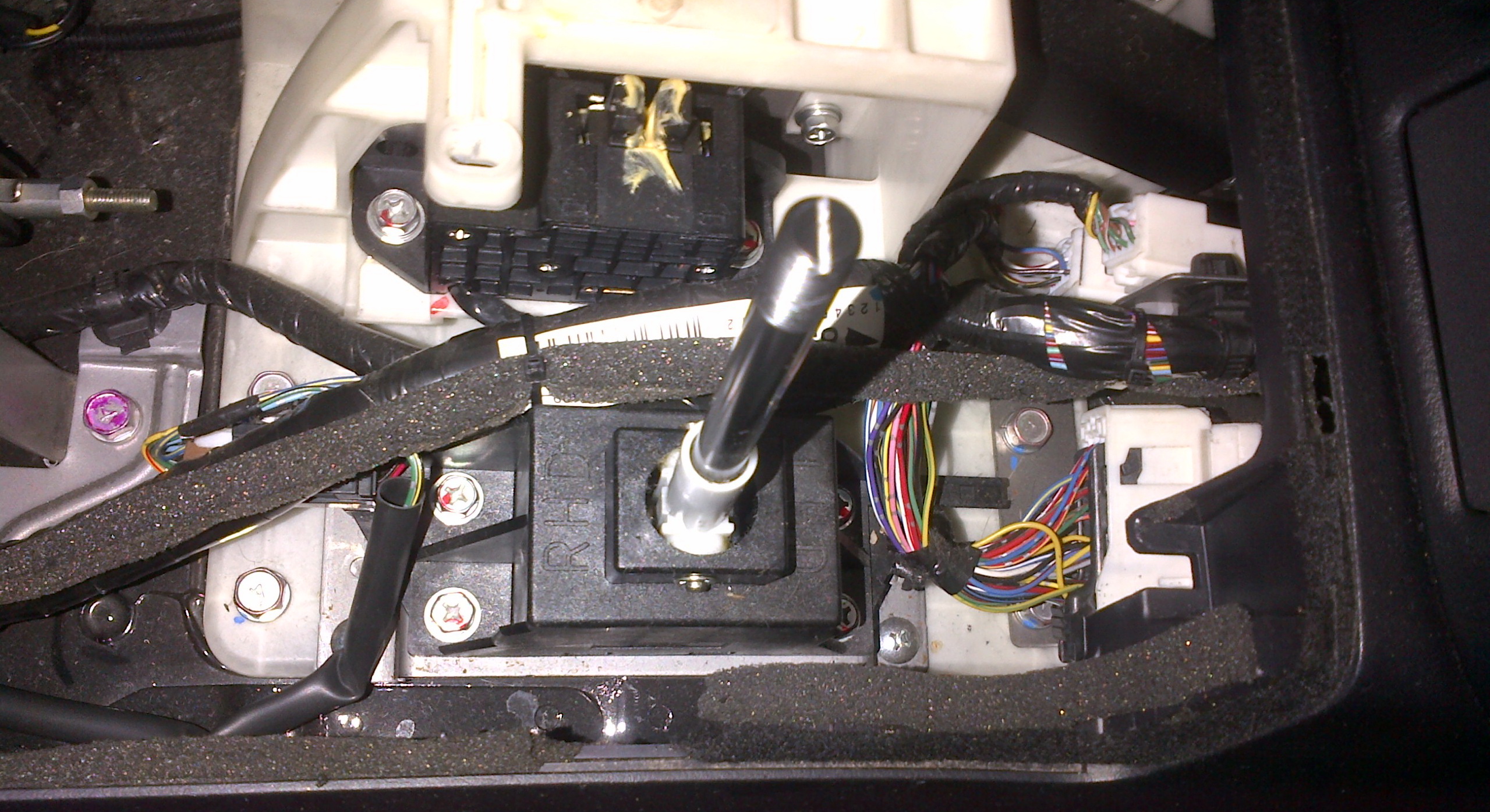

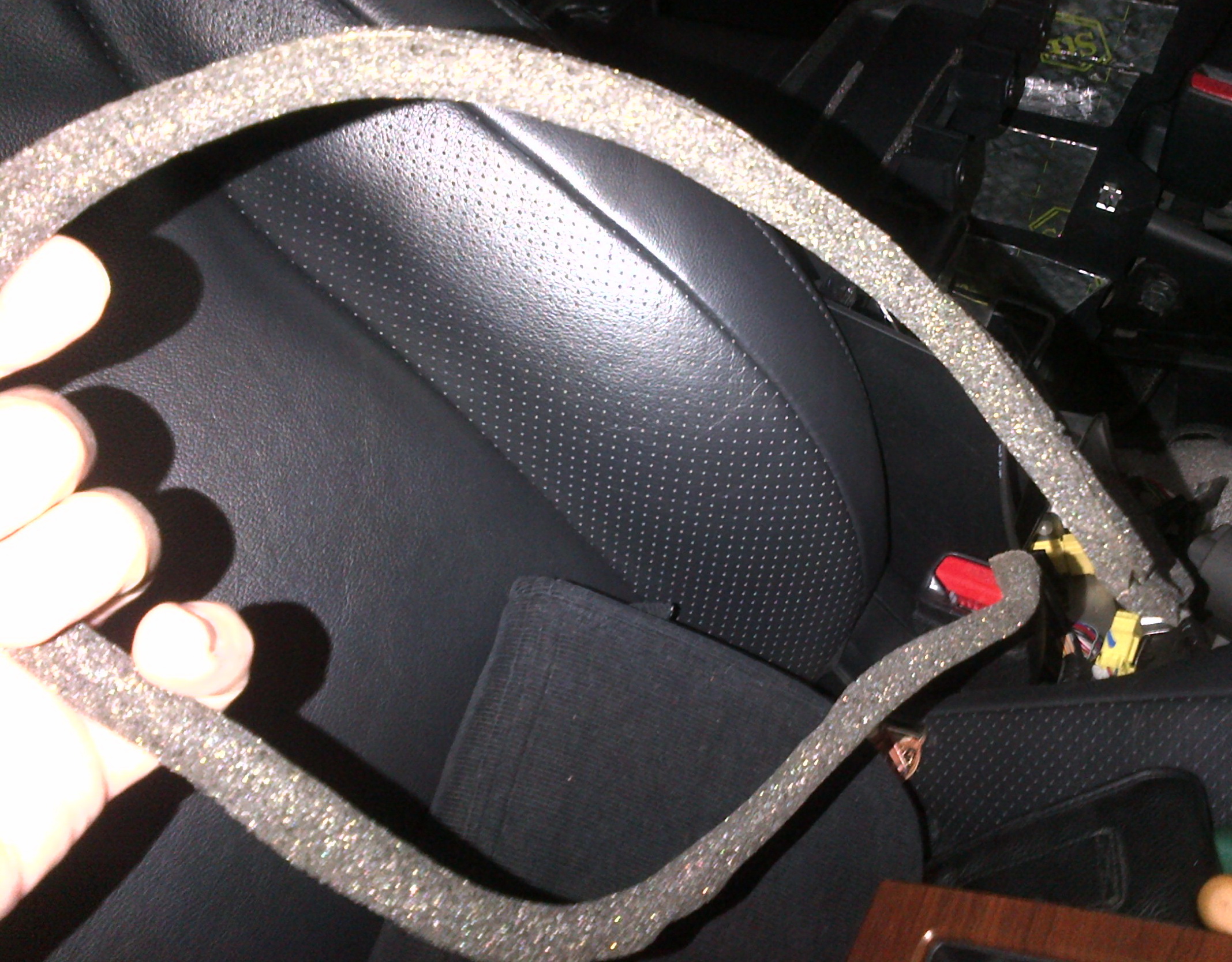

Аудиокабель, проходящий под кожухом АКПП, обернули поролоном с липким слоем (забыл его название), прикрепили хомутами.

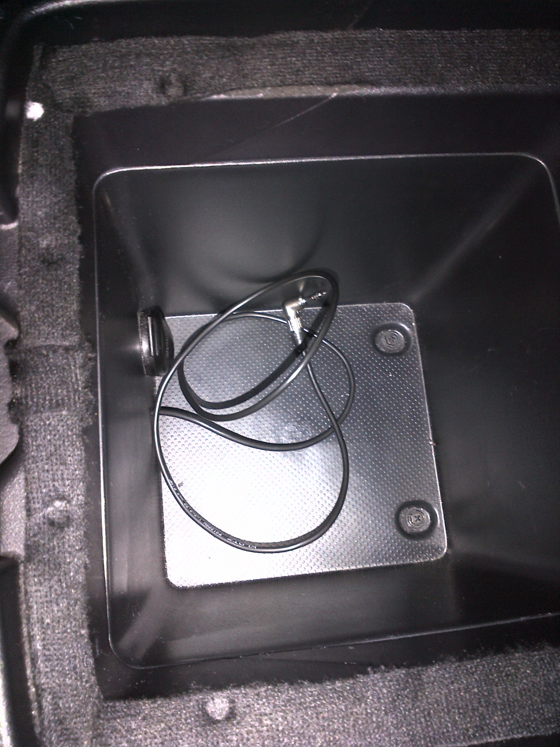

В походном положении провод свернулся в боксе:

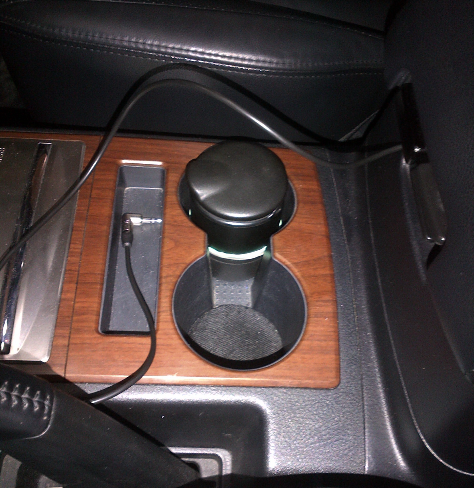

, в рабочем-находится снаружи:
Закрывать крышку бокса, проходя под ней, он не мешает абсолютно.
По работе: все супер! Даже подключив телефон ВВ с обычной записью порадовало качество звука, а когда подоткнул ноутбук и включил запись во FLACе - вообще прекрасно!
