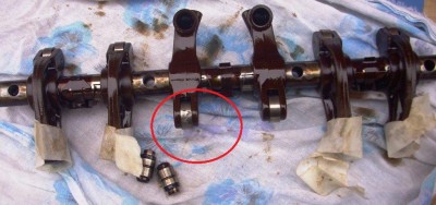

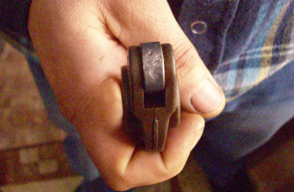

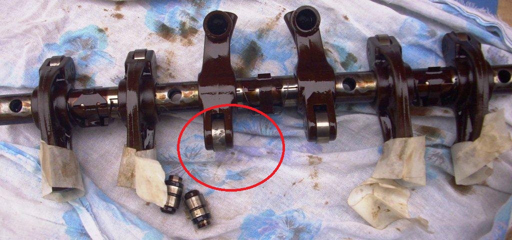

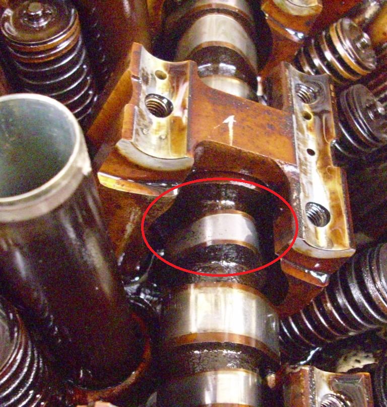

Добрался до гидрокомпенсаторов, все нормальные. Но тут и обнаружилась неприятность. На четвертом цилиндре на одном коромысле всасывающего клапана ролик имеет повреждения - точечное разрушение металла. Сбегающая сторона кулачка распредвала имеет матовую поверхность. Ролик вращается на оси без заеданий. В месте разрушения металла ролик чуток приплюснутый. Увидеть эту неприятность смог только сейчас, когда снял коромысла. Теперь на очереди осмотр и проверка правой стороны. Ну а далее - определюсь чего и сколько менять, распредвал скорее всего под замену, раз цементация нарушена. Такая ситуация в данный момент.

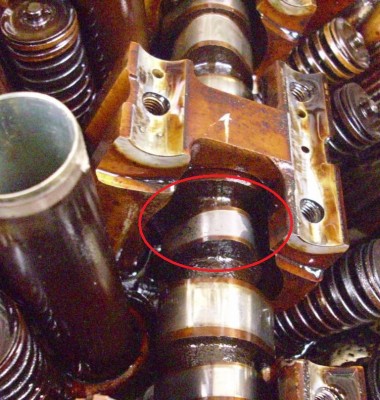

Re: Ошибка Р0304, причина и как бороться
Сообщение bambrr »
Фотографии к вышесказанному
поврежденный ролик
поврежденный ролик
Кулачок  распредвала имеет матовую поверхность в отличии от остальных
Ролик коромысла клапана

bambrr писал(а):Фотографии к вышесказанному
Хеппи енд будет? :)Вылечили?

bambrr писал(а):Добрался до гидрокомпенсаторов, все нормальные. Но тут и обнаружилась неприятность. На четвертом цилиндре на одном коромысле всасывающего клапана ролик имеет повреждения - точечное разрушение металла. Сбегающая сторона кулачка распредвала имеет матовую поверхность. Ролик вращается на оси без заеданий. В месте разрушения металла ролик чуток приплюснутый. Увидеть эту неприятность смог только сейчас, когда снял коромысла. Теперь на очереди осмотр и проверка правой стороны. Ну а далее - определюсь чего и сколько менять, распредвал скорее всего под замену, раз цементация нарушена. Такая ситуация в данный момент.
Как думаешь откуда вмятины?
Что то мне подсказывает что в этом четвертом твоем проблемном горшке была короткая встреча впускного клапана с поршнем.
Может причиной тому неисправный закусившийся гидрик (после удара он вполне вероятно мог опять нормально заработать), может ты не выждал время - насадил вал и повернул колено...... хз, гадать поздно.

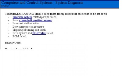

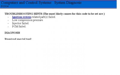

SNOOPER писал(а): Ну а с "не вовремя"......... Как Вы себе это представляете, в пяти цилиндрах вовремя, в одном нет.
Как, поясните физику данного утверждения?
Кто сказал что 03хх это ошибки по конкретному горшку, речь идет о наборе ошибок по пропускам воспламенения.
P0300 Random Misfire Detected - случайные пропуски воспламенения
P0316 Misfire Detected On Startup (First 1000 Revolutions) обнаружены пропуски воспламенения при запуске (первые 1000 оборотов)
Сверните в сторону дкпв или сломайте зуб на его гребенке, искра будет и заодно огребете 0316
Поставьте глючный эбу который дает произвольный угол опережения зажигания и получите 0300 в полный рост.
Здесь человек задал конкретный вопрос. Причём на конкретный автомобиль. На котором, так для справки не применяется ошибка Р0316. Так что и говорить надо конкретно. Да и 0300 в 99% отнють не компрессия.
Так вот как можно добиться чтоб на данном конкретном автомобиле искра была не в заданное время именно в одном цилиндре. :=-O:
А обсуждение "сферического коня в вакууме" давайте оставим для других тем и разделов. :)
Вот указываются причины. И комперессия здесь отнють не в первых рядах. Особенно если учесть качество топлива в нашей стране, далеко не в первых.

to pagero696 and to vova3
Пока финала нет. Заказал коромысла, жду когда придет. Машина в гараже, я до конца месяца на работе.
То что клапан встретился с поршнем из-за проблемы с компенсатором - вряд ли. Компрессию мерил - на всех цилиндрах просто отменная. Скорее всего местная усталость металла ролика ну или некачественное изготовление. Хотя что там гадать. Поменяю, посмотрим что и как.
