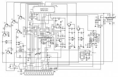

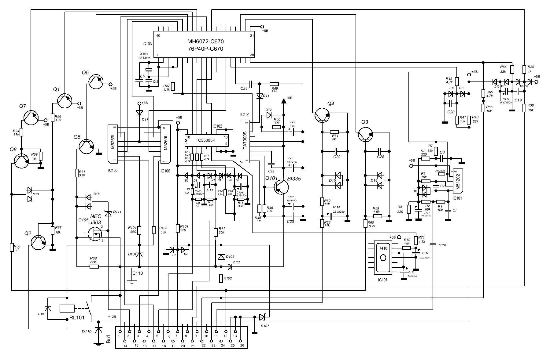

trump писал(а):
SNOOPER писал(а):
drcham писал(а):Вторая стадия секунд через 40 примерно после запуска. Но пусть меня поправят более знающие.
Время работы зависит от температуры двигателя. До трёх минут :)
Провел хронометраж режимов:
1ая стадия - на холодную до 10 секунд (лампа на панели гаснет ч/з 4-5 сек), на горячую чем горячее тем короче период работы до нуля сек.
2ая стадия - что на холодную, что на горячую ровно 3 минуты (по секундомеру). Из чего можно заключить, что период не зависит от темпера, а заложен жестко (ну например реле времени).
Мне кажется это многовато (свечи все перегорают). Так как по моим наблюдениям даже без накальных свеч у меня движок на холодную входит в режим буквально в течение 30 секунд с лихвой.
Предложение: Может время как-то можно уменьшить штатными средствами, типа уменьшить время выдержки. Не могу найти подробную эл.схему данного узла, разобрался бы. Если это нельзя изменить штатно, то можно обрывать принудительно ч/з произвольно заданное время, это дело техники...
Ваше мнение господа и дамы? :ugeek:
Дружище, вот тебе схема, если сможешь помочь все будут благодарны тебе.

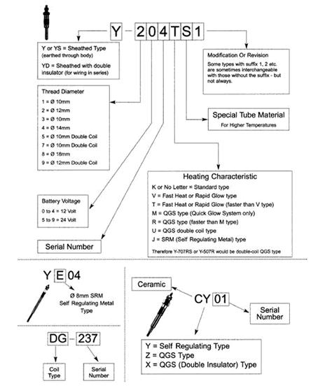

trump Эта проблема решается очень просто. Свечи гибнут потому что у они для ДРУГОЙ системы запуска т.к. на пыжах существует 3 системы управления свечами.
А именно :
Super Quick Glow System (SQGS)
AUTO Glow
Self Regulation Glow
В Вашем случае с 3х минутной работой свечей на холодную стоит система Self Regulation Glow. Для нее необходимы керамические свечи, которые выдерживают длительный (180 сек) накал.
Я когда то столкнулся с такой же проблемой, грешил на свечи и продавцов пока не разобрался и не заказал свечи
Мое мнение : Не надо ничего перекусывать, отгрызать, переделывать и прочее... :]:-O: ЭТО КРАЙНЕ ОПАСНО для вас и автомобиля. Тем более не имея нужных навыков и знаний в этой области. Купить ПРАВИЛЬНЫЕ свечи и проблема уйдет сама собой.
Я на стороне японских конструкторов, не надо МЕШАТЬ машине правильно работать. Поверьте все за нас уже продумали и сделали.
p.s. внимательно изучите тему http://www.pajero4x4.ru/bbs/phpBB2/view ... ilit=quick тут много интересного

Да вот еще справочка по маркировке свечей.
Думаю Вам сгодится :8-):

Alex_K писал(а):IVAN перекусывать или что-то подсоединять нельзя тем кто с электороникой не знаком. :*DRINK*:
Ну почему же не владах, я дипломированный инженер-электронщик.
Не буду хвастать, благодаря Alex_K, теперь есть схема, попробуем разобраться.
