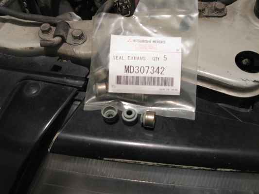

Буду вот эти ставить - MD307342, 24 штуки

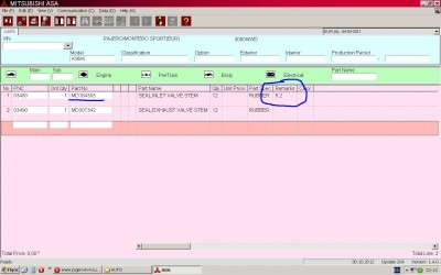

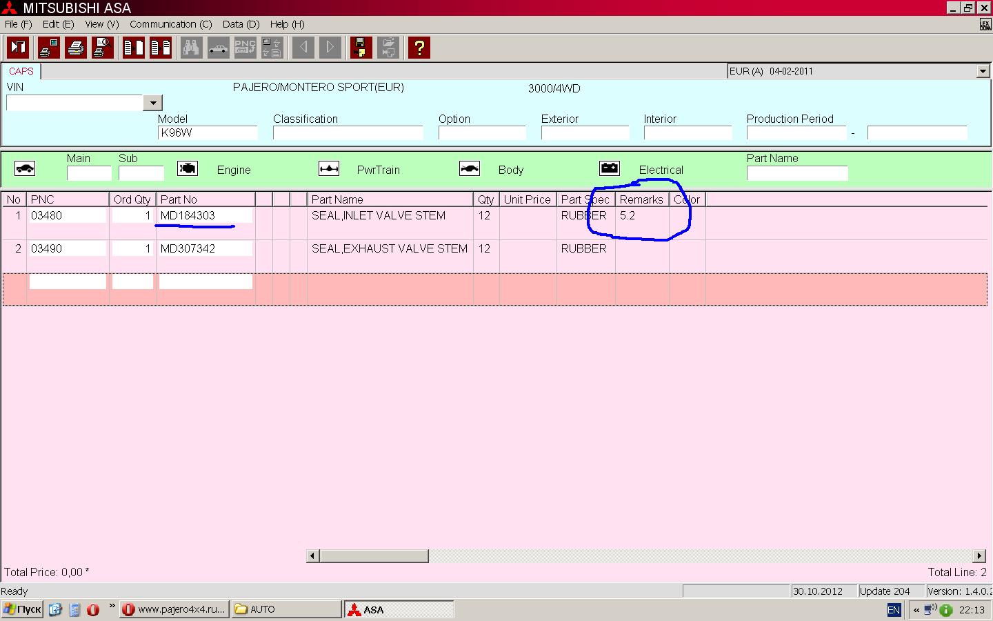

Monterovod_US писал(а):Буду вот эти ставить - MD307342, 24 штуки
Их можно ставить только на выпуск. 12-ть штук засуньте продавцу куда хотите.
Ваш номер MD184303 впускные, вот их можно было и 24-е штуки брать.
Меняйте, а то работа будет зря выполнена

Чуть добавлю чтоб было понятно человеку: диаметр впускных клапанов меньше чем выпускных, почти все аналоги в ремкомплектах идут на диаметр впуска. MD307342 12шт. можете ставить на выпуск раз купили, ну а остальные 12шт. как сказал Снупер :)

Давайте Вы или будете слушать, или делайте как хотите. Но только не удивляйтесь если у Вас двигатель начнёт "пить" масло. Вот я выделил чем отличаются колпачки на Ваш мотор. Ремарка: 5.2 размер в мм. Без оной размер 6.0мм

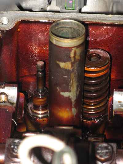

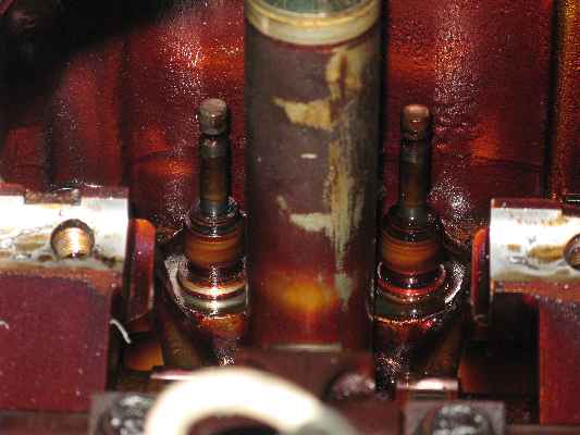

Рассухарил 2 клапана с помощью коленвала, рассухаривателя, трубки и молотка в разных комбинациях. Однако сухари сильно впечатались в тарелку пружин !! Еле отходили. Леску убрал с глаз долой.
Оформил замену колпачков, теперь жду когда приедут. Работы пока приостановил, и задумался - а как же геморно будет это все назад засухаривать !!! ))))

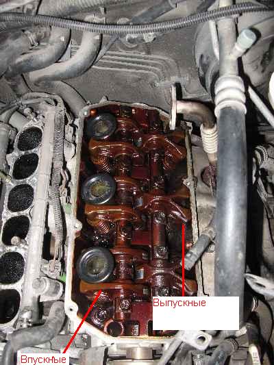

Замена колпачков прошла успешно. Приехали 12 штук MD184303, темно-серого, почти черного цвета.
Теперь вопрос - правильно ли я понимаю, где какие клапана ? (см. схему)
