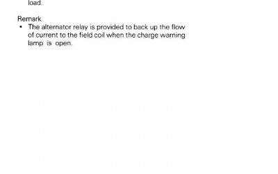

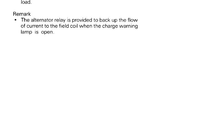

Да, это оно.Skam писал(а): Судя по книжке, в блоке реле есть реле генератора A-22X - это оно?
- Вложения
- система зарядки.BMP (1.37 МБ) 755 просмотров

Меня тоже интересует это загадочное теле. На схеме указана его катушка, и фактически включена она впараллель лампе зарядки, а вот где контакты этого реле и что они включают?homa70 писал(а):Да, это оно.Skam писал(а): Судя по книжке, в блоке реле есть реле генератора A-22X - это оно?

Они не включают ничего. За ненадобностью.Deem-On писал(а):Меня тоже интересует это загадочное теле. На схеме указана его катушка, и фактически включена она впараллель лампе зарядки, а вот где контакты этого реле и что они включают?homa70 писал(а):Да, это оно.Skam писал(а): Судя по книжке, в блоке реле есть реле генератора A-22X - это оно?
Основное его назначение чтоб при обрыве/перегорании контура лампы зарядки. Оставить потенциал для возбуждения генератора. Вот такие хитрозадые япошки

Нету там никаких контактов. И обмотки нету. И якоря. И вообще реле нету. Есть варистор и дохленький диод в корпусе реле. И все.
Так шта покемонцев не обхитрить. Пока.
ЗЫ. Я для сигнализации сигнал "двигатель работает" брал с вывода L генератора (точка 2 на схеме) - а точнее, непосредственно с лампочки гены в приборке (контакт 71 разъема С11 на схеме) - с инвертированием через реле.
