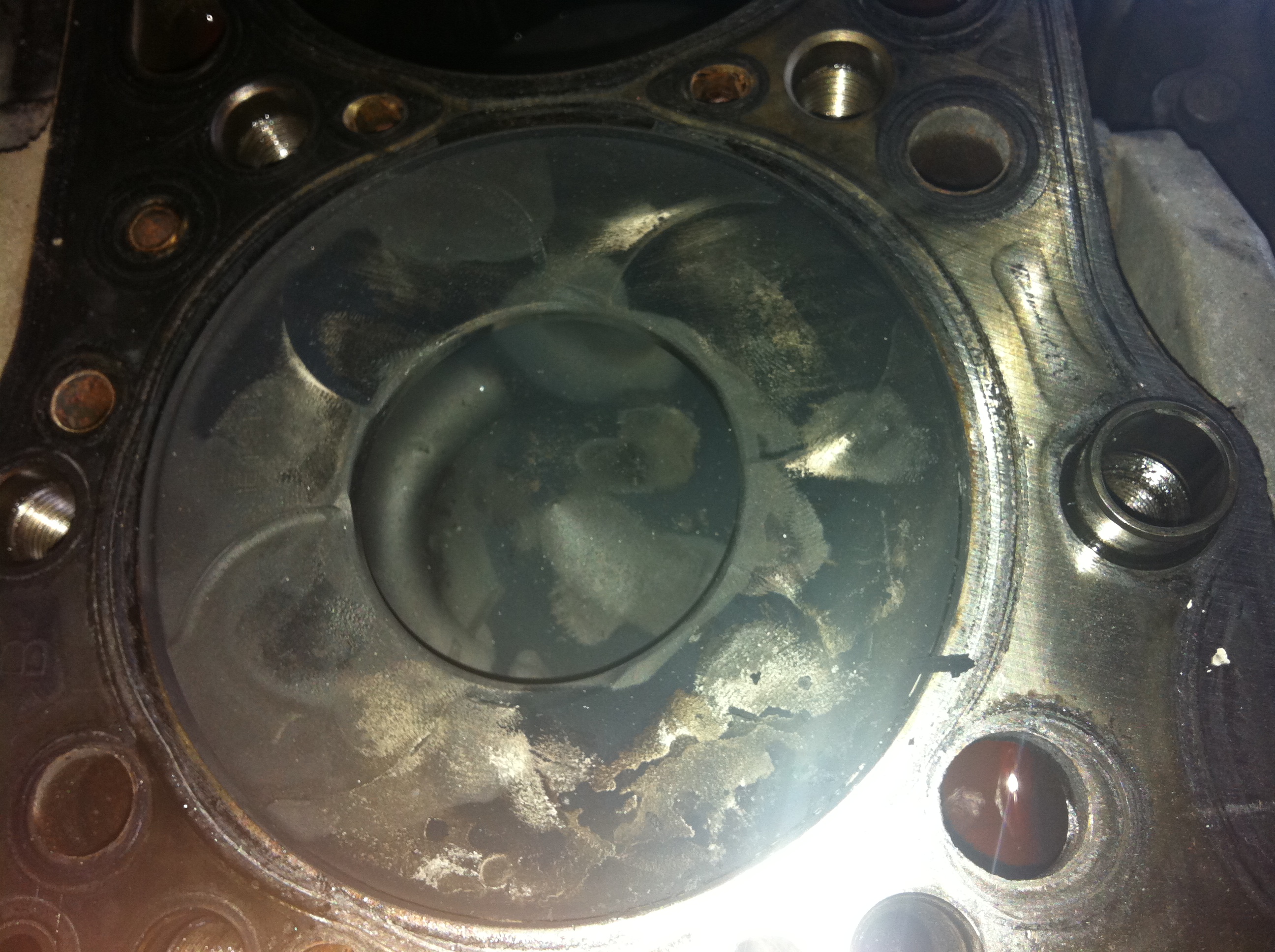

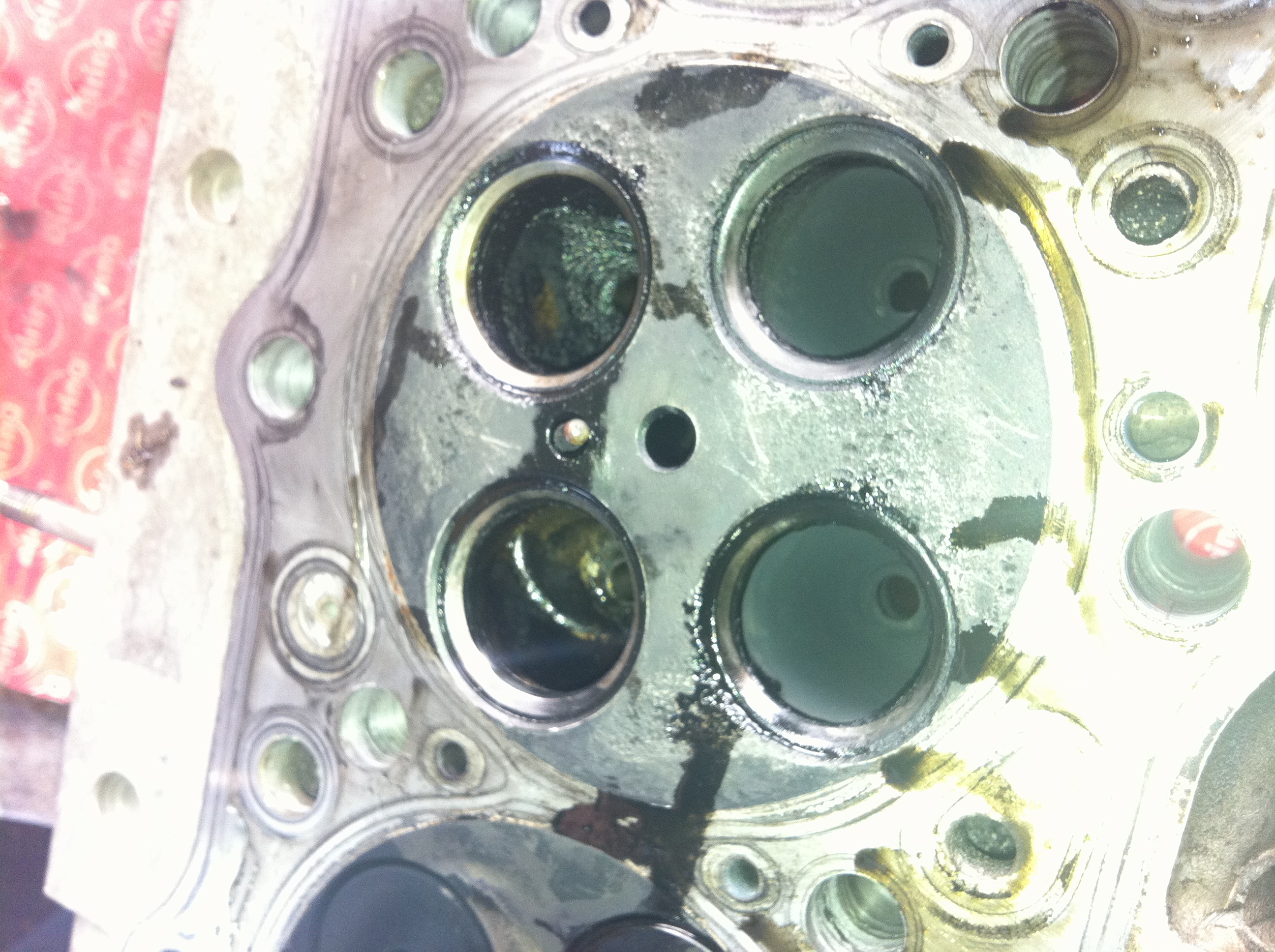

Добрый день всем . Знакомая ситуация .Но у меня до сих пор ещё не закончилось с ремонтом ((( . Началось так же - начал уходить антифриз - не могли найти причину -так как ни один мастер не хочет заниматься такой чепухой . Ездил месяца четыре так . Потом на трассе дал ей просраться - и проблема начала проявляться .Выплюнуло в бачёк антифриз и пошёл белый дым из трубы. И НАЧАЛОСЬ. Ещё можно определить - что антифриз идёт в целиндр - выкрутить свечи накала - у меня одна резко отличалась от остальных .Если все были закопчоными то одна выглядела чистой - как будто её помыли . Снятие головки показало что в голове трещина - это и не надо было поверять на опресовке - и так были выеденные раковины на 2 м цилиндре и клапана все в нагаре . Поменяли голову ,клапана . распылители .цепь .Нормально завелась и работала - когда забирал. Но проехав 2 км - начала троить На езду это не как не отражалось - но двигатель на средних оборотах болтало - очень сильно . В общем в нашем городе ни кто не смог дать ладу этой проблеме - нет у нас стендов (Можно очень много описывать все проблемы ) Нашел мастеров в Харькове - началось с проверки компрессии - сломали свечу - пришлось опять снимать голову - чтоб её выкрутить ((( Поменяли ещё раз распылители - стало лучше - но проблема не ушла совсем . Пришли к выводу что всё таки это насос балуется - хотя на стенде его снимали и проверяли - всё отлично . Нашли другой насос - поставили . Говорят - что победили проблему )). Вот завтра еду забирать В итоге - Первый ремонт больше 2000$ и вот второй - они объявили 1600 $ Завтра еду забирать . Если интересно кому - отпишусь - результат ремонта
