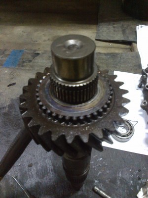

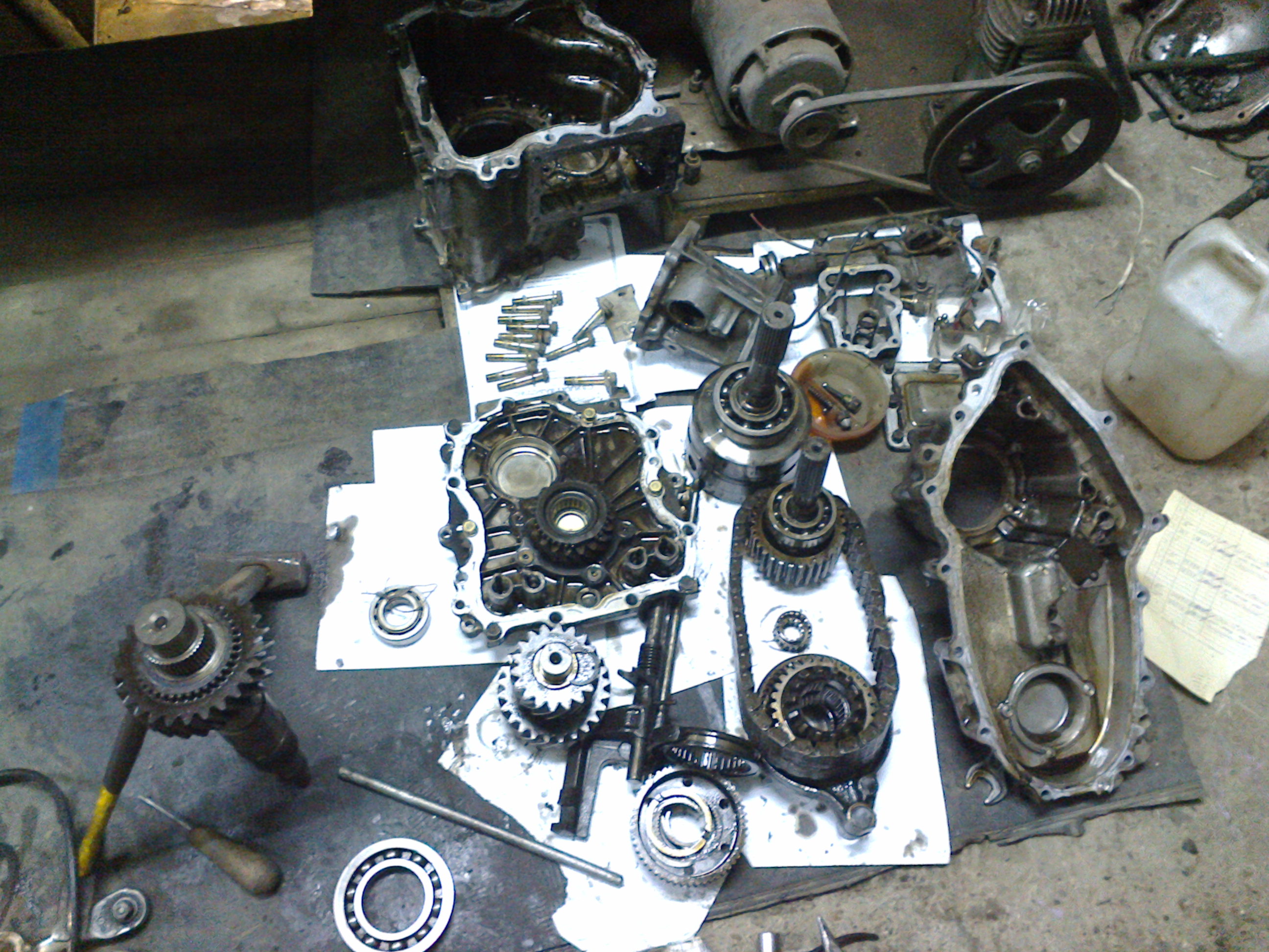

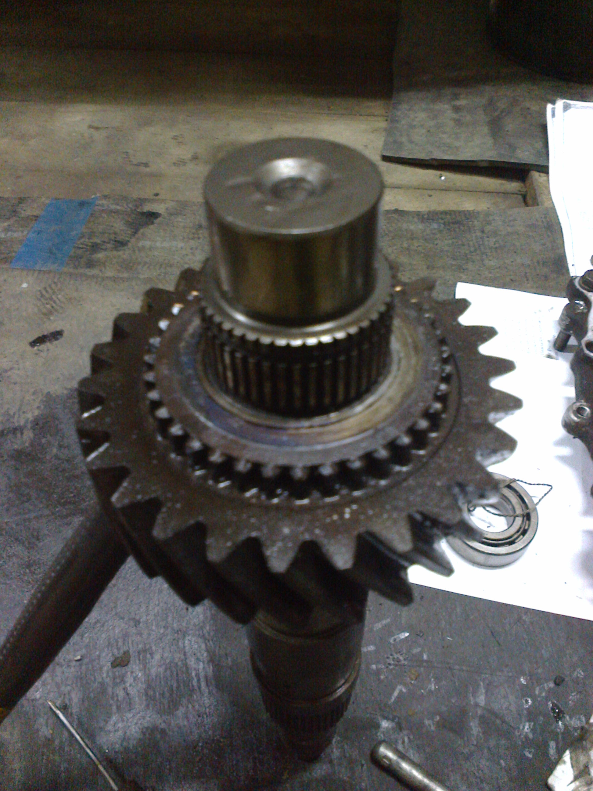

Разобрал!
Снимал раздатку в одного на яме, разбирается все не сложно, главное не торопиться.
Нашел причину клина:
на фото шестерня (понижайки вроде) вот на этом валу должна вращаться свободно, там игольчатый подшипник стоит, масло в подшипник не попало, подшипник развалился (много мелких опилок в картере) и от трения на сухую шестеренка намертво привариваеца к валу, думаю восстанавливать вал и шестерню бесполезно, буду искать б/у раздатку.

мдя. у меня видать тоже самое. а вал может удастся отдельно взять и шестерню? мож у кого есть сломанная в другом месте раздатка

С разборки привезли вал с шестеренкой за 2т.р. и не тот(((, думаю что трудно будет найти отдельно вал, придеца брать раздатку целиком

Да не, не парт тайм, не выключаца полуось передка и даже при 2вд все блин крутица (кардан, цепь), да и х с ним всеравно зима на 4вдэ ежжу, весной займуся, а свою раздатку не разбирал? просто я при разборке обнаружил что валы (тот на фото с приварившейся шестерней) разные бывают
