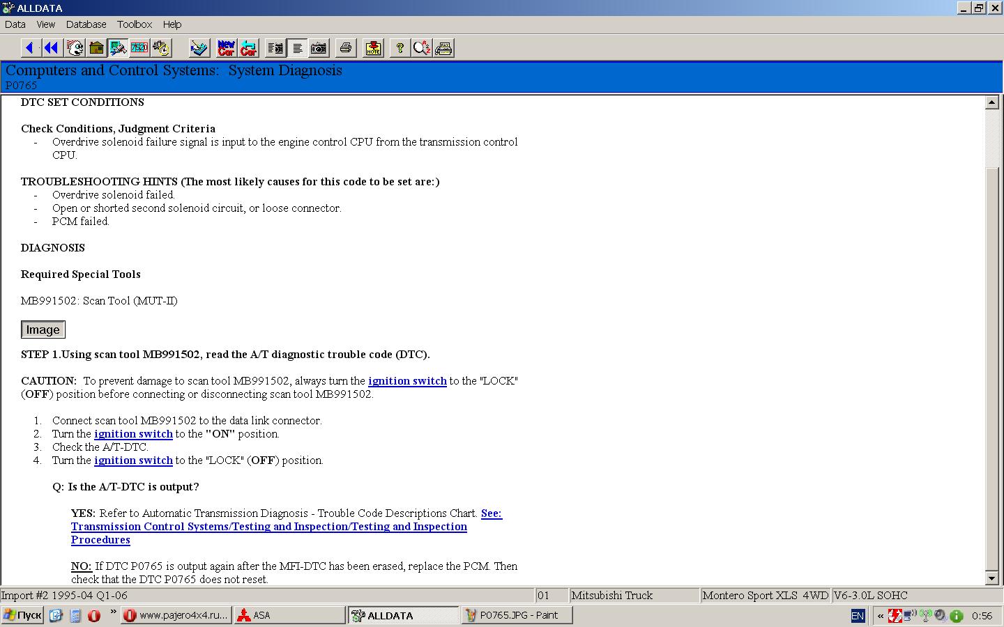

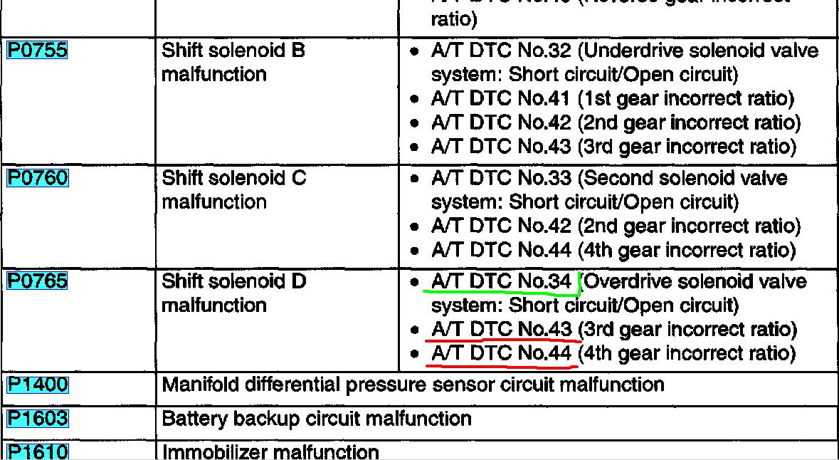

Для прочтения кода нужен или диллерский MUT, или мультимарочные сканеры умеющие работать с протоколами митцу. Такие как Ланч Х-431, Карман-Скан, Автобас........и ТП.
Читать только протоколом митцу. Будет выдан двухзначный код. Вот он нам и нужен.
Очень хотелось бы чтоб был 34. Два других что могут быть под Р0765, не хорошие и потребуют уже ремонта АКПП.
Так что как бы не было лень, читать придётся. Можите позвонить туда где Вам делали и вежливо сказать. Ребята меня не устраивает то что Вы мне дали. Так как коды Р07** указывают на неисправность в трансмиссии и требуют проверить память блока управления АКПП. Так как под кодом Р0765, скрываются три трансмиссонных кода. Красным я выделил "плохие" коды.
Ну и конечно где указывается что надо читать и диагностировать трансмиссию.
