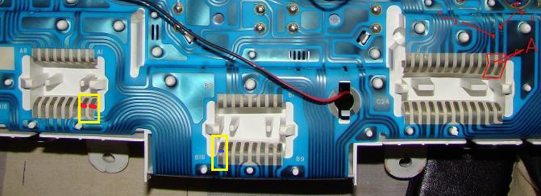

PS. Не обошлось без жертв. Пока устанавливались светодиоды в панель, пока велись поиски причин по стрелкам, обламились 2-3 ножки/ клеммы идущие на разъём в авто. Пытался отремонтировать, оторвались вообще. На фото обведено жёлтым те клеммы, что оторвались, а красным место перегиба/ излома.
Фото не моё, там справа красным кто-то выделял цепи питания ламп/ светодиодов. Там у меня всё в порядке.
Как результат: не загорается "Дальний свет", "Противотуманки", "Ремень". Может ещё что. Я увидел только три не загорающиеся лампы.
При заводе горит "давление масла, SRS, "Аккумулятор", Check Engine, "АКПП".
В общем нужна гибкая плата от приборки. У кого есть откликнитесь?
