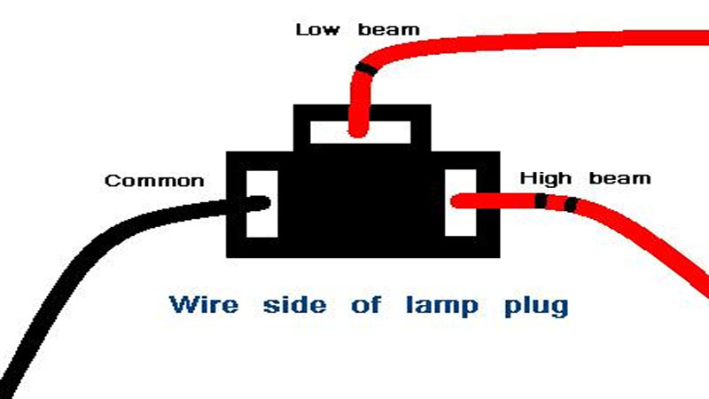

Все должно быть просто, должен быть один постоянный либо минус (масса) либо плюс, и два провода с полярностью меняющейся в зависимости от положения переключателя света (ближний/дальний), отсюда и отталкивайся. Найди что все таки является постоянным, плюс или минус, а там будет проще.

Возможно нужно будет поменять левый и правый провода местами

ага. так и есть. всё нашёл. на последнем фото подписаны провода! имеем один постоянный плюс, и и два переменных плюса.

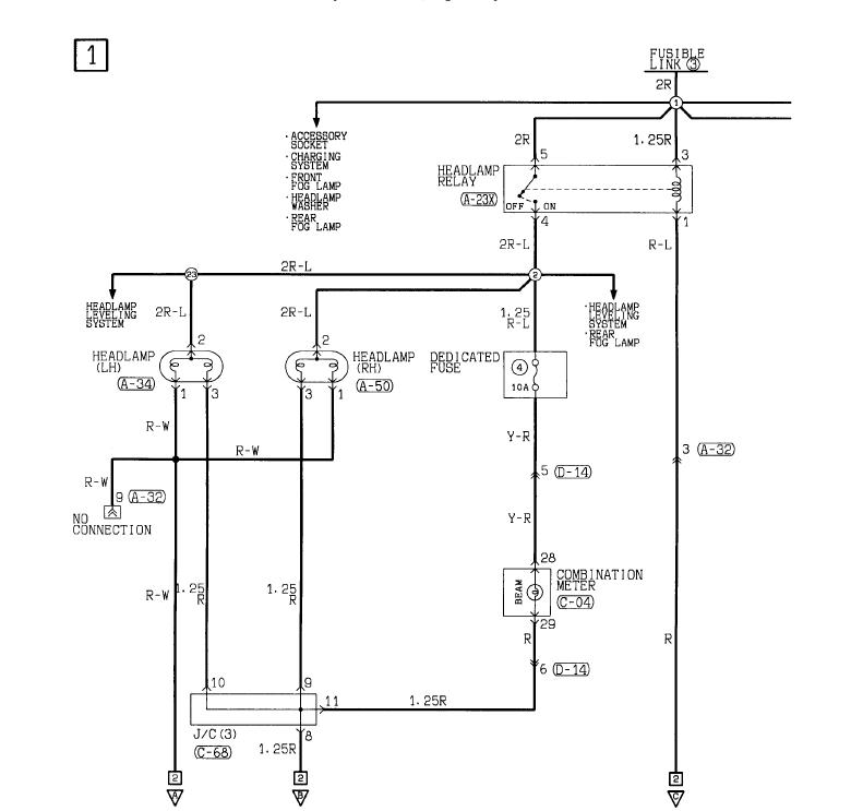

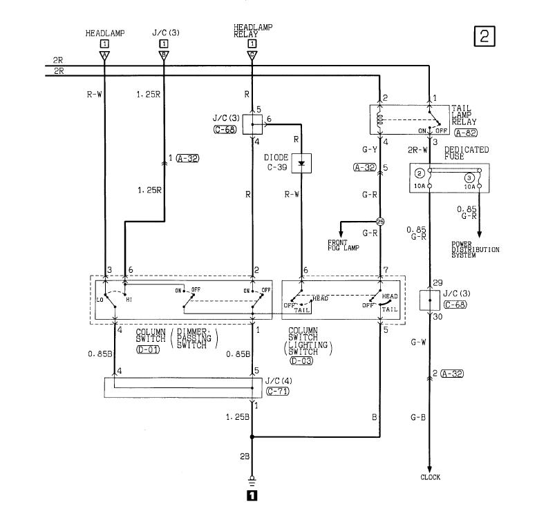

Вот Ваша схема. Смотрите что Вы там наподключали.......
Два провода, а шуму...........

Саш, че это? Чет как-то сложно....

Лично я б в таком случае снял комплект с машины и дома или в гараже на верстаке крутил бы его. Если ксенон на 100% рабочий то там всего 3 контакта, вариантов покрутить немного.

Daddy писал(а):Саш, че это? Чет как-то сложно....
Не ну Вы батенька и даёте........ :=-O: :=-O: :=-O:
