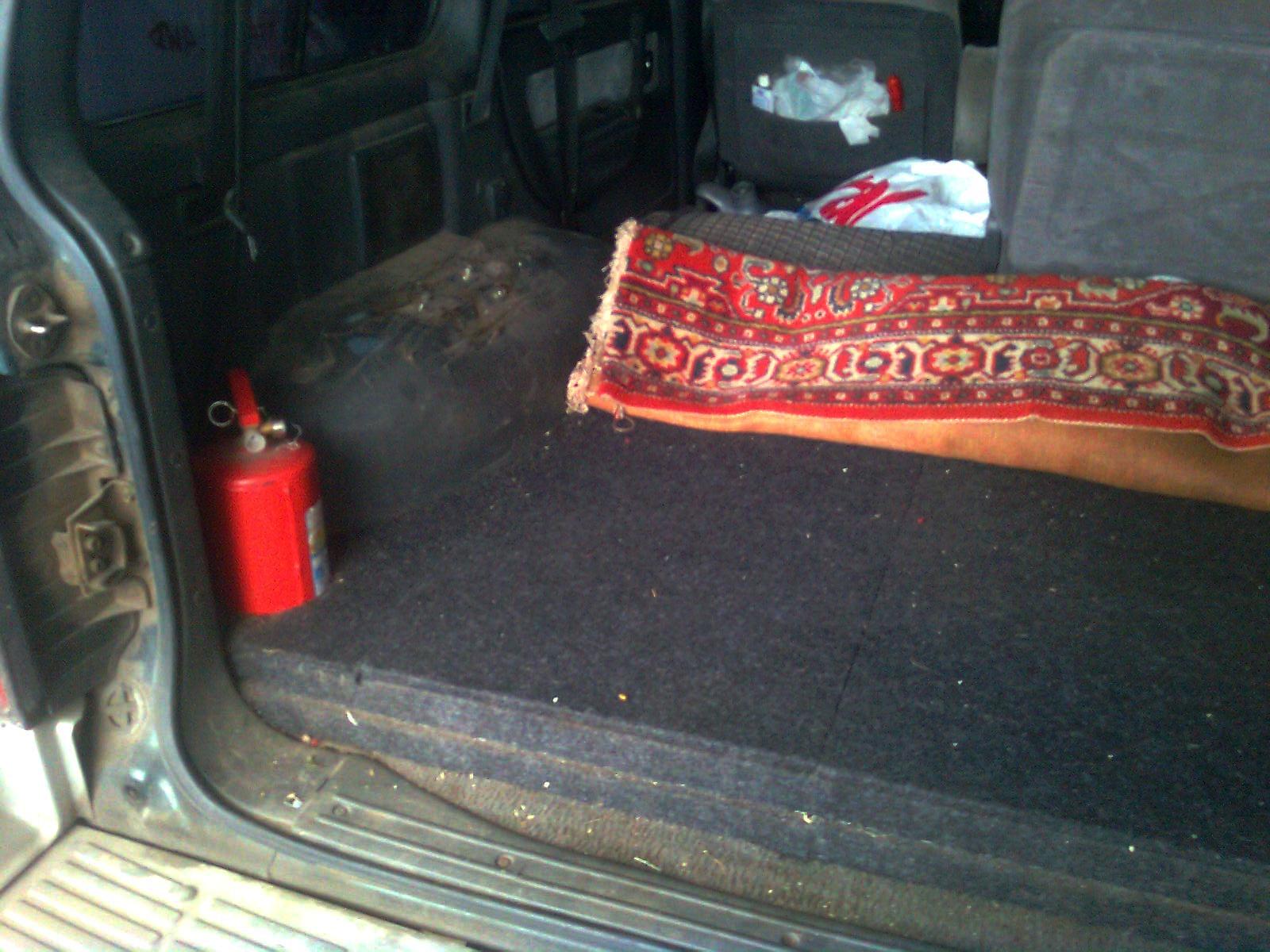

Всем ДВС. По вопросу крепления огнетушителя выложу маленький трактат. Надеюсь этим не обижу модераторов . Как говорится -слово из песни не выбросишь. По варианту болтания мелочёвки в багадном отсеке , вопрос решил построением рундучка с двумя открываемыми крышками на рояльных петлях. Для каркаса брал дверные косяки - коробки , стоят копейки ,крепил уголками на места монтажных петель багажа , высота с фанерой - как у ноги сидух третьего ряда. Периметр правильный прямоугольник , а вот карманы краил из фонеры по лекалам . В левом кармане , в отверстии под огнетушитель , вниз опущены три г- образные пластины ( крепёж сморезы) - девайс сидит мёртво . В правом кармане отверстие под канистру с маслом. Всё обтянуто материалом для колонок - смотрится нормально , достаётся легко , у ментов вопросов нет. В рундучках всё что под размер 7см. Если возникнет интерес , попытаюсь зарядить фотки.

А вот по вопросу объёма , , можно рассчитать отверстие в кармане под больший , или можно вместо канистры скроить второе отверстие под огнетушитель.
На днях сфоткаю на мобилу , постараюсь разместить.

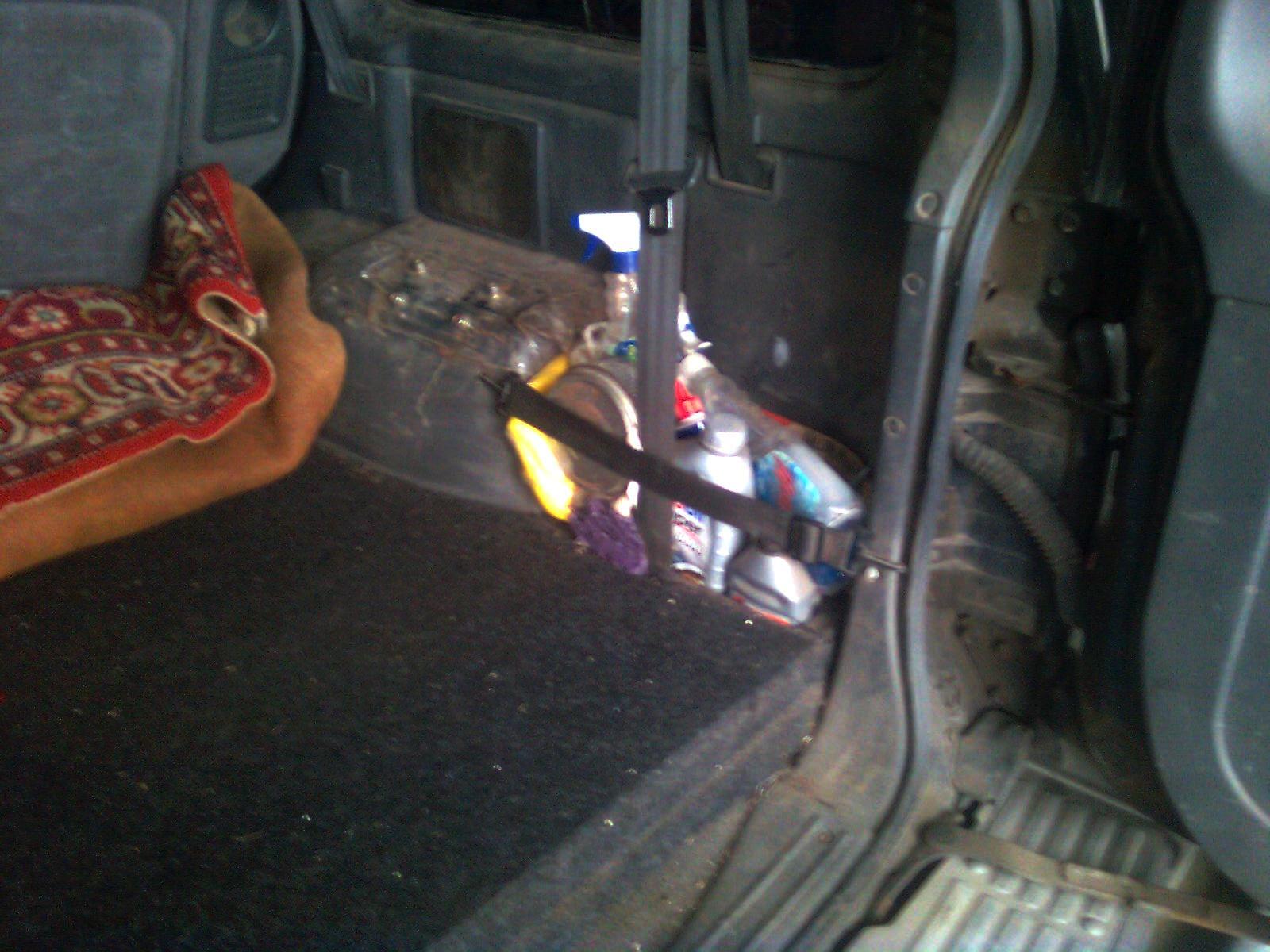

Надеюсь получилось , а то что-то комп хондрит сегодня . . . .

Попробывал по-другому . . . На первой фотке видно окончание кармана и начало крышки рундука , :*STOP*: если не критична глубина посадки (7см) и выступание девайса за проём задней двери - то можно вставить наверно и большего размера огнеборца. :*DRINK*:
