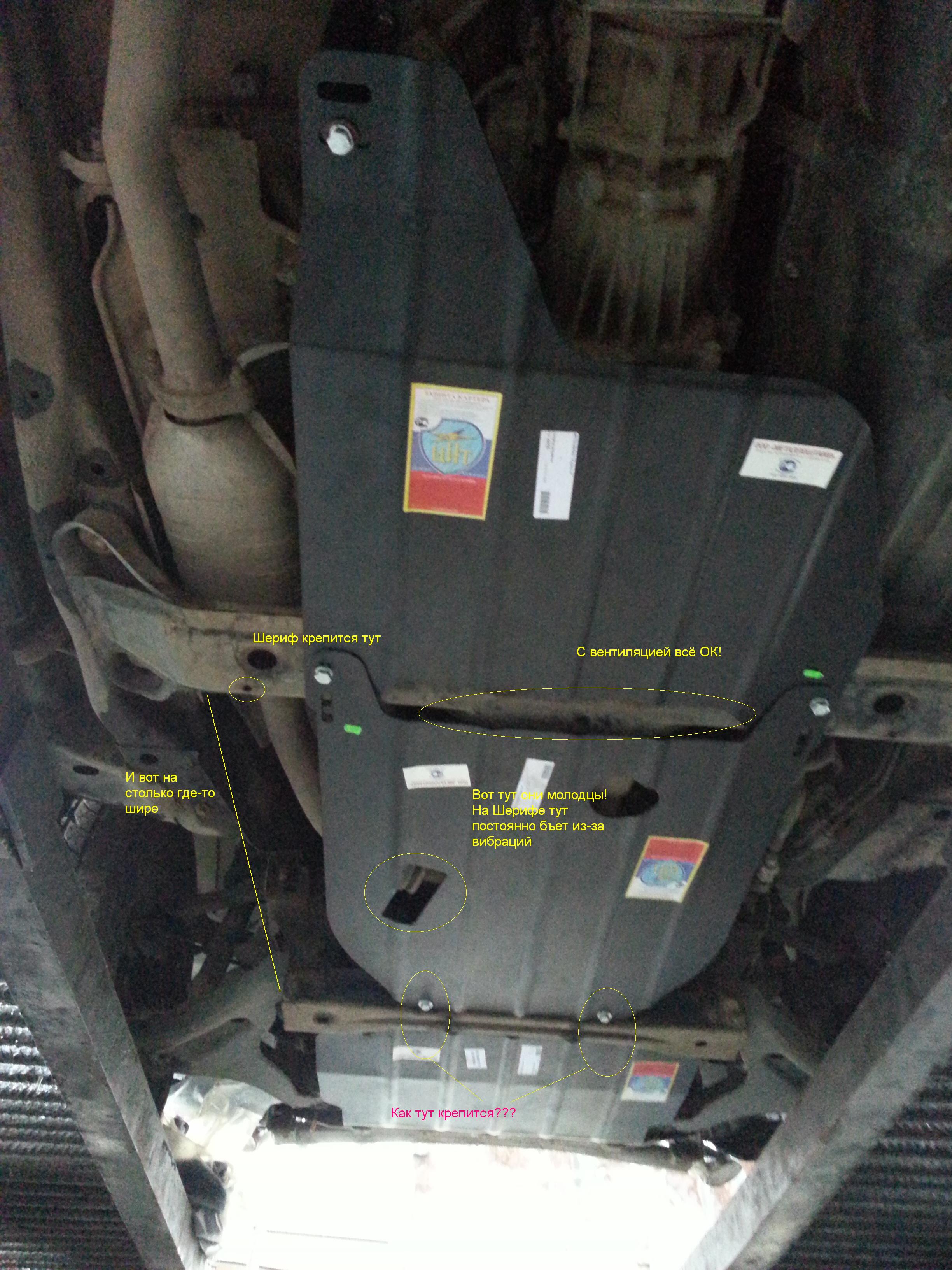

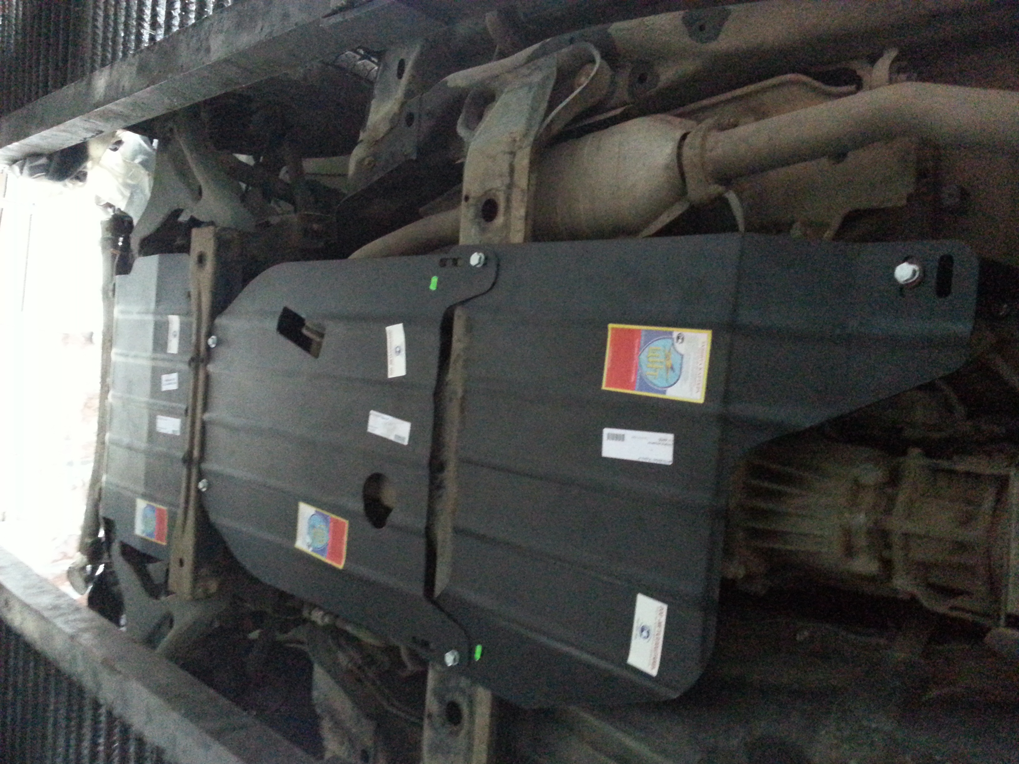

Вчера поставил защиту на дизельного, все подошло без каких либо переделок.
вот фото

Re: Вопрос по защите днища
Молодец!
После стоявшего Шерифа эта защита выглядит как-то "лайтово".
На фотке оставил свои краткие комментарии и вопрос.
Если подробнее:
1. В ширину защита меньше. "+": должна лучше работать на изгиб из-за меньшего плеча и наличия ребер жесткости, легче вымыть набившуюся грязь, но из этого вытекает "-": выше вероятность попадания постороннего предмета между защитой и защищаемым элементом.
2. Хорошая вентиляция, но при езде задним ходом может работать "ковшом".
3. "Позитивный профиль" (немного выгнута наружу): "+": дополнительное пространство => меньше вероятности возникновения вибраций на погнутой защите; "-": опять же "ковш".
4. Немного не понял по креплению. Разъясните пожалуйста.
Если подробнее:

Где ты красным написал там прикреплена в штатные отверстия там даже гайки не нужны
