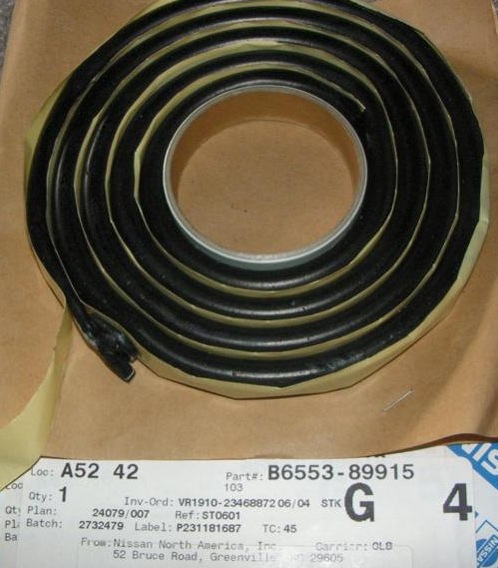

Скорее всего на новый герметик (термогерметик) для фар. Hella, Abro WS-904R, Ниссан. Завтра уточню.

Завтра деньком по магазам помотаюсь в поисках термогерметика. Вроде видел такой рулончик.

Lebed писал(а):...Завтра уточню.
Позвонил. Какой то без названия, кот. идёт как расходник для тюнинга фар. При его отсутствии- Черный силиконовый клей-герметик Permatex http://www.permatex.ru/products/detail. ... ION_ID=216
Не буду рисковать, собираюсь клеить на старый (должен ведь он остаться на фаре).

Старого герметика будет достаточно, при сборке и разборке фары, поместить в духовку. Если в духовку не входит или супруга не пустит на кухню, тогда можно при помощи картонной коробки и промышленного фена изготовить духовку самостоятельно. Я как то выкладывал ролик с ютуба, как китайцы показывали разбор фары, нагревая в коробке феном

DenVer писал(а):Старого герметика будет достаточно, при сборке и разборке фары, поместить в духовку. Если в духовку не входит или супруга не пустит на кухню, тогда можно при помощи картонной коробки и промышленного фена изготовить духовку самостоятельно. Я как то выкладывал ролик с ютуба, как китайцы показывали разбор фары, нагревая в коробке феном
Буду пробовать вскрывать феном в коробке. Lebed выше уже подсказал как вскрывать.
Ещё терзает вопрос: на фаре остаются некоторые металлические навесы (корректоры, отражатель, регулировочные болты, цоколи для ламп и т.п.), как они поведут себя при нагреве? Не создадут ли локальных очагов перегрева? Я, конечно, прикрою как смогу их ветошью. Но закрепить не понятно чем (скотч не пойдет, разве что бумажный)?

Ага, точно, по той ссылке как раз где я выкладывал видео. Как сказали, до золотой корочки жарить не надо, просто нужен равномерный прогрев, потом в перчатках плавно оттягиваем стекло. Перед нагревом обязательно снять все скобы. Посмотрел видео выложенное выше, все толково рассказано и показано, после просмотра вопросы должны отпасть

Стекло снял. Фото выложу в верхнем сообщении, дабы людям не ползать по всем страницам.

ПРОСТО СНИМИ ЛАМПУ ПОВОРОТНИКА И ДАЛЬНЕГО СВЕТА,ПРОГРЕВАЙ ФЕНОМ СТЕКЛО И ПРОТИРАЙ САЛФЕТКОЙ ,НА НОЧЬ ОСТАВЬ НЕ ВКРУЧИВАЙ ЛАМПЫ,А ТРЕЩИНУ ЗАЛЕЙ СУПЕР КЛЕЕМ....САМ ВЫЛЕЧИЛ ТАКАЯ ТРЕЩИНА БЫЛА НА ЭТОЙ СТОРОНЕ.

kaznacheev sergey писал(а):ПРОСТО СНИМИ ЛАМПУ ПОВОРОТНИКА И ДАЛЬНЕГО СВЕТА,ПРОГРЕВАЙ ФЕНОМ СТЕКЛО И ПРОТИРАЙ САЛФЕТКОЙ ,НА НОЧЬ ОСТАВЬ НЕ ВКРУЧИВАЙ ЛАМПЫ,А ТРЕЩИНУ ЗАЛЕЙ СУПЕР КЛЕЕМ....САМ ВЫЛЕЧИЛ ТАКАЯ ТРЕЩИНА БЫЛА НА ЭТОЙ СТОРОНЕ.
суперклей пластик фары не берет, даже с праймером.
у лампочки поворотника насколько я помню есть отдельный рассеватель и он не даст вентилировать фару через поворотник.

Lebed писал(а):Скорее всего на новый герметик (термогерметик) для фар. Hella, Abro WS-904R, Ниссан. Завтра уточню.
Этот герметик называется "бутиловый шнур", очень часто применяется для приклеивания кузовных деталей, я когда-то для ремонта фары использовал VAG-овскую AKL45000505!
Вот тут по подробнее - https://www.drive2.ru/l/5134962/
