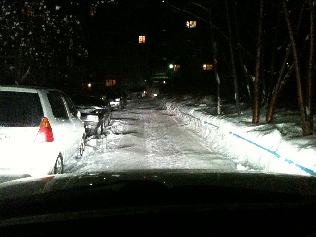

я вот тут уже где то писал, ну вообщем вот фото, стоят koyto white beam там какой то....
меня очень даже устраивает
