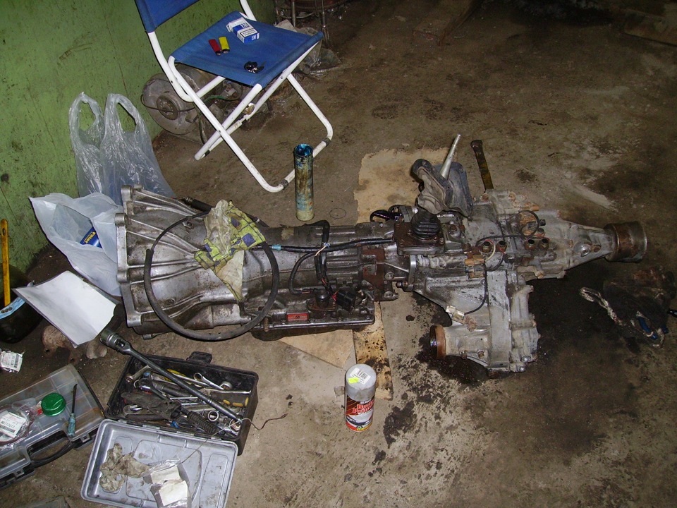

Daddy писал(а):Ну с рычагом разобрались. Вот только как с него сдернуть наболдажник? Или гнуть все вместе?
2-й вопрос. Че делать с пыльником рычагов? Он же не дотянется до прижимной пластины!
Наболдажник скручивается, пыльник нормально встает

Скручивается пластиковый или железный тоже?
Как это пыльник нормально встает? Он что растягивается на 6 см вверх?

Я разрезал и удлинял на высоту бодика (6см) в месте перед утолщением рычага (где внутрь входит в резиновую втулку), как не пытался гнуть все равно панель мешает включать 2Н, без нее все было гут, но т.к. зима пока не парюсь, все равно на 4Н езжу и кайфую

Женек, а пыльник как натягивал?

Daddy писал(а):Скручивается пластиковый или железный тоже?
Железный на стопорном кольце. Но лучше не выдергивай, обратно упаришься вставлять.
Раздатка ваще-то вниз уходит на 6 см, а не вверх ::-D:

Daddy писал(а):Женек, а пыльник как натягивал?
Так он на месте остается когда рычаг удлиняешь, если надо могу сфоткать, правда пластик уже одел, но все равно надо снимать и думать с 2Н
Ога. Раздатка вниз, а пыльник надо тянуть вверх.

Блин, Андрюха, харэ издевацццо! Жакет жакетом, а что с пыльником то делать? Если на него забить, то весь мороз и снег будут в салоне под бородой.

Антоха, не тупи....он у тя и будет пыльником...

Daddy писал(а):
:*HELP*: ::-D: У тебя чего, пыльник к раздатке прикручен жеско. Пыльнику ваще пофих на твою раздатку в разумных пределах, он на кузове жестко крепится
