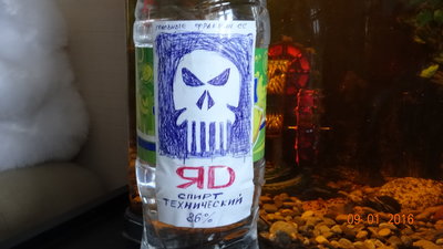

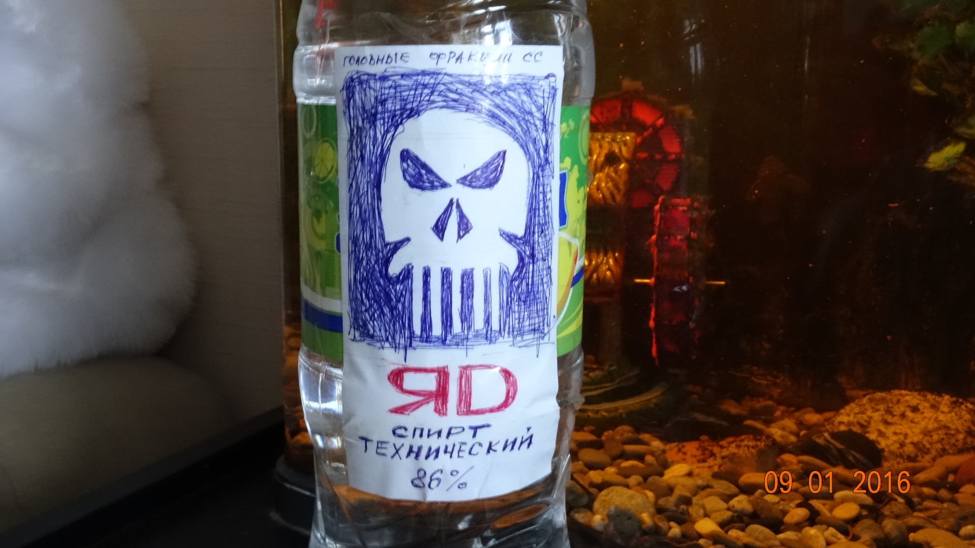

Сообщение Капитан ДИН »
LiLiYA63 писал(а):Млин, почему? под капотом ночью тепло было) вообще не глушила со вчерашнего дня
Ваша "незамерзайка" замёрзла в первую очередь в самих форсунках, а затем и в шланчиках, так что с бачком омывателя, можно было хоть спать в обнимку, польза от этого не большая. Надо отогреть машинку в тепле, и всё разрешится, и не лить впредь магазинное, а если и лить, то бавить спиртом, и замерять плотность, обычным спиртометром. которыми в магазинах "1000 мелочей" торгуют. 40% раствор спирта (по спиртометру), будет годен примерно до -30с. Я же пользуюсь вот этим раствором (отходы домашнего производств), и бавя его с водой 1:1, получаю омывайку "Радость полярника", годную до -40с, и даже ниже, потому как брызгала и в -42с, как помню.
Правда духмяный зараза, но я когда брызгаю, закрываю заслонку.
С уважением, Капитан ДИН.
