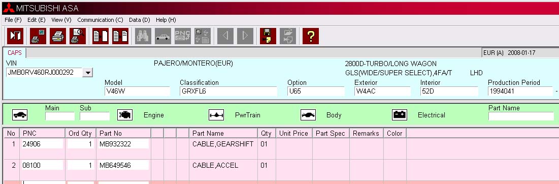

Re: pagero 2, 4m40. нужен совет.
если не ошибаюсь второй это MR 166189 (не понимаю что с ним могло случиться (мастер говорит он вытянулся).
вин.
JMB0RV460RJ000292
вин.
JMB0RV460RJ000292

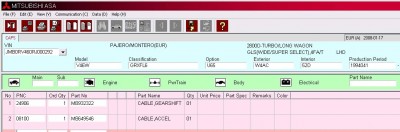

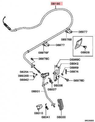

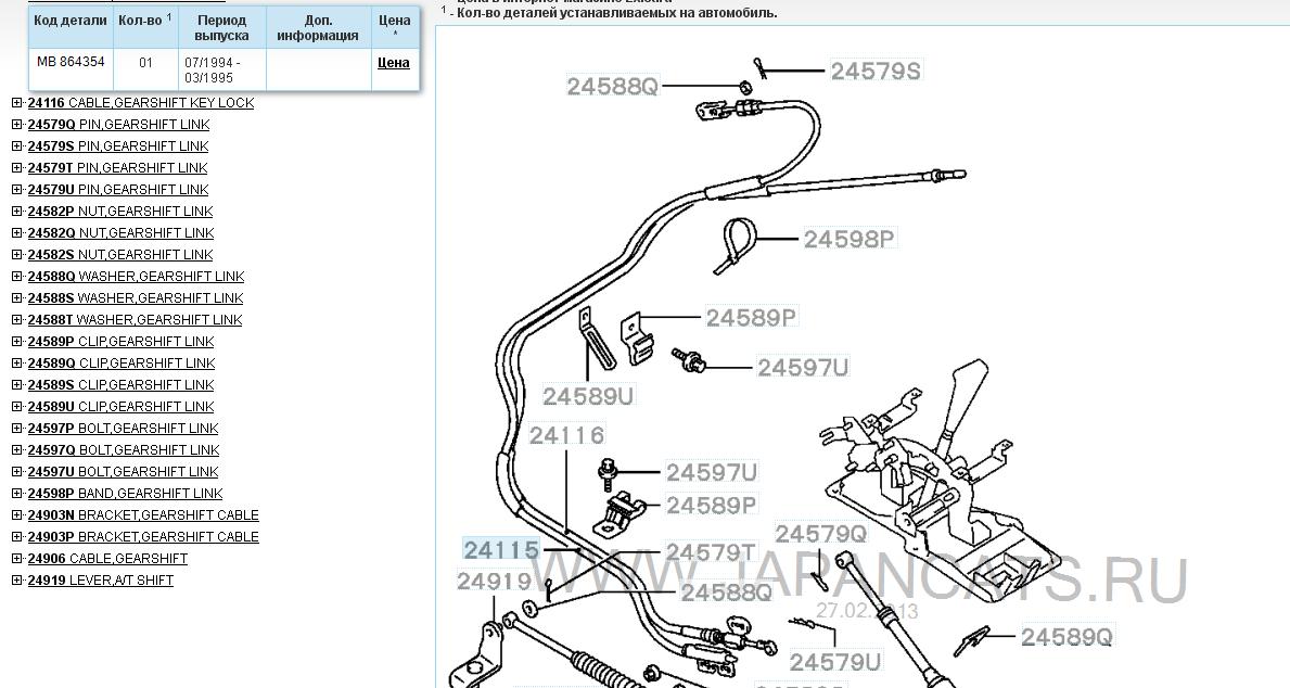

деталь 24906 - MB932322 - cable, gearshift - это от рычага акпп до самой коробки
а от тнвд к коробке вроде не нашол, тока с педали газа и с круиз-контроля на тнвд идет
оно штоль?
оно штоль?

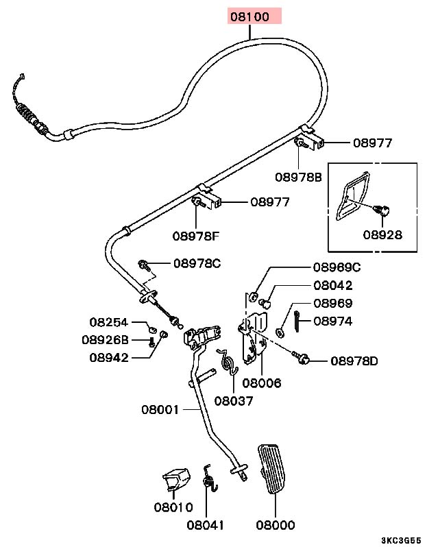

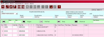

вот еще вариант.
но это похоже трос подсоса (engine idle control cable)...
а кикдаун - он же вроде кнопка?
ПС: точно - кикдаун электрический

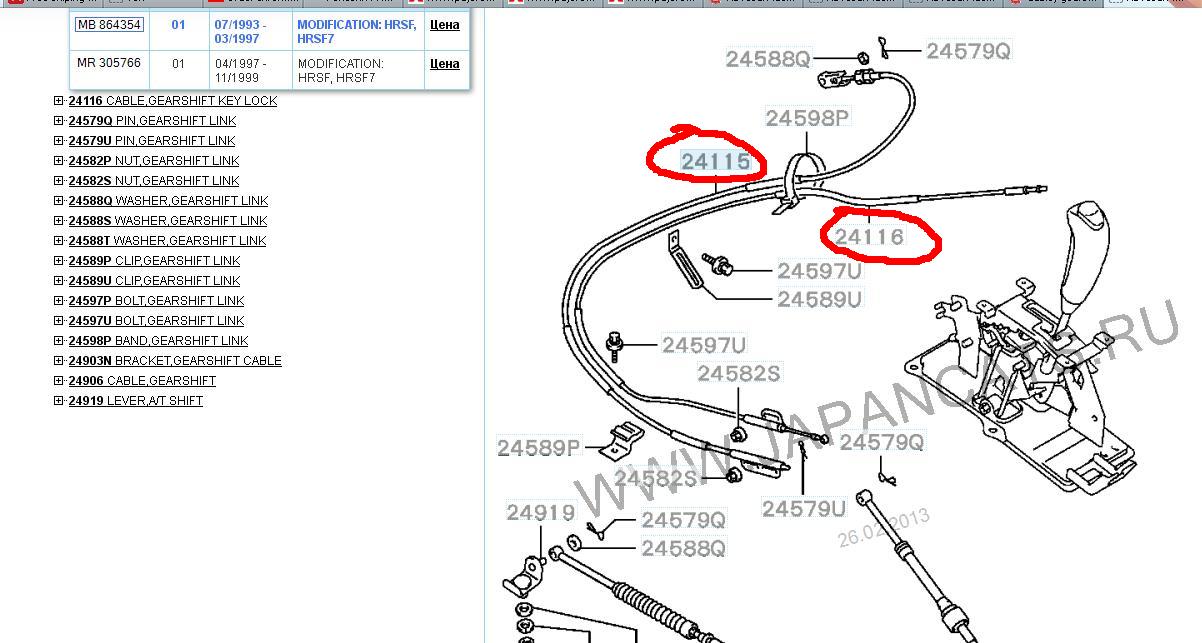

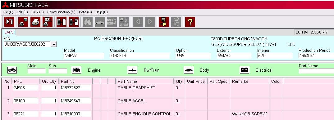

вот он наверно что ищет :
такое ощушение что и его VIN не соответствует установленному двигателю
мож че уже меняно на контрактное было.....

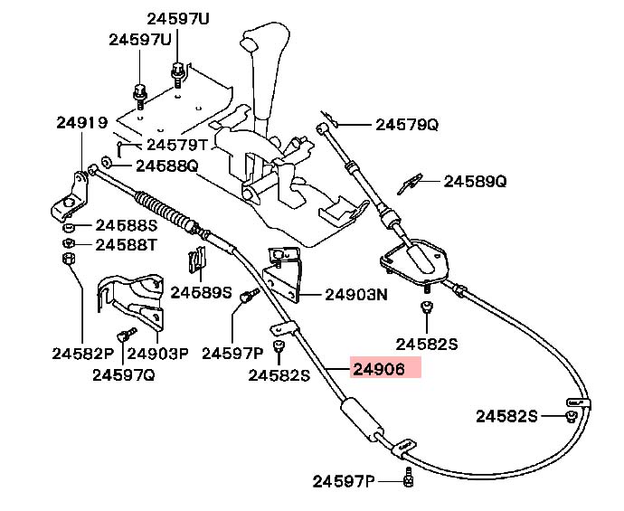

рычаг похож на рестайлинг или раздаточный....непонятки
"Броневичок"
- Serg-Zmuh
- Сообщения: 215
- Зарегистрирован: 19 июл 2004, 17:15
- Двигатель:: 4M40
- Мой автомобиль(и):: MMC-Pajero II
- Откуда: Ванино
- Откуда: порт Ванино
alekzander2708 писал(а):рычаг похож на рестайлинг или раздаточный....непонятки
а вот так :
Pajero 94г. 4М40,мех.ТНВД,5ДВ ,Intercooler ,Exceed
