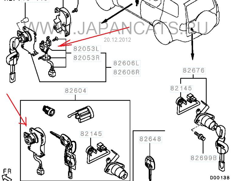

Сообщение liss1975 »
Вот схема с EXIST предполагаю это и есть виновник вашей проблемы!
Если внимательно присмотреться, то контакты защищены предположительно металлическим кожухом и какой либо герметизации там нет. Если попала вода то сохнуть в этом корпусе она будет долго.

liss1975 писал(а):Вот схема с EXIST предполагаю это и есть виновник вашей проблемы!
Судя по чертежу проблема живет в детальке 82053L

papa52 писал(а): Судя по чертежу проблема живет в детальке 82053L
Все верно и если Вы внимательно посмотрите схему на ней есть красные стрелочки, которые указывают на именно эту деталь...
