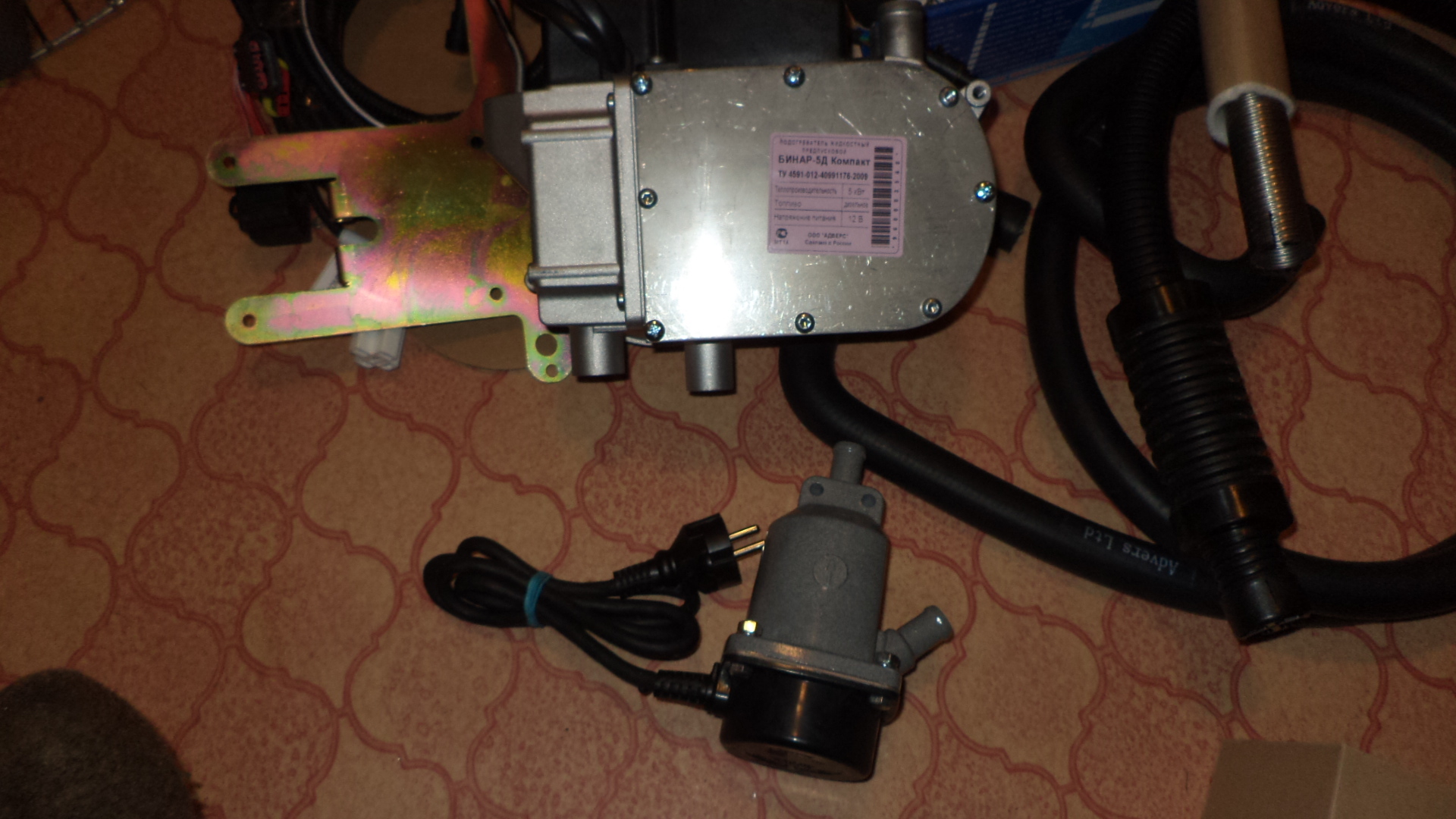

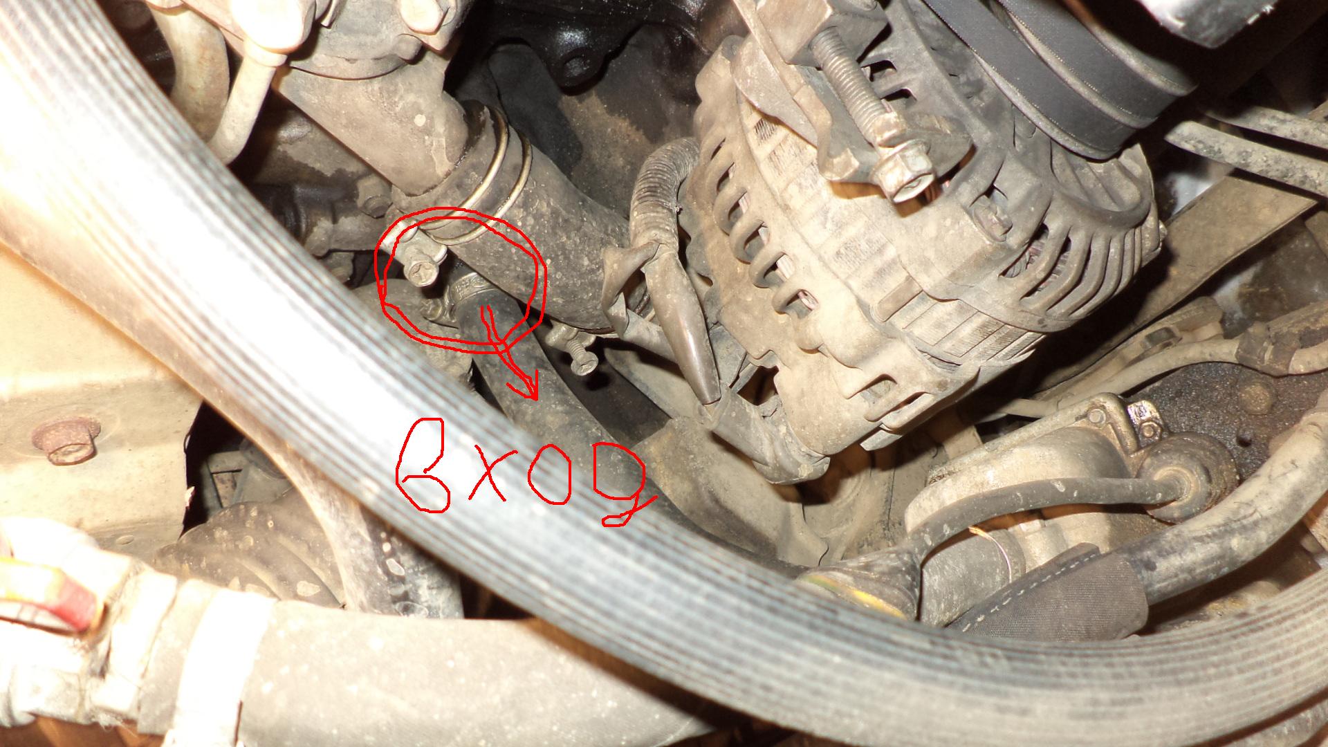

У меня сделан на вход грелки хитрый штуцер.Приварен(можно выточить)сосок к штуцеру на охлаждение турбины.По высоте он чють выше сливной пробки с блока.И радиатор печки при такой схеме у меня тоже при этом нагревается.Моя схема пока в мыслях это тупо вставить Бинар вместо красного крана,надеюсь понимаешь о чем речь.220 в. будет греть через Бинар,в нем надеюсь нет ни каких клапанов.Я тут схему Бинара нарыл цветную.

Re: Неполадки Бинаров-5//// Теплостар г.Самара
Клапанов в нем точно нету,но при установке надо соблюдать вход,выход жидкости в него,при наклоне в разные стороны,в инструкцие есть указания,как и куда.
Я понял куда ты воткнул грелку, но откуда запитал.
Оставь как есть грелку ,а бинар подсоедини как у меня.
Сразу не удалось скинуть,теперь исправил.Вход жидкости в мою грелку из штуцера подвода тосола к охлаждению турбины,на фотке если хорошо посмотреть видно.
