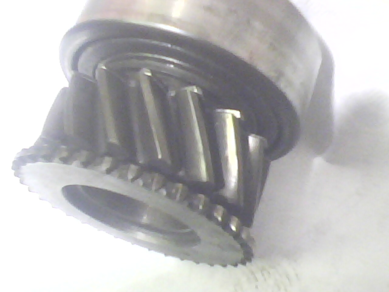

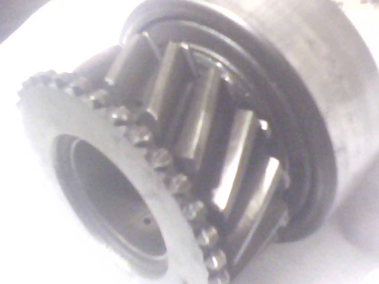

Alessandro писал(а):Так почему изначально не кольцо а звёздочка? вот что интересно. как она фунциклирует?
На ней всего один зуб совпадает с основной шестерней и она убирает удар между шестерней первичного вала и шестерней вторичного, на фото видно, я когда собрал сфоткал. здесь все видно. на ней так же косой зуб. :*VICTORY*:

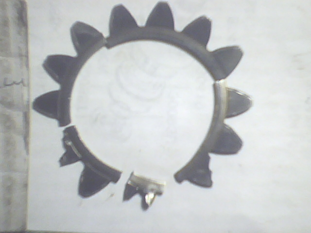

А это моя сломанная, достал из картера раздатки.

Выручайте и меня тоже !!!!! заказы все отказывают купить новую не могу. уже месяц ждём
Нужна шестерня раздатки, точнее (зубчатое кольцо)
каталожный номер MD 731659 .
У меня оно сломано на 17777777 частей. :*HELP*: :*HELP*:
