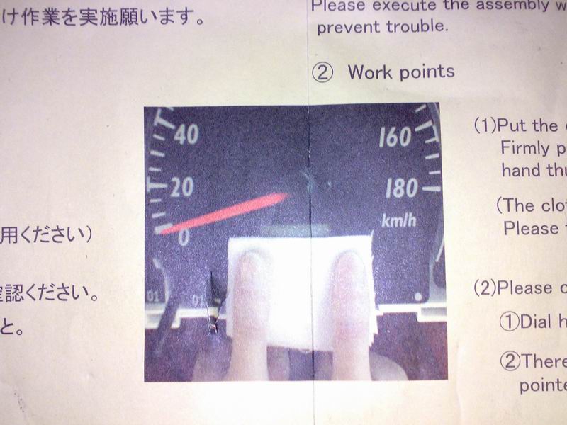

снял стекло с приборки и около стрелки спидометра чуть надовил, был щелчок - встало в разъем. И усе!!!!

из инструкции) да и в мануале эта процедура прописана
