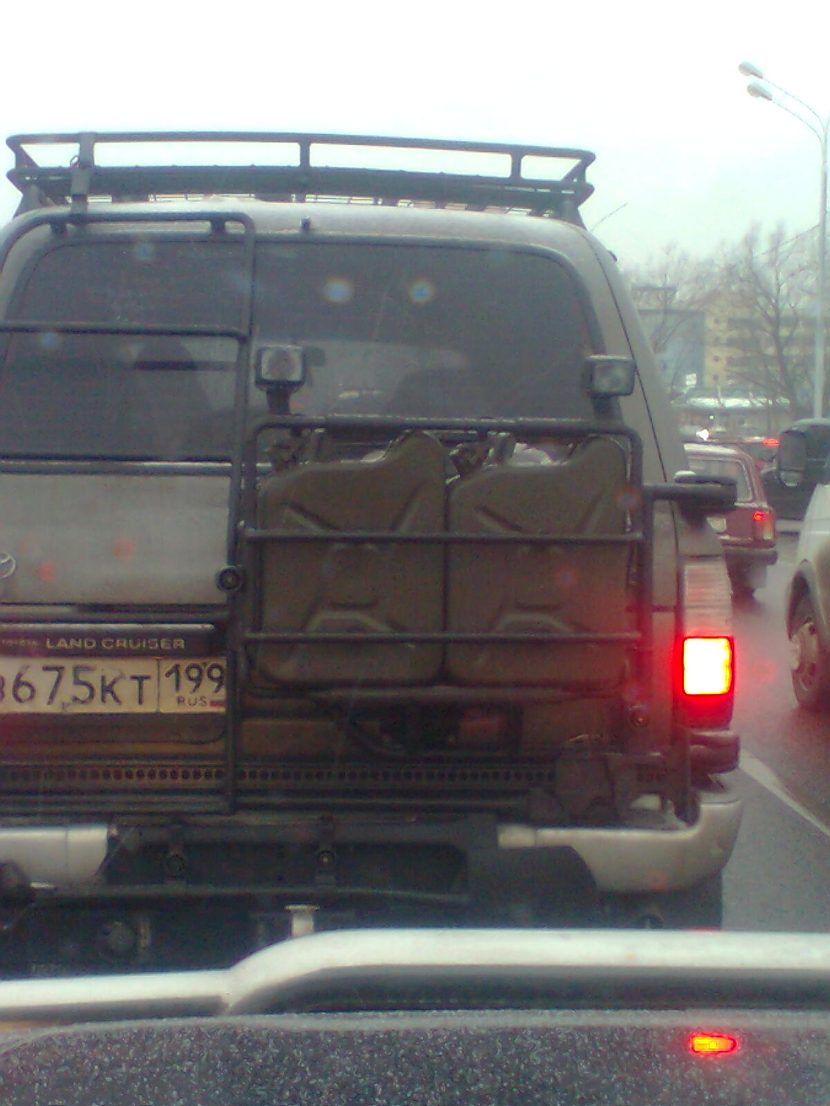

Парни а если к запаске привернуть и штекер разъемный сделать, чтоб фару снять можно??? Я вот за пол года например один раз запаску снимал, так что вариант хороший...

Вот что увидел, но мороки много!!!
