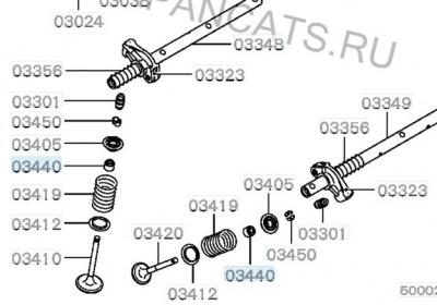

Zloi zhuk, может это на дизелях разные?
В каталогах по бензинке МСК- близнецы.
Zloi zhuk
Сообщения: 875
Зарегистрирован: 08 сен 2009, 22:44
Откуда: Питер
Re: Из-за чего жрёт масло (возмущению нет предела!).
Сообщение Zloi zhuk »
нет. разные номера. внутренний диаметр тоже. везде 6мм. только цвет.
http://www.japancats.ru/mitsubishi/Part ... 20%20VALVE

Zloi zhuk писал(а):нет. разные номера. внутренний диаметр тоже. везде 6мм. только цвет.
Ну на DOHC можно как говорится на выбор. Или по 12-ть штук разных, или 24 одинаковых выпускных :)

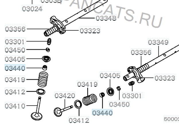

можно то можно,но почему разные партномера? :*WALL*: непонятно

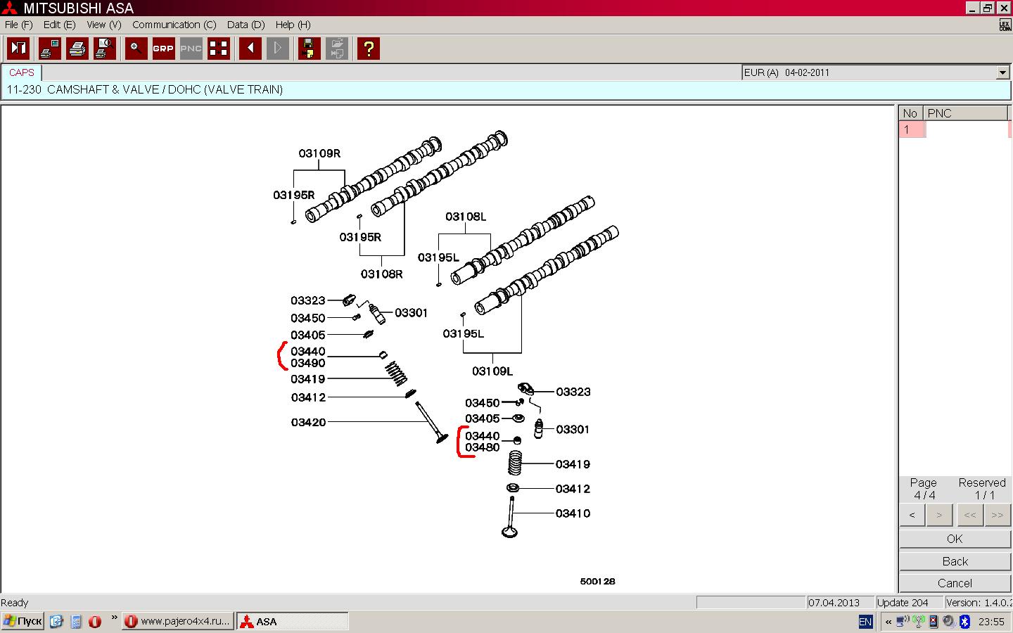

Zloi zhuk писал(а):
SNOOPER писал(а): Ну на DOHC можно как говорится на выбор. Или по 12-ть штук разных, или 24 одинаковых выпускных :)
Повторяю на DOHC, если выбрать номер детали 440 то будут 24 штуки под одним номером.
А если выбирать 480 и 490 то получим разные номера.
Причём когда предлагает 24-е штуки предлагает выпускные. Видно все же сама резина разнится.
Zloi zhuk
Сообщения: 875
Откуда: Питер
значит смело можно ставить любые? не парясь? :*SCRATCH*:
Жорик 2, 2.8td. 97г. лебеда в родном бампе, глаза как у танка,тапочки 33-12.5,dvd нави, весь в нерже, на лобовухе трещина--умер и продался
Пажер 3 3,2did кожа и ручка. Продан
Х5 бемеве - кончился
не стучите лысиной по паркету- картина битвы мне ясна!
Сообщения: 57477
Поблагодарили: 4803 раза
Выпускные
