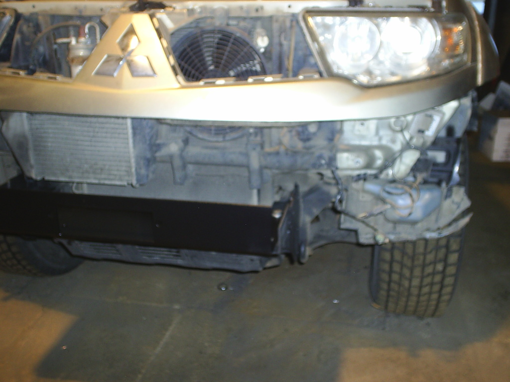

Вот фото 4М41 без бампера.
НМПС 2008 г.в., 3.2 дизель 4М41, АТ, лифт подвески Iron man, бодик 4 см, проставки под передние стойки, шноркель, сапуны, 33" тапки, силовой бампер, силовые пороги, лебедка Come Up 9.5, второй бак, габажник.

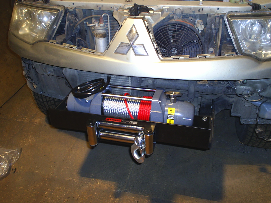

Пыж81 писал(а):Классно получилось, только помоему очень дорого! А какой смысл ставить за 80 тыр в штатный бампер! Помоему у МШУ дешевле обойдется силовик? А на сколько см поднялся куллер?
Куллер от своих штатных креплений отошел вверх примерно на 5 см, и в сторну на 7 см.
Этот вариант, как я считаю, альтернатива силовику, не каждый владелец хочет устанавливать стальной бампер, а наличие лебедки на борту хорошее подспорье во внедорого.
Что косаемо стоимости, если все учесть по схеме силовика, то примерно, стоимость выходит одинаковая. И опять же повторюсь не каждый готов возить стальной обвес.

Rodogast писал(а):Вот фото 4М41 без бампера.
Я считаю, что и в этом варианте можно кулер перенести, просто это будет маленько сложнее, изменить крепежи и добавить пару патрубков. Предварительное мнение, лучше смотрето по факту........

Судя по фото с защитой площадку смело можно было опустить см на 3-4 вниз, также есть зазор между лебедем и кулером! Собираюсь попробывать приподнять куллер по диагонали на 2 см и поставить лебедь без ущерба для клиренса.
А в моем случае, я принес ущерб клиренсу? Чего то я не понял Вашу мысль((((

Я не про ущерб клиренсу, а про то что хочу все сделать с меньшим гемором и затратами.

Пыж81 писал(а):Я не про ущерб клиренсу, а про то что хочу все сделать с меньшим гемором и затратами.
Аааааааааа, а на чем хочешь сэкономить????

На переносе кулера! Приподнять его левый бок вокруг правого патрубка и соответственно опустить чуть площадку вниз! Но это пока только теория...

Сообщение Николай М »
Пыж81 писал(а):На переносе кулера! Приподнять его левый бок вокруг правого патрубка и соответственно опустить чуть площадку вниз! Но это пока только теория...
А площадку хочешь на болты или будешь варить?
Не опускай площадку вниз не практично и не красиво. ИМХО.
Я так понял? Вы хотите, просто перевернуть куллер?
