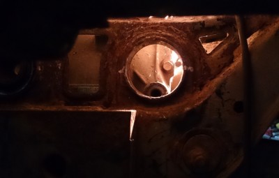

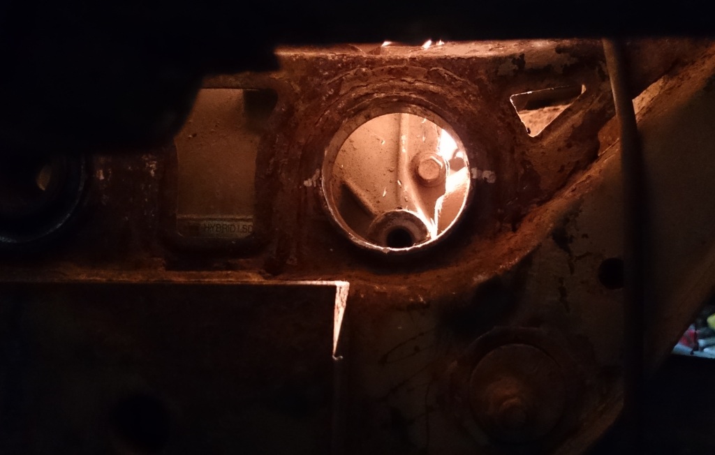

Поменял.
За "полчаса" работы (как тут писал кто-то ранее) ничего не скажу... а может слесарь у меня более немощный... :)
Но вот за 1,5 часа сделали.
Снимать действительно ничего не нужно. Выкрутить 2 болта дифференциала и выдрать сайленты назад. Забить новые.
Процесс выглядит так:

hc2hunter
Сообщения: 7286
Двигатель:: 6G74 MPI
Откуда: Смоленск
Благодарил (а): 492 раза
Поблагодарили: 468 раз
Re: замена сайлентблоков заднего дифференциала
Сообщение hc2hunter »
Кстати, вторая обойма вывалилась именно куда ты "смутился".
Когда диф опускается - места там полным-полно (он сверху полукруглый). Сантиметров 5-6 места есть. рука свободно входит.
