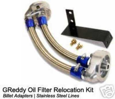

Вот до такой штуки, как на фото, мы сами додумались (я писал о новом кронштейне масляного фильтра), чтобы мотор до 2000года с левым фильтром встал вместо мотора с правым фильтром. В принципе, нам оставался ещё один колхоз по наварке поддона, надо было изменить радиус закругления. И мы готовы были это сделать. Вопрос с патрубками водяными тоже придумали как решить. Но... Машина планировалась на продажу. В итоге мы решили, что продаваться с такими переделками она будет очень тяжело.
