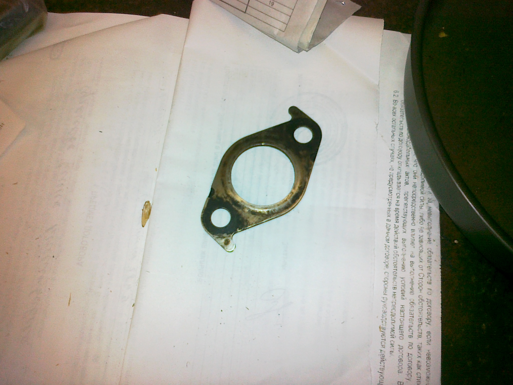

Вот прокладка. Вырезаешь по ней пластину без центрального отверстия и ставишь вместо прокладки. Где прокладка стоит ответил в личку.89036528712 писал(а):Уважаемые коллеги. Так что делать? Глушить или не глушить? Может кто то описать последствия или положительные отзывы. И как меняли я вот тоже складываюсь к мнению заглушить ЕГР, слышал что надо вырезать стальную пластинку проделать в ней несколько отверстий и установить, еще правда не знаю куда. Что скажите

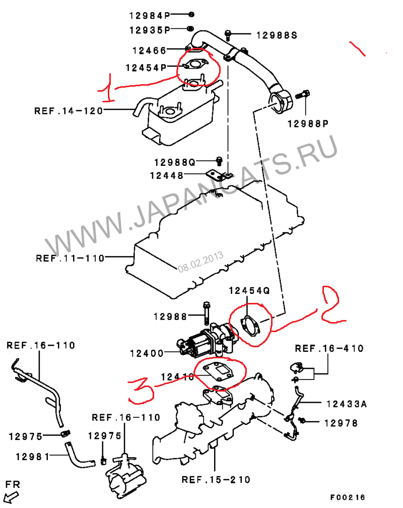

Уважаемые коллеги. Прошу внимание на счет заглушить именно электронный ЕГР на П4. Если мы глушим ЕГР но не отключаем его,то когда он будет открываться заслонка будетприкрываться, я правильно понимаю, ведь они работают в совокупе? Если заслонка прикроется а через клапан ЕГР не пойдет воздух значит смесь получится бедной.
Сегодня снял клапан ЕГР и был шокирован сколько там дерь..ма, весь клапан был в масленистой саже, кусками выкавыривал из него, решил снять верхнюю часть впускного коллектора, долго выкавыривал и мыл его вместе с клапаном в бензине, у меня видно еще масло летит во впускной коллектор и все это дело было сыроватым,в принцыпе легко все отмыл,дальше лезть не стал. Снял еще промыл датчик с ТНВД,он оказался чистым (ПРОСТО АВТО РЫВКАМИ НАБИРАЕТ СКОРОСТЬ ГРЕШИЛ НА НЕГО). Все собрал подключил,завел все работает только чек загорелся не знаю сто ему надо вроде все назад собрал, клемы три раза скидывал, горит сразу при запуске движка.
Что хочу сказать, а если нам не глушить систему ЕГР, а вернее частично. заглушить подачу отработанных газов а на клапан подать чистый воздух, надо только придумать фильтр воздушный который можно будет одеть на трубку идущую к клапану ЕГР.
У кого какие мысли???

Скажите пожалуйста если глушить ЕГР клапан "ЭЛЕТРОННЫЙ" как будет работать система? не будет переходить в аварийный режим и загораиться чек и т.п.????Dizel Man писал(а):Нет у этого движка обратной связи по рециркуляции. Приведенные фото говорят сами за себя. Сроки образования приведенного объема сажи не обозначу, да и не имеет это особого значения. Просто представте "чем дышит" Ваш двигатель и что с ним происходит. А что если комок этой сажи оторвется и прилетит к клапану? Копья можно ломать долго, только двигатели с незаглушенной рециркуляцией имеют явно меньший ресурс. Жесткая работа лечится не перепрошивкой, а устранением причины...

Если заглушить магистраль на выпускном коллекторе, заслонка и датчик EGR будут работать в обычном режиме и на работу двигателя это не повлияет...

+100Dizel Man писал(а):Если заглушить магистраль на выпускном коллекторе, заслонка и датчик EGR будут работать в обычном режиме и на работу двигателя это не повлияет...
Я думаю Егр работает так:
1. На холостых оборотах (и близких к ним) откравается клапан ЕГР и отработанные газы из выпускного коллектора поступают через патрубок во впускной. Клапан откравается электроникой, которая отслеживает только открытое положение клапана, а состояние топливно-воздушной смеси ею не контролируется.
2. Это сделано для дожига недоотработанных газов (видимо содержащих недосгоревшую солярку), борьба за экологию и т. п.
3. При добавлении газа клапан закрывает поступление вахлопных газов с выпускного коллектора, и только чистый воздух поступает в впускной.
4. Но!!!!!!!!!!!!!! Пункт №2 сделан в ущерб самому двигателю, т. к. выхлоп во впуск - это ПОЛНА ЖОПА ОГУРЦОВ. Нам как владельцам, а не экологам, только трата денег и уменьшение ресурса двигла.
5. Заглушив ЕГР на начальном этапе (в патрубке на охладителе у турбины) мы ничего не меняем в работе двигла. Электроника попрежнему открывает клапан на холостых, думая, что отработанный воздух поступает во впуск, но она (электроника) не определяет качество смеси - соответственно не видит ошибки, а смесь (воздух), поступающая в впускной коллектор - чистая.

Глушить буду на выходе с холодильника, правильно?

Глушим там где прокладка под №1?89036528712 писал(а):Глушить буду на выходе с холодильника, правильно?
Да кстати сегодня вечером решил съездить в магазин, завел, а чека как не бывало, погас.
Я читал в других темах они и в вместах №2 и 3 тоже глушат, наверно не зачем там глушить???

Я глушил на прокладке №1. Кстати, снимать патрубок ЕГР легче откручивая его в местах прокладок №1(две гайки) и №3 (четыре болта).89036528712 писал(а):Глушим там где прокладка под №1?89036528712 писал(а):Глушить буду на выходе с холодильника, правильно?

Re: Восстанавливаю EGR
Ездил вчера читал ошибки, сказали что давал ошибку клапан ЕГР но потом самостоятельно обнулился и чек погас. Клапан рабочий проверяли. Еще пытались обучить форсунки но без успешно.
Вот как было может кто сталкивался
Приехал вчера к официалам говорю есть письмо что надо обучать форсунки. Они мне говорят что форсунки вообще надо обучать при каждом ТО просто об этом не говорят. У меня пробег 180 000 пора бы и обучить. Подсоеденили комп перепрошить не могут,говорит температура коробки должна быть 60-80 градусов. Я включил драйв и сидел час давил на тормоз. Температура дошла до 61 градуса не помогает комп пишет что ему что то не нравится. Решил проехаться по улице, все равно не помогло. Решили отложить он еще сказал программу обновит. Расскажите может у кого подобная ситуация была?
С уважением, Артем.
