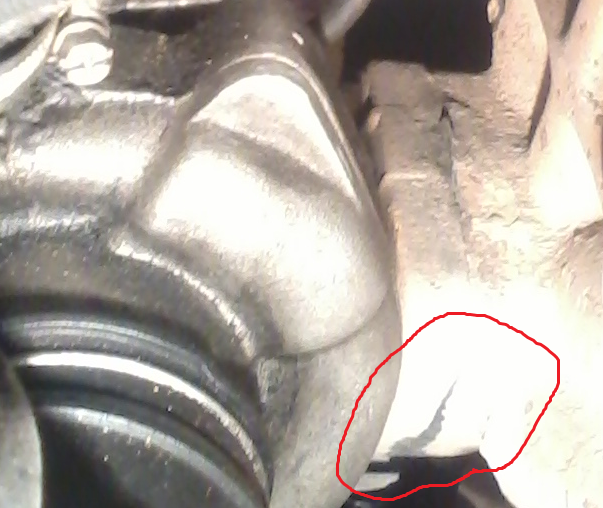

Всем привет!
Вот и меня постигла неизбежное.
но я оптимист надеюсь обойтись малой кровью грешу на турбину . В патрубках масла немного можно даже сказать что просто налет.
Я грешу что износилось маслоотражательное колечко на роторе турбины в горячей части . люди говорят может на прямую выкидывать .
мои признаки такие
1 жор масла неравномерный ( то нормально, а то может за раз масло вылететь)
2 на холодную дымит с копотью да и цвет неправельный
3 на фото виден подтек масла от турбины к коллектору
Как думаете мыслю в правильном направлении? или сам себя успокаиваю !?
Чтоб Поточней диагноз поставить какие должны быть еще признаки?

Re: двигатель начал есть масло
это выпускной коллектор..Там масло может не только из турбинки лить..
1. проверить УОС
2. проверить как первый раз проверил УОС
3. Посмотреть что через сапун идет.
4. Подтянуть (нефанатично, что гайки несорвать) впускной-выпускной колектора на гбц.
как то так
Не понял!? из за неправильного УОС не только каптит но и масло может выкидывать?
Угу, физику так и непонял, но раннее "зажигание" и весь движек маслом покрылся..именно по прокладкам коллекторов, а почему - хз.
