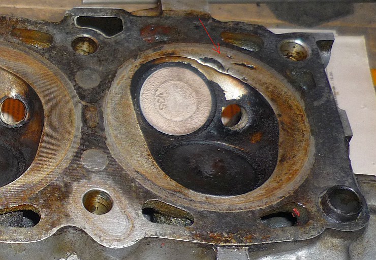

Мужики, извините может за глупый вопрос. А что вы болтиков от заслонки не досчитались и успокоились?
У меня хоть и не 74-й двигатель, но какая в приципе разница... Я нынче одну из голов снимал, она не родная, это точно. Дык "места былых побед" головоногих рукосуев на ней увидел. Видимо это произошло ещё на предыдущем моторе, потому что на моём блоке и поршнях никаких признаков. Похоже кто-то шайбочку во впускной когда-то уронил... Где сейчас тот мотор, на котором это произошло, хрен его знает...

Провода удалось поменять неимоверными усилиями, когда был снят впускной коллектор и топливная рампа!!! Искорябал руки, но новые провода проложил все таки в пластиковые каналы (их оказалось 3). Потратил часа 3-4... А вот с установленной рампой и регулятором давления топлива - верно, НЕВОЗМОЖНО!!! Силовой транзистор тоже проверил по схеме которую предлагает руководство по ремонту...
А насчет винтиков я успокоился потому как в том цилиндре где они пропали
компрессия составляет 11.2 атм.
В марте отпуск, надеюсь дотянуть.... А там капитально займусь этой проблемой, купил уже все для замены ремня привода ГРМ, помпу, все ролики, натяжитель и т.д. Буду менять сальники клапанов, сниму крышки клапанных головок, посмотрю состояние деталей ГРМ, в случае при необходимости буду снимать головы... Вот такие планы! Устал от слепой замены всех подряд деталей... Уже даже мысль проскочила купить Б/У двигатель, привести в порядок и поменять... Но останавливает мысль о том, что купленное железо вполне может оказаться хуже своего

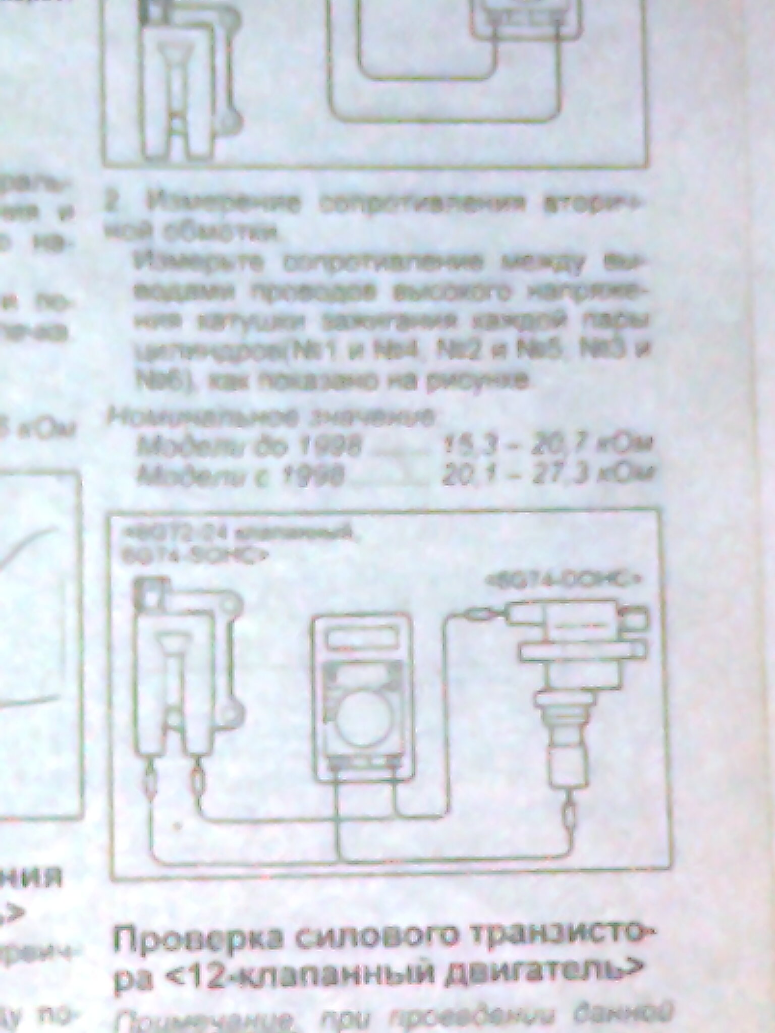

Приветствую, Chiken! Да клапан рециркуляции отработавших газов EGR проверял - рабочий!
Вчера решил проверить те 2 катушки зажигания, которые у меня в запасе лежат... По техруководству проверил первичные обмотки обоих(низковольтные) - норма (сопротивление - 0,7 Ом), а вот со вторичными (высоковольтными) НЕПОНЯТНО - по книге 15.3 - 20.7 кОм, а реально в обоих катушках обрыв!!! Получается, что обе катушки нерабочие!!! Проверял как на рисунке... Странно, ведь я обе их подставлял когда игрался с катушками!
Вчера же заказал новую (оригинал) на ЕКСИСТе!
А как ты проверял катушки зажигания?

странно...так как и вы проверял. Всё как по мануалу! Вообще не долго катушечки то ходят! Видимо действительно обрыв. Новую поставите, отпишитесь..А я вот думаю совсем ЕГР заглушить...

Получил катушку (оригинал)...
Снял все три, которые стоят на двигателе - проверил вышеуказанным способом. Сопротивление вторичных обмоток двух из них соответствовало описанию по ремонту, а третья не звонилась вообще - обрыв. Выкрутил свечи всех трех цилиндров левой ГБЦ (2, 4, 6 цилиндры), состояние рабочее.
Поставил на место свечи, две проверенные и рабочие катушки, и новую, предварительно также проверенную по сопротивлению обмоток. Результата НЕТ никакого. Ну уж не знаю, прям как заколдованная неисправность!!! В системе зажигания уже проверены, да и практически поменяны все исполнительные элементы - провода, свечи, катушки, транзистор силовой проверен, вся проводка в пластиковой специальной гофре.
Решил - в марте буду менять расходники ГРМ, маслоотражающие колпачки клапанов... тогда и буду разбираться с этой болячкой!
