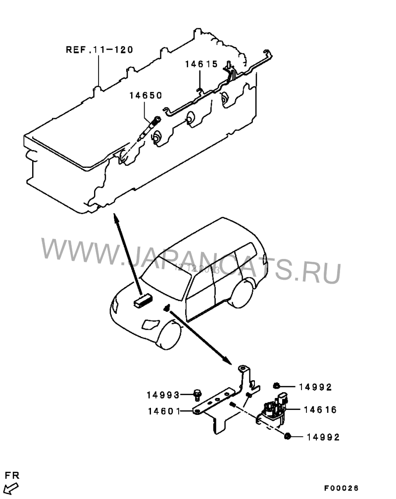

А как найти это реле? Pajero Sport 4М41.

Мужики, помогите, пожалуйста.
П3 рестайл 4м41 отца. Свечи новые, менял два раза. Я ему два года твердил про напряжение на шине свечей, в -15 и ниже крутил до посинения. Сегодня таки уболтал, сходили посмотрели, на шине 0. Спиралька загорается и гаснет. Есть варианты, кроме реле свечей?
И вопрос два - где оно? Я по схеме вижу, в книге написано "снимите реле свечей", а по факту где оно расположено?

Re: Плохо заводится в мороз. Какие варианты кроме свечей?
Сообщение SmoAG »
Реле свечей находится под акумулятором водителя, предохранитель на + клеме.
Сообщение SmoAG »
Да под кожухом.
Сопротивление оригинальной свечи 1,4Ом но измерять сопротивление на шине нет смысла, тк наша система управляет 4 свечами разом, а не каждой по отдельности.
