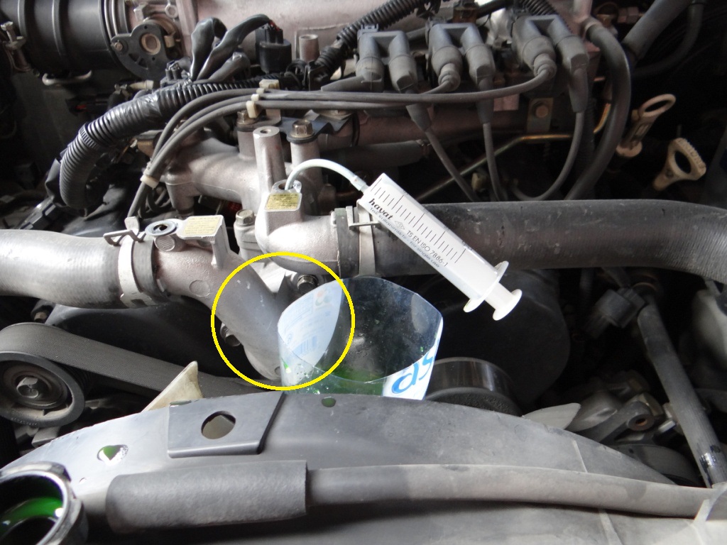

HiTEX, сбрось плиз фото, где находится термостат в машине?
HiTEX
Сообщения: 7028
Двигатель:: 6G72 24V
Откуда: Алма-Ата
Благодарил (а): 79 раз
Поблагодарили: 338 раз
Re: Стала долго прогреваться
Сообщение HiTEX »
Вот под этим патрубком. Отвернёшь 3 болтика на 12, которые его держат и термостат вывалится тебе в руку

Угу, один на трехлитровом показывает, второй на дизельном благодарит)))
ЗЫ Но термостат под таким же патрубком ::-X:
HiTEX
Сообщения: 7028
Откуда: Алма-Ата
Сообщение HiTEX »
::-D: Точно! Вот что значит невосприятие возможности бытия ДИЗЕЛЯ на тройках

winter1971
Сообщения: 2948
Двигатель:: 4M41 дизель
Откуда: ЯНАО
Благодарил (а): 25 раз
Поблагодарили: 98 раз
Сообщение winter1971 »
DenVer писал(а):Угу, один на трехлитровом показывает, второй на дизельном благодарит)))
Главное общий принцип и вектор поиска.
DenVer
Сообщения: 19767
Двигатель:: бэнзин
Мой автомобиль(и):: TLC-200
Откуда: Краснодар
Благодарил (а): 141 раз
Поблагодарили: 490 раз
Сообщение DenVer »
Да это понятно, но я даже не сомневаюсь, что HiTEX даже не глянул, что у тебя дизель.... а вдруг бы патрубок был бы другим? Это чисто теоретически, ведь на большинстве иномарок термостат под подобным патрубком
