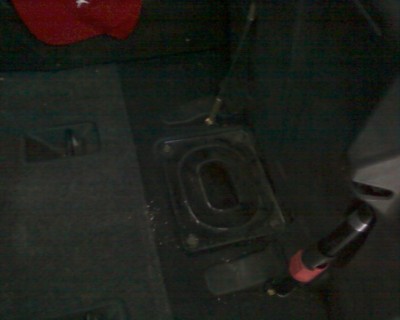

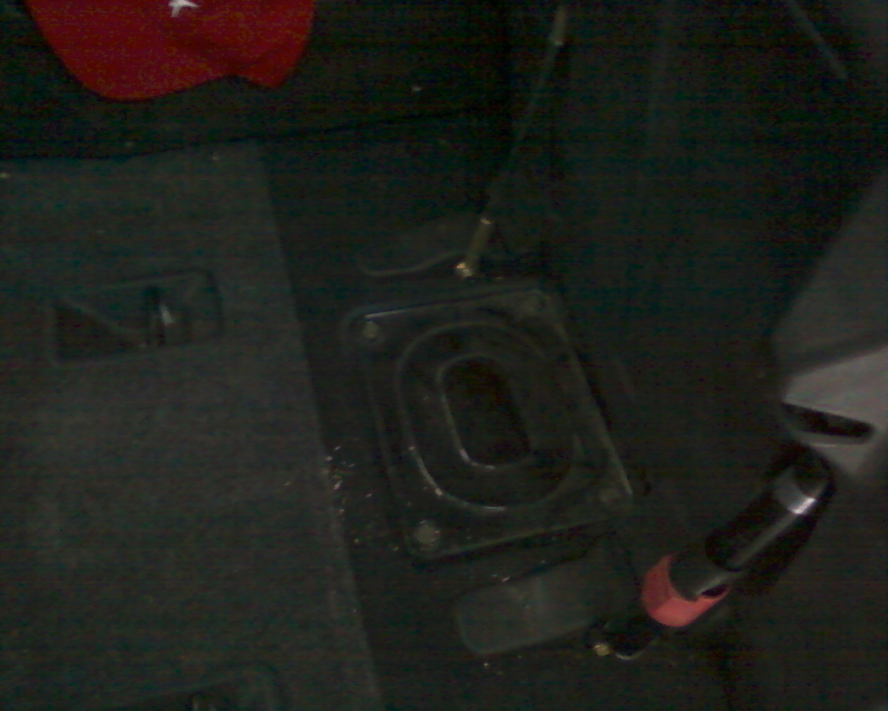

Похоже нашел, это он? Откручиваю болты и что дальше? что там нужно посмотреть/сделать?

Да это он. Это первая крышка, под ней вторая. В этом лючке, топливозаборник, во втором топливомер.

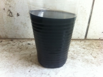

сегодня снял фильтр и сделал фото солярки

Ух ты! :=-O: Прикольное топливо! С картера не могло закидать, т.е где то так хорошо заправился.
