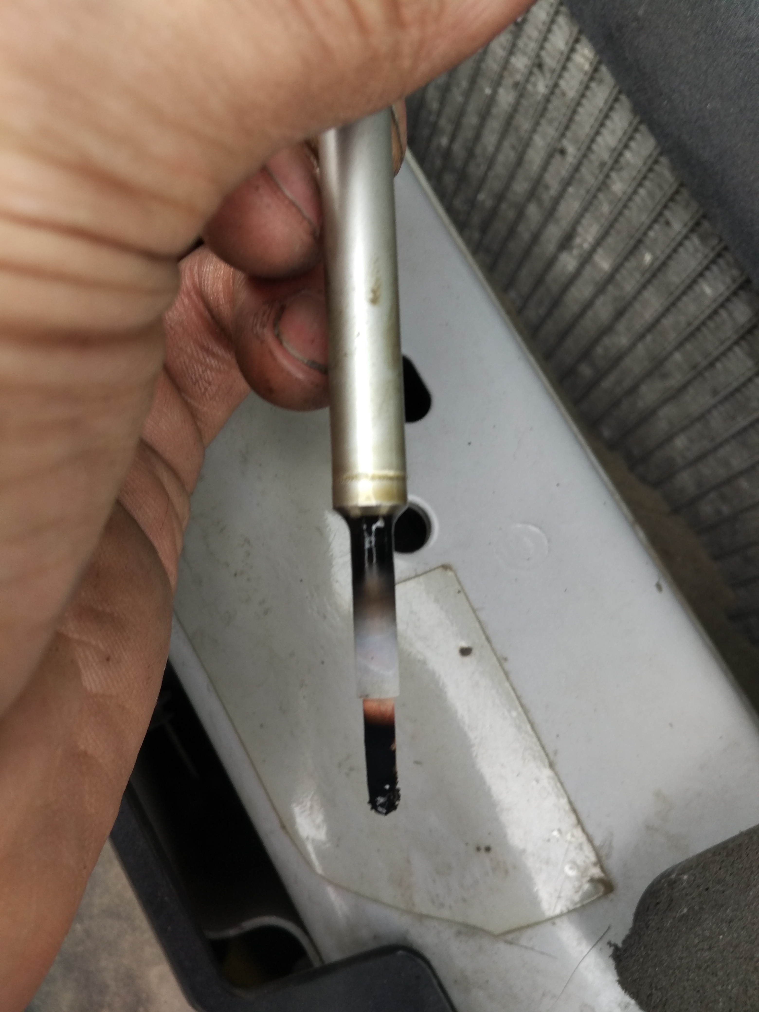

В результате взял оригинальные по 1700р. Решил менять сам.
Первые две меняются без проблемм, а вот вторые две уже не так просто. Мешает патрубок воздушного коллектора. Пришлось снять EGR с патрубком, блок дроссельной заслонки и следующую за ним трубу воздушного коллектора. Все 4 свечи оказались не то что неисправные, но и какие-то обгоревшие. На все про все потратил часа полтора.

Надеюсь Вы их до упора не закрутили а как по мануалу ? но это отступление.Docmsk писал(а):В результате взял оригинальные по 1700р. Решил менять сам.
Если на них носик как бы деформировался - это перегрев в следствии длительной подачи напряжения. Я не знаю как там на п4 сделано, но наверняка можно под гайку еще один провод прикрутить и вывести хоть светодиод... или плату измерения напряжения (есть в радиомагазинах...) и посмотреть что происходит.
